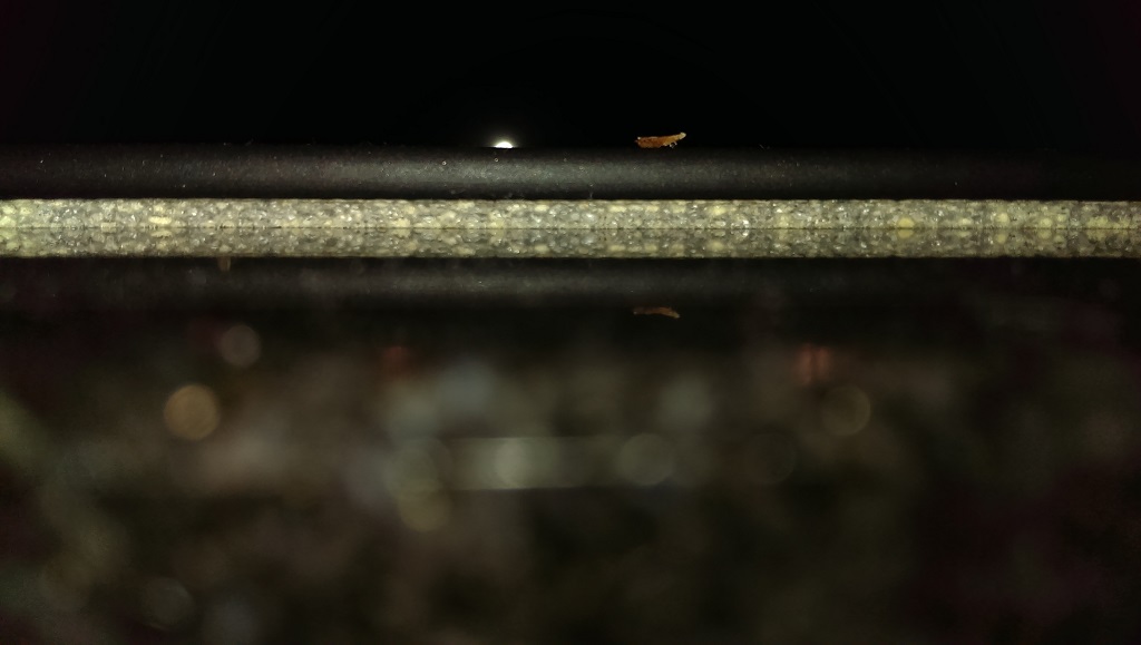

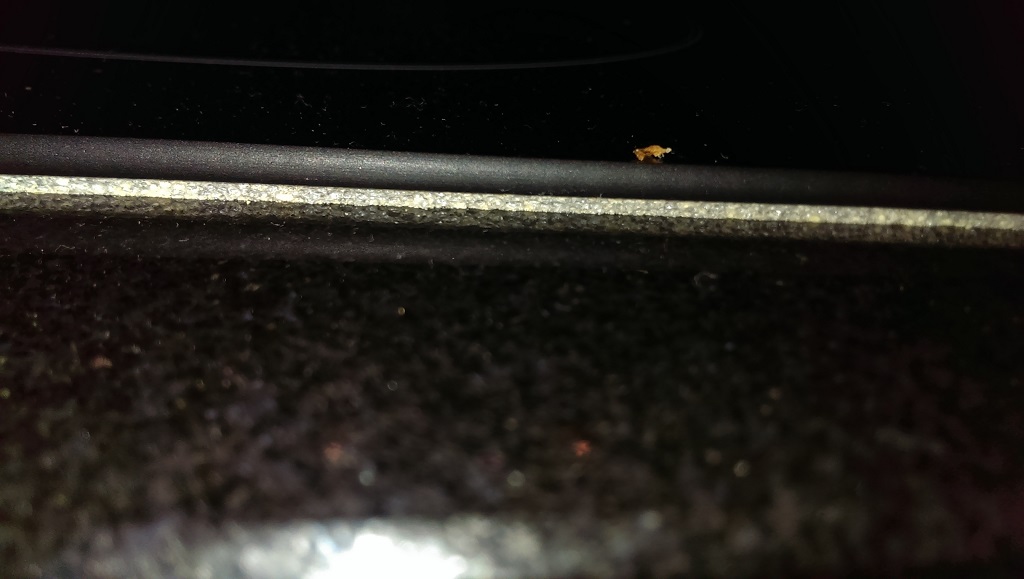

בנצי אתה יודע אם מקובל למרוח סיליקון עמיד בחום מסביב לכריים? יש מרווח בין הגרניט לכיריים הם יושבים טיפה מעל בגלל האטם מסביב.

בתמונה רואים למעלה את הכיריים, באמצע רואים את האטם או משהו שזה לא יהיה, בתהחלה שהתלוננתי על זה, עוד באותו יום המתקין אמר שלא נהוג להתקין את הכיריים בתוך הגרניט, אלא להושיב אותם על האטם.
