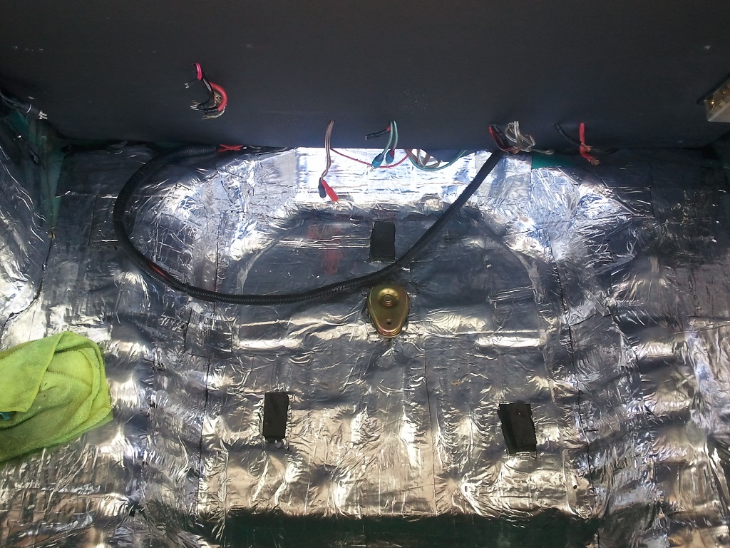

הפרוייקט קצת התעקב עקב חוסר זמן,אבל כרגע הרכב 95% גמור.

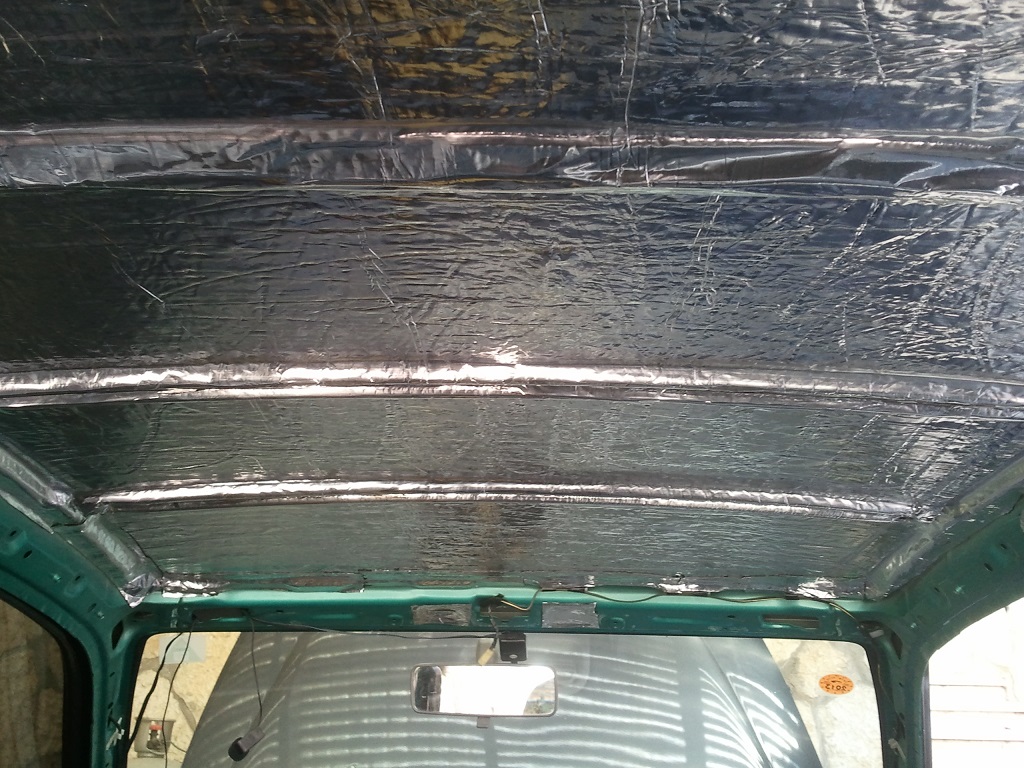

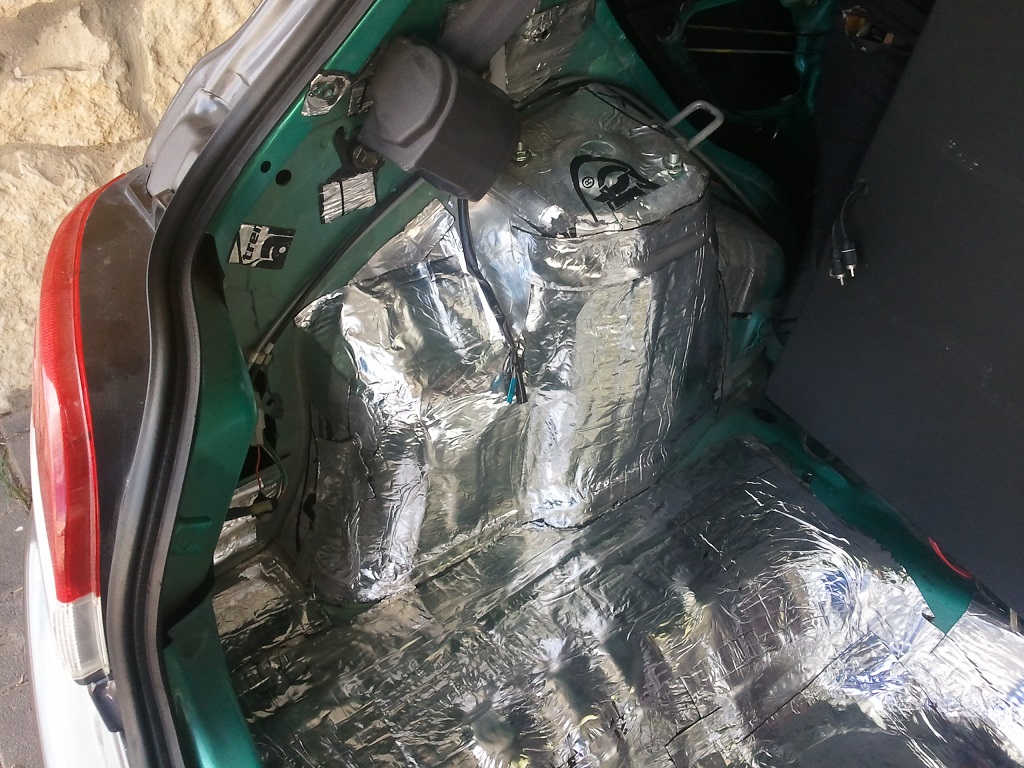

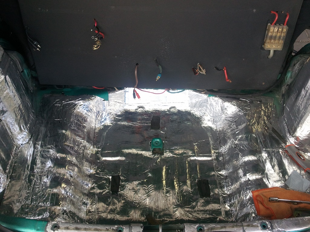

כשהרכב חזר מהפחח נתתי לו שבוע להתייבש עד שהתחלתי לעבוד עליו,הרכב עבר בידוד אקוסטי מקיף שכלל :
דלתות קדמיות אטומות מפרוייקט קודם
דלתות אחוריות

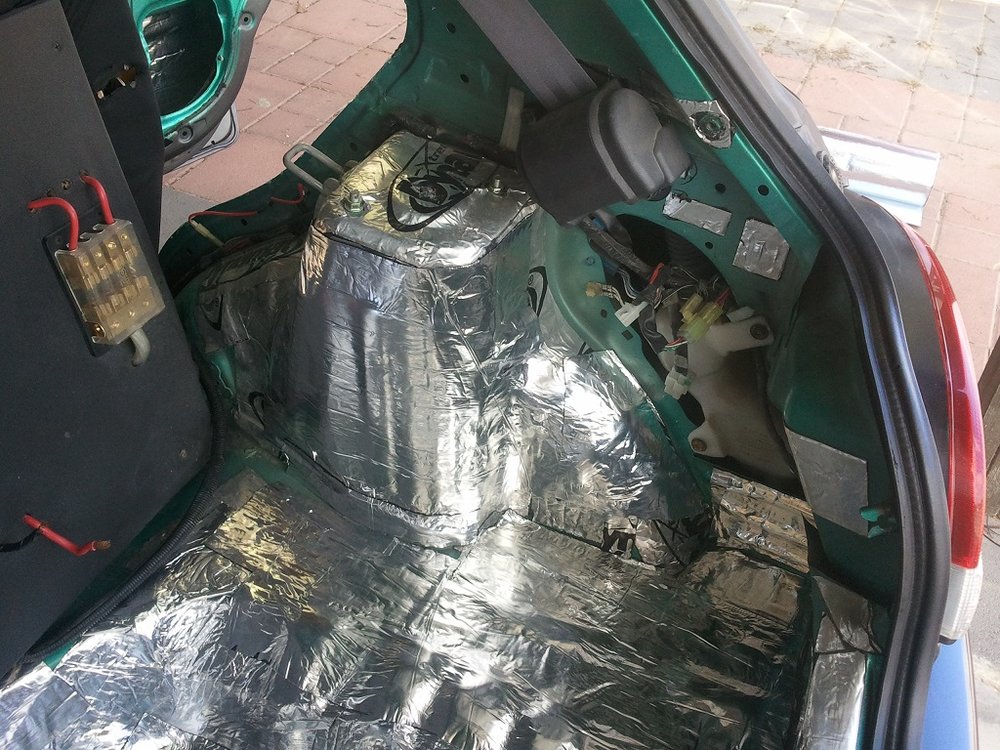

שכבה נוספת על תא המטען(גם היה עם בידוד מפרוייקט קודם)

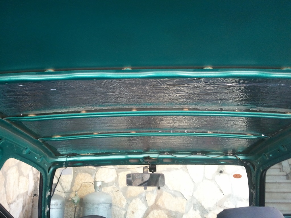

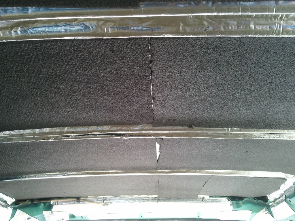

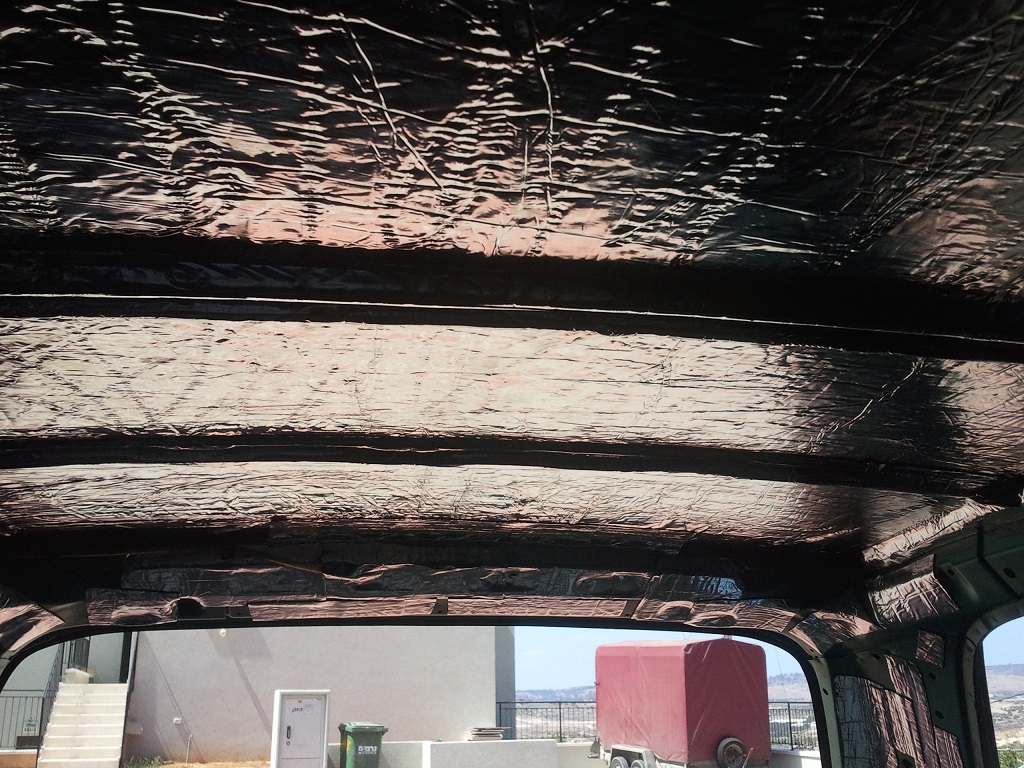

והכי חשוב גג,הרכב הזה מגיע ללא בידוד כלל בגג ,נכנסים מהגג הרבה רעשים ובמיוחד בגשם פשוט אי אפשר לשמוע כלום בגלל ההד שנוצר עקב הטיפות שמכות בגג,על הגג יש 2 שכבות של חומר בידוד אקוסטי + שכבה של פלציב בעובי חצי ס"מ.
בנוסף כל הפלסטיקים שפורקו עברו שטיפה ובידוד גם על הפלסטיקים עצמם(איפה שאפשר)
אתמול גם הייתי בפירוקיה ורכשתי גג חדש,פלסטיק שמתחת להגה(היה חור עקב התקנה של אימובלייזר שפורק) דיפון נהג ועוד כמה פלסטיקים קטנים שהיו חסרים וקליפסים.
בנוסף השחרתי את החלונות בכל הרכב מלבד שמשה קדמית ואחורית(אחורית גם תושחר בהמשך)
עדכונים נוספים מחר.

בעיקרון נסעתי כמה ימים בלי גג בכלל וכל הזמן הקשבתי מאיפה מגיעים לי רעשים ואז בידדתי.
יש מלא מעברים של חוטים וכו' שיש חורים פתוחים,סתמתי את רובם.
ביצעתי בדיקה עם אפליקציה ומדדתי דיצבלים,שהרכב מונע לפני הבידוד היה 53DB ואחרי הבידוד היה 48DB.
אני מודע לעניין שזה לא הכי מדוייק אבל אני מרגיש הבדל משמעותית,וזה עוד לפני שבידדתי את הרצפה של הרכב(יעשה בהמשך).

הפחחות 2800 ש"ח כאשר הרכב הגיע אל הפחח מפורק לחלוטין ,אם הייתי נותן לו לפרק ולהרכיב המחיר היה עולה בהרבה.
בידוד 417 ש"ח
פלציב 60 ש"ח
השחרת חלונות 50 ש"ח
את הבידוד התקנתי לבד,אבל עבודה כזו אצל מתקין מערכות תעלה לפחות 2000 ש"ח רק עבודה.
