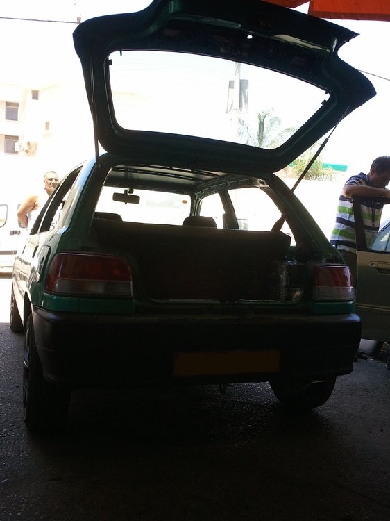

כן כן אתם קוראים נכון,הרכב בבעלותי משנת 06' ונקנה עם 40K על השעון (הרכב שנת 97) כרגע עם 150K על הסקאלה.
זה לא הולך להיות שיפוץ ברמת תצוגה,אני מודע לחלוטין שזה לא כלכלי אבל לצורך העניין אם הייתי מוכר את הרכב ומוסיף את הסכום של השיפוץ הזה הייתי יכול לקנות גרוטאה עם עבר לא ברור,שפה יש לי רכב שמטופל ברמה ולא בתחזוקת שבר.
To Do List:

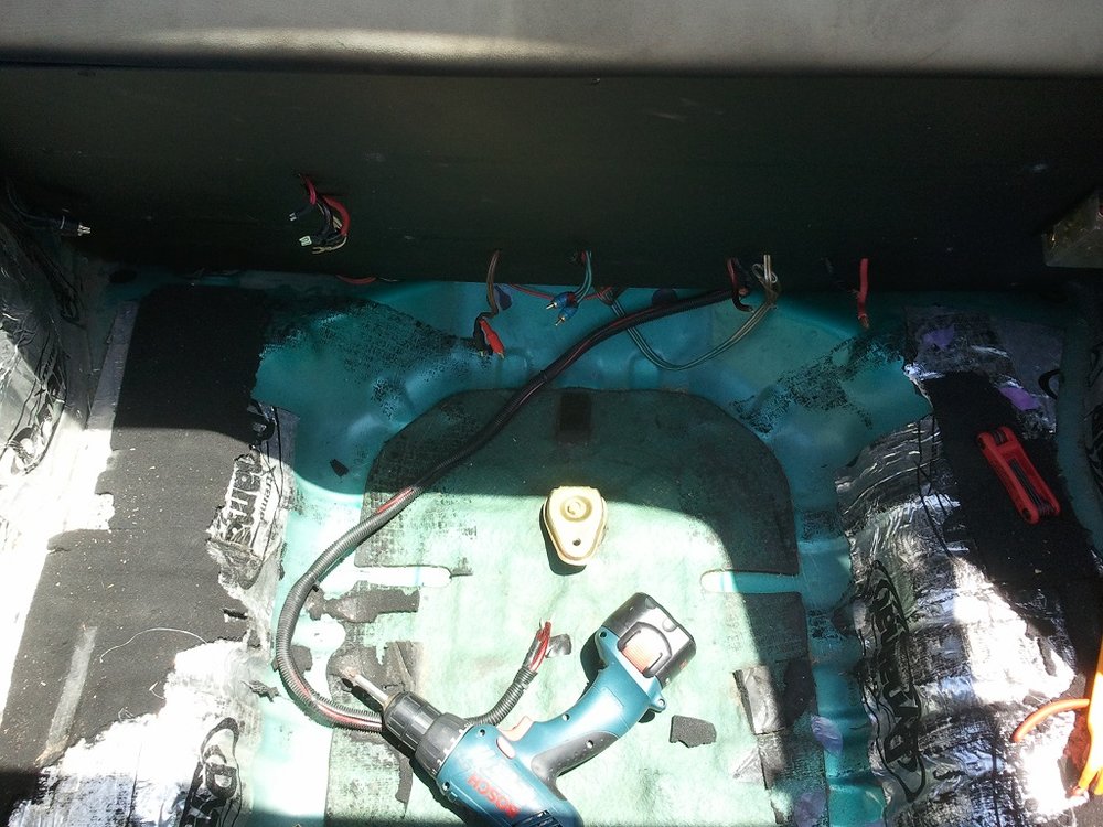

פירוק כולל של הרכב - check
פחחות וצבע - בתהליך
בידוד אקוסטי לכל הרכב - שהוא יצא מפחחות
ולבסוף הרכבה מלאה של הרכב.
הרכב כרגע בצבע טורקיז של זקנות,הוא לא ישאר בצבע הזה,הצבע שמחליף את מקומו יהיה סולידי אך מיוחד(תתאפקו עד סוף השבוע שהרכב יצא מפחחות)
הרכב פורק לגורמים מלבד הכסאות והשטיח והשמשה הקדמית.

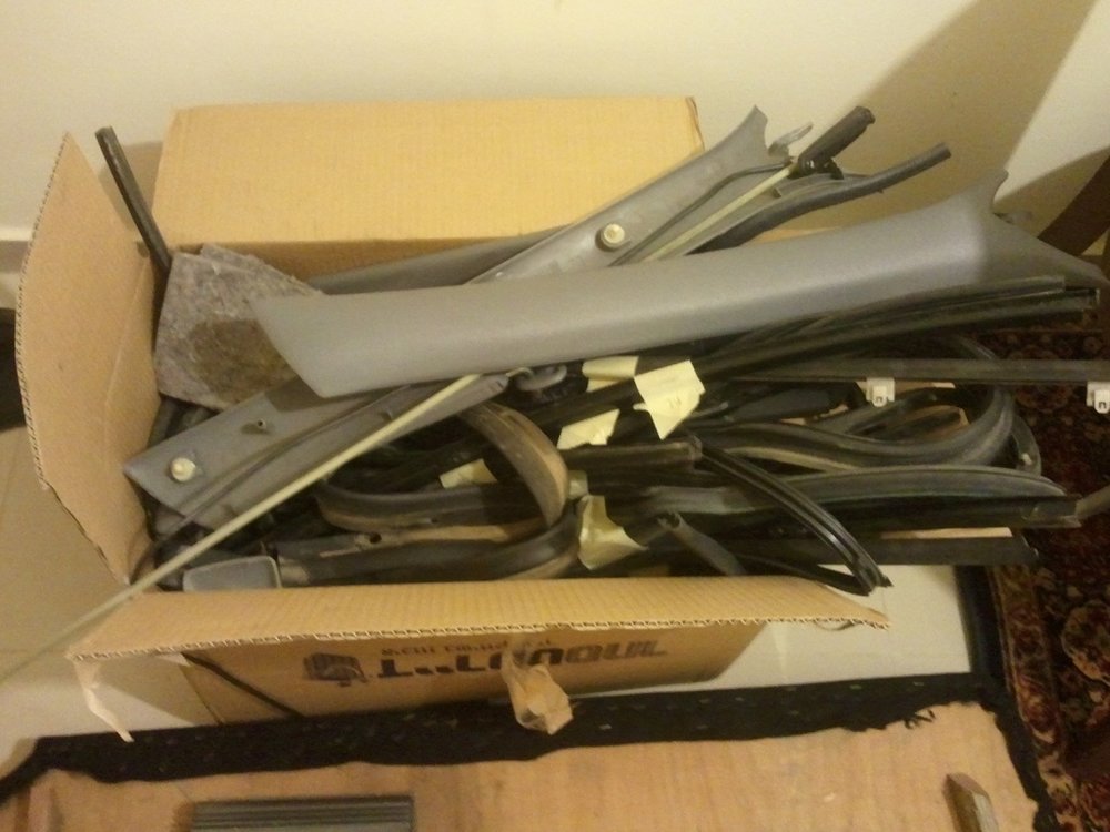

הגומיה של השמשה האחורית הייתה יבשה לחלוטין והתפרקה אז היא פורקה ותורכב עם גומיה טרייה אחרי שהרכב יצא מהפחח.
הריפוד של הגג יוחליף כי יש לי אחיינים פרזיטים והוא נראה לא טוב,וכראוי לקליפסים בני 16 כמה מהם נשברו במהלך הפירוק,אני אקנה כאלה חדשים.
כל הגומיות תויגו ואני לא אנוח עד שהרכב לא יורכב כמו שיצא מהמפעל(אם לא יותר טוב)
לא צילמתי הרבה כי הידים שלי היו מטונפות לחלוטין מאבק בן 16.
עדכונים בקרוב.

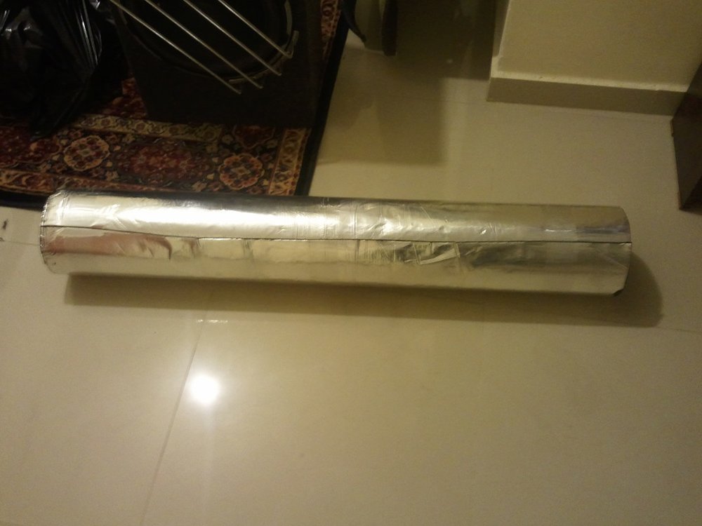

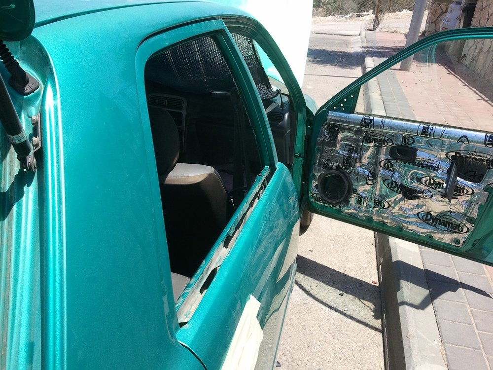

נושא בידוד הרעשים הוא אחד הנושאים שהכי מפריעים לי ברכב, אצלי שיוט מניב רעשי כביש ורוח חזקים וזה מחרפן אותי. מצד שני בידוד הרעשים בפעמים האחרונות שבדקתי היה יקר. כמה עלה לך יריעות הבידוד?
417 ש"ח זה הגליל הכסוף שמצולם,מטר על 10 מטר אורך.
בעיקרון זה בידוד תעשייתי שהוא לא מוגדר כבידוד לרכב,אך לכמה וכמה משתמשים בפורום פה יש נסיון עם הבידוד הנ"ל ואומרים שהוא עושה את העבודה יופי.
בידוד יעודי לרכב יעלה פי 2 יותר ופחות מחצי בכמות,בדלתות הקדמיות יש לי בידוד יעודי וגם בכנפיים מאחורה וקצת בתא מטען.
עם הבידוד שקניתי אני יעשה 2 שכבות על הגג + פלציב ,רצפת הרכב ותא מטען שכבה נוספת על הכול.
ולפי זה נראה איפה עוד צריך.
אני מאמין שברכב הזה רוב הרעש הוא מהגג כי כמו שאתה יודע אין בידוד בכלל על הגג.
אולי אני יעשה גם מכסה מנוע אבל אני צריך קודם לנסות לראות איך החומר הזה שורד בתא מנוע.
