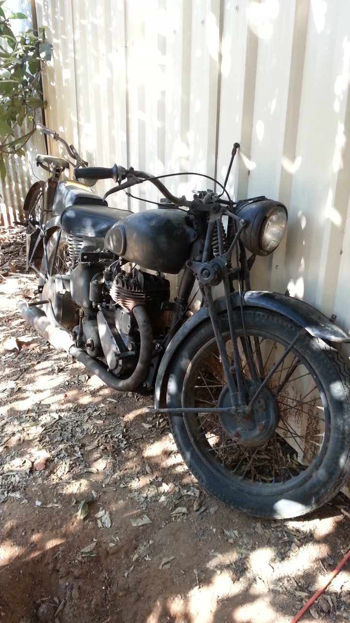

הגיע לידי אופנוע BSA (מצורפות תמונות ) ואני מעוניין להשיג ספרות יצרן כדי לשפצו. ניסיתי להגיע לדגם הספציפי דרך אך ללא הצלחה. אני בטוח שכאן תהיה לי יותר הצלחה. האם מישהו מזהה?
כמו כן, מעולם לא שיפצתי רכב. ולמרות שאני איש טכני מתחום העיצוב התעשייתי ונלהב מאוד מהפרוייקט ברור לי שתהליך למידה ארוך לפני. אשמח לשמוע טיפים כיצד להתחיל ולהכיר אחרים שמוכנים לעזור. .

BSA M21 מהשנים 1952-1960 בקירוב. 600 סמ"ק כ-15 כ"ס.
נראה אופנוע שלם ומקורי (אפילו הספידומטר המקורי והנדיר מורכב עליו).
יש הרבה חומר וחלקים ברשת.
בהצלחה בשיפוץ.

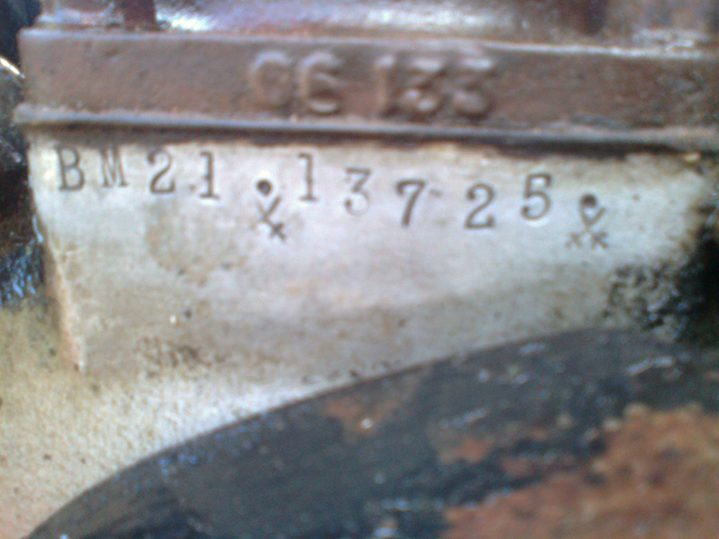

לא ניתן וויזואלית לזהות האם מדובר ב- 21 (600 סמ"ק) או ב- 20 (500 סמ"ק) מבלי שנדע מה רשום על המנוע. אם תסתכל על האלומיניום בצד, ממש מתחת לבלוק הברזל, תמצא אותיות ומספרים. אם תציין אותם - נדע לזהות בוודאות.
הכלים הללו (M=Medium) יוצרו זהים למעט נפח המנוע, כאמור.
אכן כלי אזרחי ולא צבאי במצב יפה ובעל פוטנציאל. סכימת הצביעה יפה ולדעתי גם המקורית. כאן ישמחו לעזור לך בכל דבר, אני אישית שיפצתי כזה וברשותי הרבה ידע שאשמח לחלוק.
בהצלחה ושבוע יפה.

והסיבה לכך שהוא מעל שנת 1952 הינה שהמתלה האחורי אינו קשיח. מעל שנת 1952 ישנו מתלה עם זוג בולמים כמו בתמונה.

האם לא מופיעה שנת הייצור והנפח?
מעבר לתמונות לא סיפקת מידע.

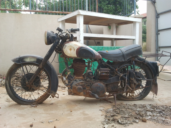

כפי שירון אמר M21 מראשית שנות החמישים
+סירת צד תוצרת הארץ.נראה כי הוא מקורי ובעל בסיס מצוין לשיפוץ!

צודק. אכן לא הרחבתי בפרטים. כמו שאמרתי זאת הפעם הראשונה שאני עושה את זה ושמח ללמוד כל יום דברים חדשים. אני אבדוק את הפרטים ואחזור עם תשובות.

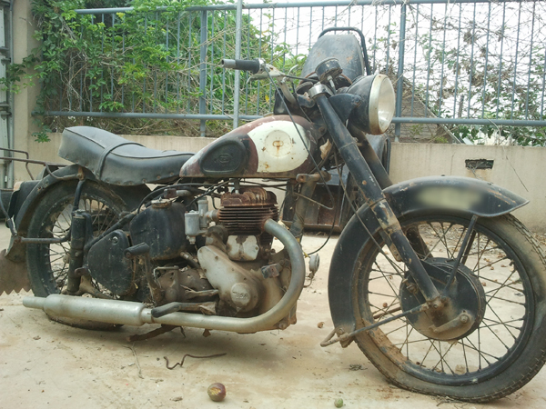

שלב ראשון לפני הכל בדוק שניתן לבצע העברת בעלות חוקית ורשום אותו על שמך.
אל תעשה כלום לפני כן.
שלב שני בצע הערכת מצב אמתית לאופנוע וחשוב יותר לתקציב שאתה מתכוון לשפץ
אותו. אל תתן למראה "השלם" להטעות אותך, מדובר על שיפוץ מלא בסכומים גבוהים.
האופנוע במצבו על פי התמונה יחייב פרוק מלא והרכבה מחדש אחרי חידוש הפרונט
מערכת החשמל, שיפוץ מלא של מיכל הדלק מבפנים ומבחוץ, צביעת השילדה אחרי ניקוי
צמיגים חדשים, כיסא, גומיות, שרשרת, כבלים, בלמים, וזה לפני שבחנו מנוע וגיר.
בהערכה גסה ביותר השקעה של למעלה מ-20000 ש"ח בקלות במיוחד אם לא תעשה
את רוב העבודה לבד.
החדשות הטובות שניתן לאתר כמעט כל חלק בקלות ויש עדיין בארץ כאלה שיכולים לעשות
זאת ולטפל באופנוע.
נסה גם לברר מה הסיבה שהאופנוע הושבת.
בסופו של יום "הערך" הכלכלי של האופנוע יהיה נמוך משווי ההשקעה וצריך לקחת את זה
בחשבון.
האופנוע יוכל לשמש אתך בסופי שבוע לנסיעות קצרות ולמפגשים אבל אל תצפה לכלי שימושי
לרכיבה יום יומית.
רכישת פריטים מחו"ל יקרה בגלל המשלוח, מסובכת, וצריך לקחת בחשבון גם תקלות.
אם אתה מתכוון לבצע שיפוץ "זול" או רק השמשה למצב נסיעה אתה עלול להיתקל בהמון
בעיות שיסבכו את השיפוץ וייקרו אותו הרבה מעבר למתוכנן.
אתגר אמתי ואשמח לעקוב אחרי השיפוץ - רן
רן איני יודע מה הידע שלך באופנועי BSA מהדגמים הללו (משמע סינגלים פרה יוניט).
הם אמינים בצורה מדהימה. הם בנויים היטב וכמעט ואין להם נקודות תורפה. קל לעבוד ולתקן אותם ואין בהם רכיבים משולבים - הכל חיצוני.
לכן אם האופנוע נסע בעת שהעמידו אותו - סביר מאד שגם כעת הוא יניע ויסע - כלל לא בטוח שצריך להכנס לשיפוץ מקיף, הכל תלוי באיך שהבעלים החדש רואה את אופנועו.
את הסיפור של בריטים ונזילות אני לא צריך להזכיר לך.
כל האטמים ומחזירי השמן לא ישרדו התחממות מנוע אחת אחרי ששבתו
כל כך הרבה זמן.
אני יכול לעבור עכשיו מערכת מערכת עם חישוב עלות ממוצעת עד לטסט
ותראה שאם טעיתי בחישוב זה לכיוון מטה! - רן
