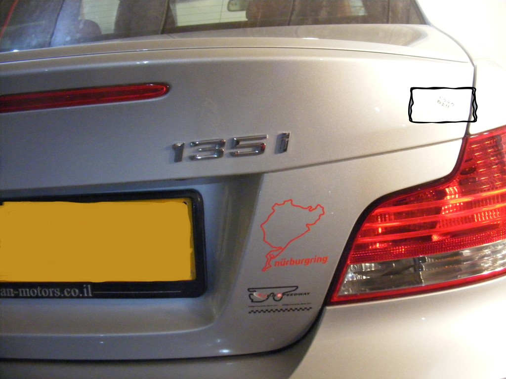

מה זה הסימן הזה? (תמונה מצורפת)

הסימן:רשום שם ביפנית (Drift technology ) משהו כזה :))
אם אתה מדבר עם האדום, זה ה-מסלול רינג אשר בגרמניה.
עריכה, רק עכשיו שמתי לב שסימנת בריבוע שחור. פאדיחה שלי
מעל הסימון האדום בצד ימין, סימנתי מסגרת שחורה מסביב.

הוא מדבר על החתימה בצד ימין למעלה.
