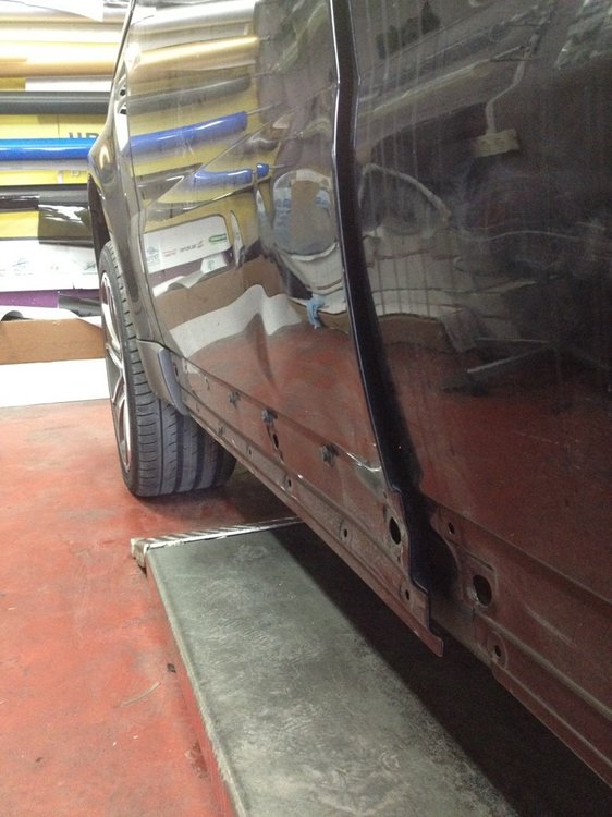

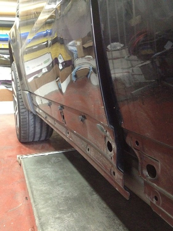

שלום לכולם, אני מתנצל כבר עכשיו אל זה שאני לא מגיב מהר בשירשור. טוב אז ככה,עשיתי דיטיילינג לרכב הזה יומיים כול יום 10 שעות עבודה בערך, מה נעשה: דיטיילינג חיצוני: עבודת PDR בדלת ניקוי ג'נטים שטיפה(CG) פלסטלינה בחלק מהמקומות נעשה שלייף פוליש עם מנזרנה FG400 מכונה FLEX פד פרווה,פד צהוב שטיפה IPA פוליש פיניש, פוליש אנג'ל מכונה FLEX ,פד כתום גלייז BLACK LIGHT אוטם צבע מנזרנה PL חידוש פלסטיקים חידוש גומי דיטיילינג פנימי: שואב אבק ניקוי מושבי עור עם APC מאגויירס קונדישנר CG ניקוי שטיחים APC מאגויירס + שואב קיטור KARCHER חידוש פלסטיקים Meguiars Shine צמגים OPTI
