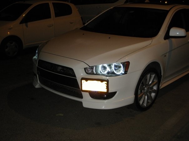

ואם היבואן עצמו , בעת קניית רכב חדש , מתקין לך את אותם ה-DRL או כל דבר אחר הנוגע לתאורה החיצונית של הרכב , האם זה מכוסה מבחינת החוק או שלא ? :?:

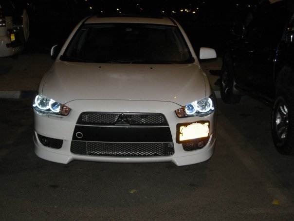

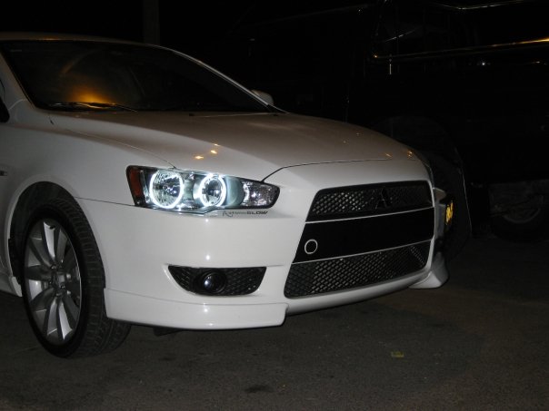

ולגבי ההתקנה עצמה : אני בזמנו בלאנסר החדשה שלי התקנתי לבד (בעזרת חברים) אנג'ל אייז כמו שיש בתמונה על הבמוו , אתה יכול לראות את זה בתמונת הלוגו שלי שבצד ימין , זה יצאה פשוט מהמם , יפה בטירוף .
אומנם תהליך ההתקנה בכלל לא קל , זה לקח לי (אני מזכיר , עם עזרתם של כמה חברים) בערך 6-7 שעות עבודה .
אתה צריך כמובן לפרק את הפנסים הראשיים , לפעמים יש גם צורך לפרק את הפגוש הקידמי כי ברכבים מסויימים הוא מפריע להוצאתם של הפנסים ממקומם . אחרי זה יש צורך לפתוח את הפנסים וזה בכלל לא קל , בדרך כלל הפנסים סגורים עם קליפסים ואטומים ב''דבק חם'' , דבק חם משמעו שכאשר הוא קר במצבו הרגיל הוא מאוד קשה ובלתי אפשרי לפתוח את הפנסים אלא אם כן מחממים אותו או בתנור או עם פנים תעשייתיים , רק אז , כאשר הוא ניהיה רך יותר , אפשר להתחיל להפעיל כוח בכדי לפתוח את הפנסים , וזה עוד להיזהר שלא לשבור שום דבר בפנס בתהליך הזה (אני אז שברתי בפנס שמאלי איזה תופסן פלסטיק שלתוכו נכנס איזה וו של הפגוש הקידמי בכדי לייצב אותו במקומו) .
בנוסף , בדרך כלל יש צורך לקדוח חורים בפלסטיקים האחוריים של הפנסים בכדי להוציא דרכם חוטים נוספים של תאורה שאתה מוסיך בתוך הפנס , אם זה אנג'ל אייז או מה שזה לא יהיה .
ואז את כל הסיפור הזה להרכיב בזהירות רבה בחזרה , עוד פעם דבק חם , קליפסים , הרכבת פנסים במקומם , מציאת מקום חיבור של חוטי התאורה החדשה לאן ולאיפה בדיוק לחבר , אם זה עם מפסק אז הרצת כבל נוסף לתוך תא הנהג , סידור כבלים , בדיקת תאורה , ורק אז סגירה סופית של הפגוש הקידמי , אם במידה ופורק או כל דבר אחר שצריך להחזירו למקומו איפה שהיה .
אז זה הסיפור , כמו שאמרתי , לא פשוט בכלל , אבל אני לדוגמה הייתי יותר ממרוצה מהתוצאה שהתקבלה אצלי ברכב שלי .
או שאולי אפשר לחסוך את כל העבודה הזאת ותמורת תשלום כלשהו להעבירה למקום שמתמחה בעבודה שכזאת ויעשה זאת במקומך , אם יש מקומות כאלו כמובן .

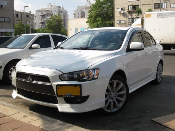

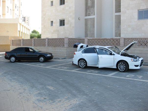

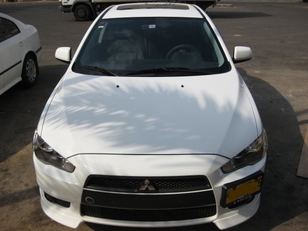

תעלה בבקשה תמונה של כל הפרונט שלך הלאנסר שלך.
אין בעיה , הנה כמה תמונות של הלאנסר הקודמת שלי :
אני יודע שהתמונות בגודל לא מי יודע מה , אבל אז לפני כ-4 שנים צילמתי באיכות לא משהו , מה לעשות :roll:
