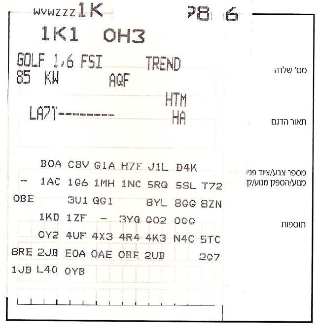

חפש בספר הרכב מדבקה כמו בתמונה המצורפת או צלם מקרוב את המדבקה הנמצאת בתא המטען.
בעזרת המידע במופיע במדבקה אני יכול לומר לך האם קיימת אזעקה מקורית ברכב.
למיטב זיכרוני האזעקה בדגמי 2000-2001 הותקנה על ידי רדיו מילאנו.
