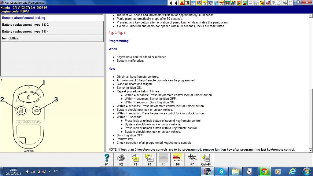

לאחר החלפת הסוללה יש לקודד את השלט. העתקתי לך צילום מסך של אוטודאטה. אלה הוראות קידוד של השלט. בהצלחה!

בדקתי שוב באוטודאטה - השיטה תואמת גם לשלט עם המפתח. קיימים ארבעה סוגים של שלטים - שני שלטים ללא מפתח, עם ובלי לחצן PANIC, ושני שלטים עם מפתח, עם או בלי לחצן PANIC. הקידוד תואם לכולם.

אז ROEIBF - הסטאפ שהבאת אכן התאים (וידאתי הן לפי קוד המנוע שרשום בצילום המסך שהבאת והן לאחר התייעצות עם מוסך
מורשה).
בוצע לפי הצ'קליסט והרזרבי עובד - תודה.
