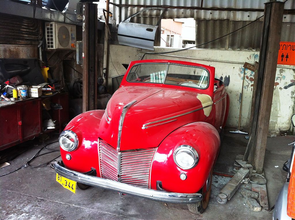

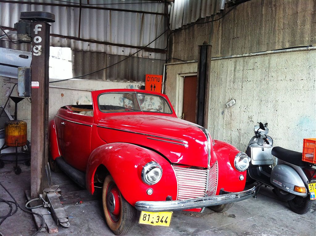

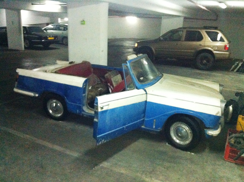

אז ככה הרכב מודל 1961 עדיין בצבע הראשון והמקורי , יד ראשונה !!! בעלים נפטר לפני מספר שנים אולי 20 שנה הרכב נשמר בחניון מקורה כל השנים הבודי נדיררררר ללא טיפת חלודה רציפת הרכב כאילו יצאה אתמול המחברה .
הבעלים דאג לצפות את כל המנוע בגריז בכדי שלא יחליד הרכב שימש את הבן היורש כמחסן כנראה לזבל והרכב דיי מסריח :lol:
סמרטוטים רטובים ושמן מנוע שנישפך ברכב וכנראה עמדו כמה שנים עשו לי עבודה יופי יופי ....

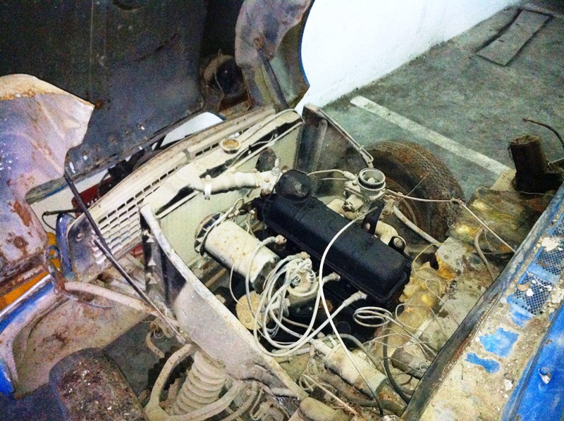

אז ככה הוחלף שמן המנוע כמה סיבובים ביד לראות שהכל מסתובב כראוי שיחרור משאבת מים שנתפסה מאבנית מילוי מים ברדיאטור
(שנראה חדש לחלוטין ) ,פירוק דיסטרבוטור וניקוי הפלטינות וקורוזיה ושומנים למנהם וכיוונם מחדש .
מיכל דלק חיצוני עם צינור מהמשאבה לקרבורטור ,מצבר חדש +ישירות לסליל ההצתה ,צוק וסטרטר נגיעה שניה והרכב נדלק ועובד כמו שעון ! הרכב עבד כמעט שעה ועבד מעולה !
למחרת היום פירוק כל הגלגלים וישר לפנצריה להחלפת כל הצמיגים 155/80/13 לחדשים כולל הספר
כך שיהיה אפשר להזיז את הרכב ממקום למקום הצמיגים היו 2 מפוצצים ו 2 במצב גרוע משנת 87

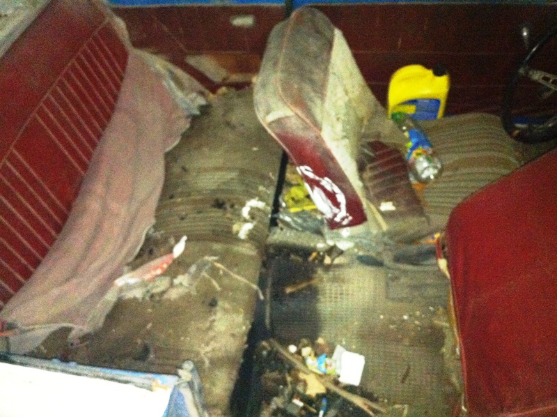

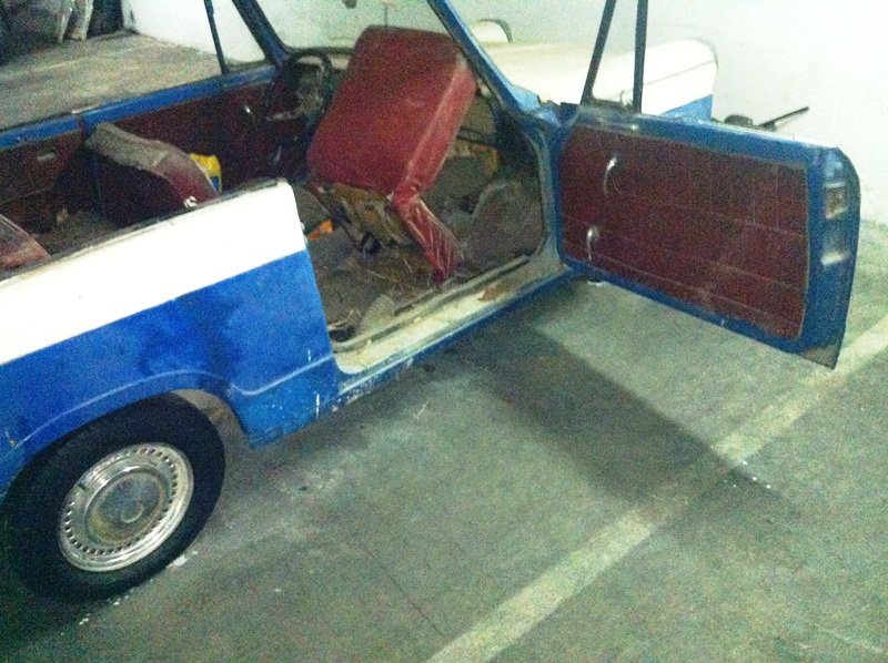

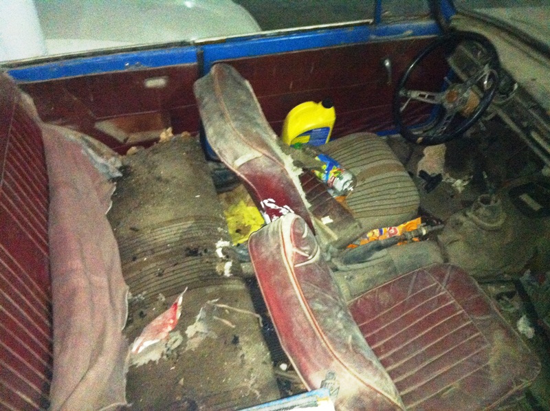

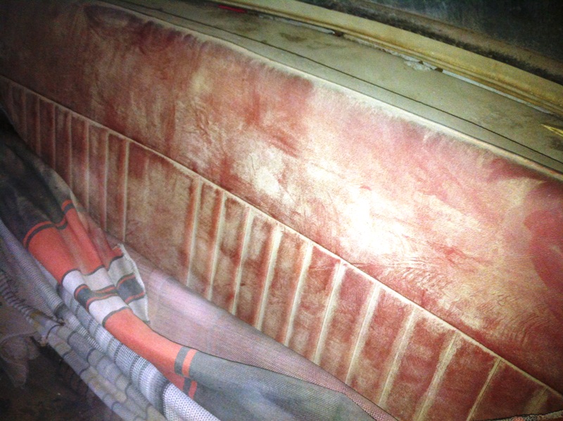

הוסרו ריפודי הרכב 7 שכבות בערך כיסויים מכל הדגמים ומכל הצורות של שנות ה70 וה80 פסים מעוינים ועוד:-)
ומתחת לכל השכבות הכיסאות המקוריים במצב חדש!!!! בצבע בורדו .
מחר יחלפו משאבות הברקס הקלאץ הרכב יצבע בצבע בורדו והגג יהיה לבן

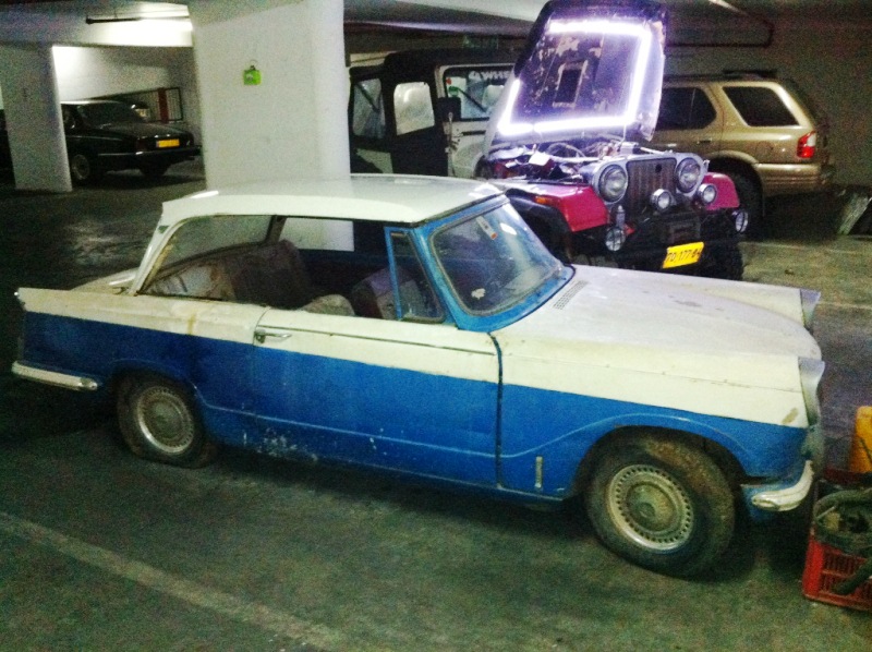

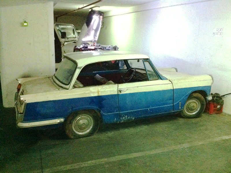

חמש שקיות זבל הוצאו מהרכב היום ! בגאז עבר ניקיון ,הוחלף סוויץ, מיכל דלק עבר ניקיון ,צמת חשמל נמצאה תקינה ומקורית ללא חיבורי ביניים ,אורות ווישרים הכל עובד ונמצא תקין :wink: מחר ישופצו כל משאבות הרכב או יחלפו בחדש ויצאה לסיבוב ראשון ברכב ושהכל ימצא תקין ישר לפחחות וצבע חדש....:lol:

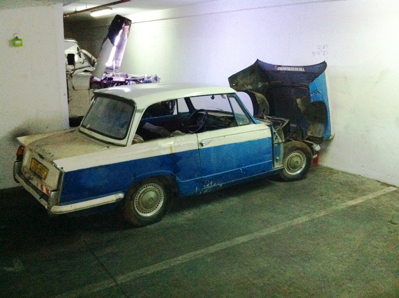

המרקורי אחרי ברקסים מחכה למשאבות מים שצריכות להגיע כל יום:?
