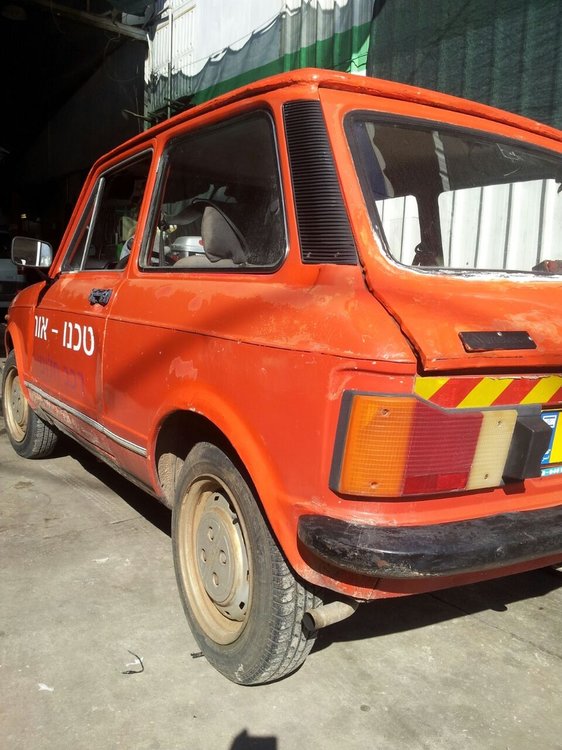

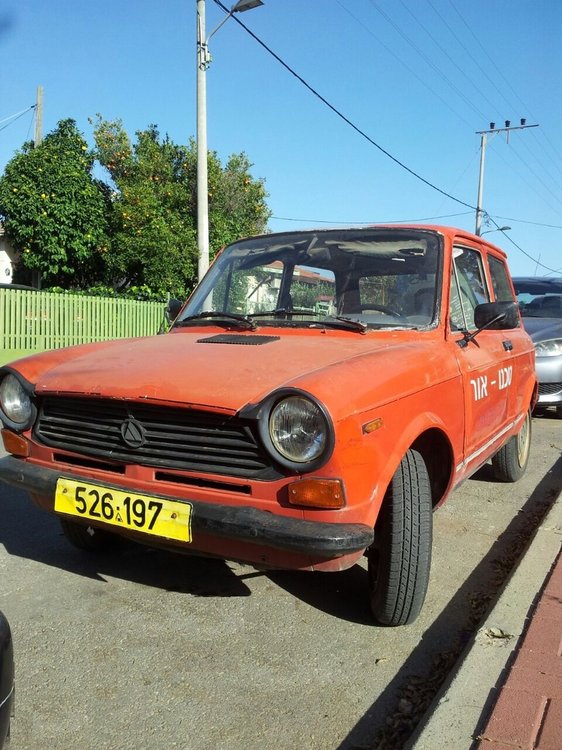

  5. לבני, אחרי 5 שנים קשות והמון עבודה חלומך התגשם! השגת את הבלתי יאומן מגרוטאה ליצירת מופת נפלאה. שיפוץ שיפוץ דנדש. בבריאות טובה והנעה בכל התנעה, ריקי וקובי קליין. אין כמו מפגש השפלה!
