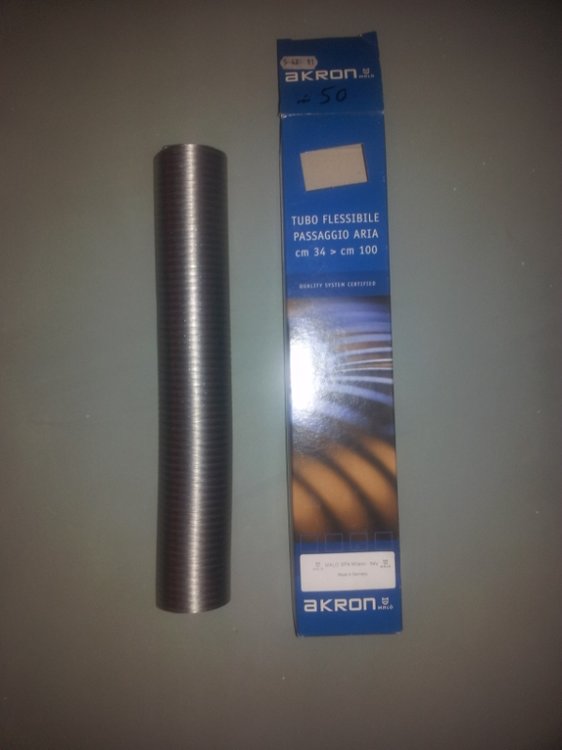

בחנוית חלפים מוכרים צינור שרשורי מאלומינום במגוון מידות. עולה בערך 40-50 לחתיכה, שאפשר למתוח אותה עד אורך של 1 מטר. הרכבתי כזה בקליאו שלי לפני כמה שנים.
אני אצרף תמונה יותר מאוחר.

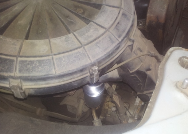

בכל מקרה, מצאתי את האריזה:
הצינור מאלומינום שאני מדבר עליו עמיד בטמפרטורות גבוהות. ברכב אחר הרכבתי צינור בדיוק כזה על יציאת אוויר חם מעל סעפת פליטה לכיוון פילטר אוויר.
כפי שניתן לראות, הצינור שנמצא באיזור חם מאוד בריא ושלם.

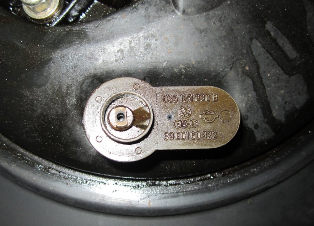

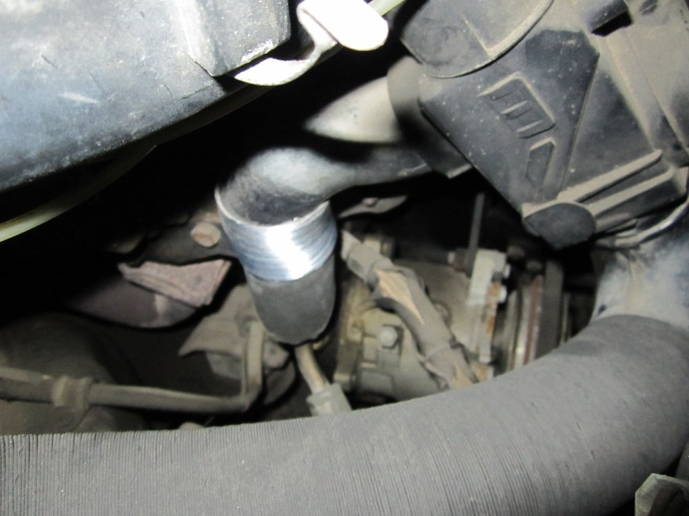

במיוחד בשבילך - תראה איך המערכת הזו אמורה לעבוד:
כאן רואים את צינור היניקה הרגיל (השחור), שיונק אוויר חיצוני מאיזור חזית הרכב ואת צינור יניקת האוויר החם מאיזור סעפת פליטה (הצינור הדק יותר עם קטע כסוף):

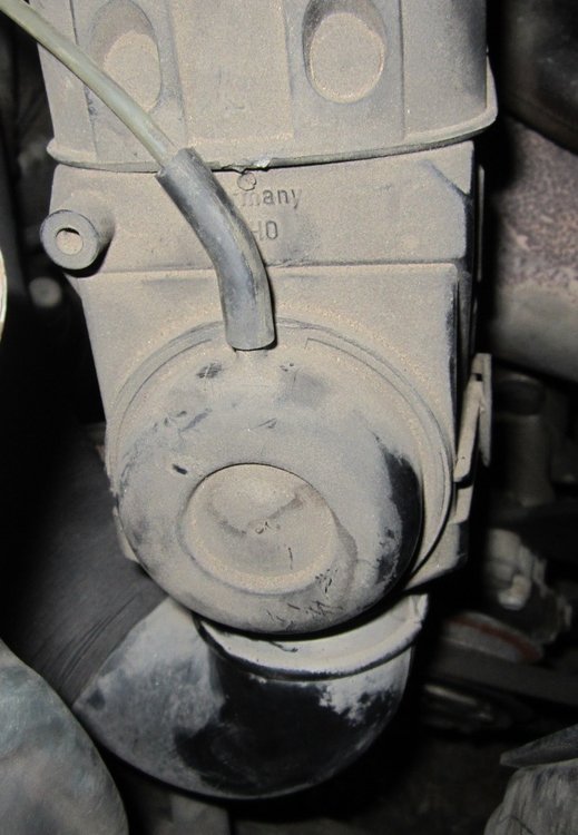

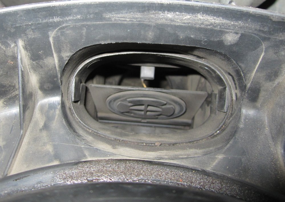

כאן רואים את שסתום הוואקום, שמעביר בין יניקת אוויר חיצוני קר לבין יניקת אוויר חם שנלקח מעל סעפת פליטה:
כאן רואים את הטרמוסטט, ששולט על כל העסק הזה. הטרמוסטט ממוקם בבית פילטר אוויר.
לטרמוסטט מגיע וואקם מקרבורטור. מתחת לטמפרטורה מסויימת (להערכתי 25-30 מעלות) הטרמוסטט מעביר את הוואקום אל השסתום:
כשהמנוע כבוי, אין וואקום, והשסתום נמצא על יניקת אוויר חיצוני.

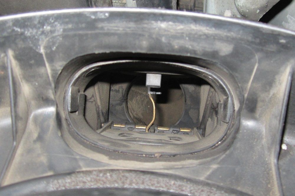

(כל התמונות צולמו מתוך בית פילטר אוויר, כשהפילטר והמכסה מפורקים):
מניעים את המנוע, עם צ'וק.
בחוץ קר, הטרמוסטט מעביר וואקום לשסתום, השסתום פותח מעבר אוויר מכיוון הסעפת וסוגר מעבר אוויר מבחוץ:

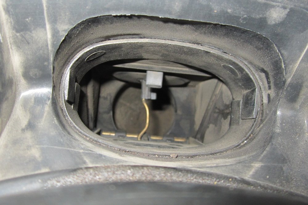

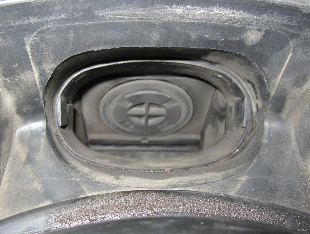

נתתי למנוע כ 20 דקות לעבוד בסרק, נוזל קירור הגיע לטמפ' עבודה ומאוורר רדיאטור ביצע מספר מחזורי פעולה.
אך השסתום עדיין נשאר על מצב יניקת אוויר חם. אז הבנתי שללא מכסה מסנון אוויר, הטרמוסטט לא מגיע לנקודת מיתוג, הוא נשאר קר כל הזמן.
אז הרכבתי את המסננן והמכסה, לאחר כמה שניות השסתום עבר למצב יניקת אוויר חיצוני:
הסרתי את המכסה שוב, הטרמוסטט התקרר ואז ראיתי את תנועת השסתום "בחצי דרך"
זה קורה, כאמור, בטמפ' סביב 25-30 מעלות בבית מסנן אוויר.
בארץ אומנם חם, אבל לא חסרים ימים בהם הטמפ' לא מגיעה ל 25 מעלות, ולכן אני חושב שלא כדאי לבטל מערכת זו.
