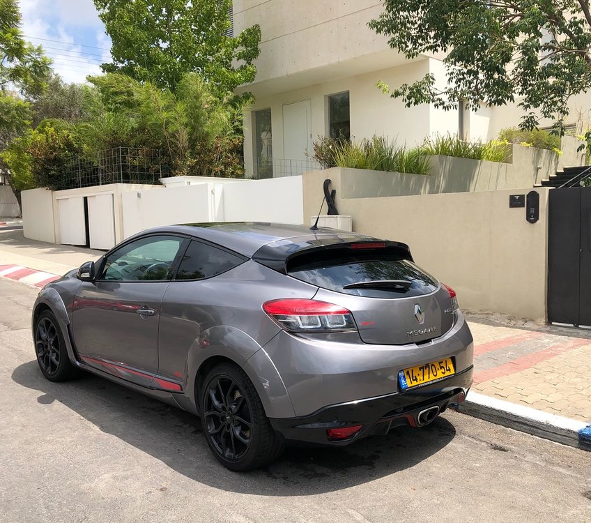

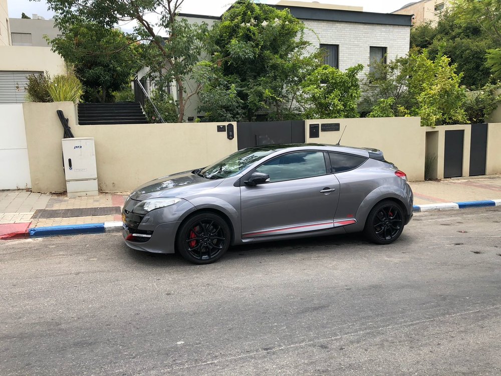

רנו מגאן RS CUP שנת 2013, חודש עלייה לכביש נובמבר . 105,000 ק״מ יד שלישית (02 ברישיון) רכב שמור ומטופל כל 8000 קמ מערכת שמע הכוללת מגבר וסאבופר JBL סטייג- 2,קולר של פורג׳ מתחייב בבדיקה(גיר,מנוע,שלדה) לפרטים -0544448944 סטפן
