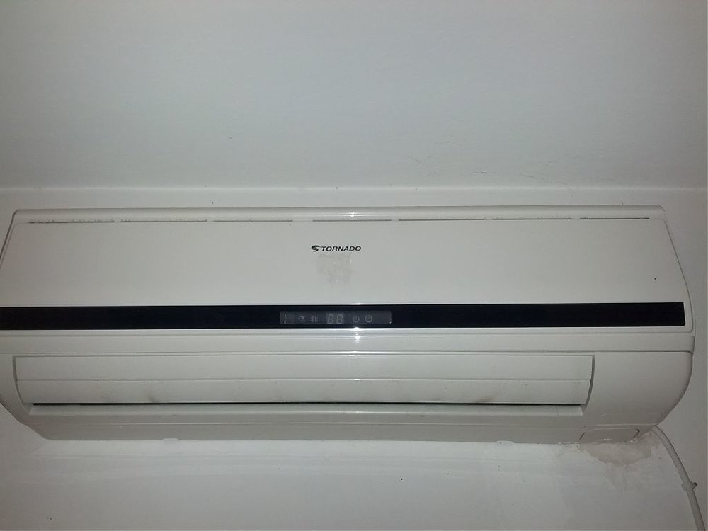

איציק, זה טורנדו A14 משנת 2008. הרעש מתחיל ישר כשהוא נדלק, נשמע כמו רצועה מחליקה ברכב. מעבר לזה אני חושב שהוא עובד בסדר, רק מרעיש. תוכל להסביר לי איך מפרקים את הפלסטיקה?

מתחת לתריסים שנפתחים כאשר מדליקים את המזגן, יש 3 כיסויים מפלסטיק שנשלפים החוצה עם מברג קטן מאוד. בתמונה רואים את הימני ממש טוב. מתחת לכל כיסוי בורג פיליפס אחד.
כאשר מרימים את הפלסטיק שמכסה את הפילטרים, שם ניתן למצוא עוד 2 ברגים בד"כ, פיליס גם כן.
כאשר מפרקים את חמשת הברגים האלו, כל הכיסוי החיצוני של המזגן (ללא התריסים כמובן) מתרומם כלפי מעלה כמו מכסה מנוע של אוטו :lol:
למעלה יש רק קליפסים (2-3) שצריך לשים לב אליהם כשמחברים הכל חזרה.
כאשר מפרקים את החלק החיצוני יש לשים לב לחיישן טמפ' אויר חוזר שנמצא בצד ימין עם חוט חשמל שמתחבר לפיקוד.
לעיתים יש לפרק עוד 1-2 ברגים שאחד מהם מחזיק את החיישן והשני הוא המכסה פלסטיק באיזור הפיקוד בצד ימין.
את התריסים החיצוניים מומלץ לפרק טרם התחלת העבודה.
יש להסית עם האצבע, בזהירות, את הפלסטיק שתומך אותם באמצע ולהוציא את הפין של התריס מהתומך.
לאחר מכן יש לכופף בעדינות את התריס ולעשות ממנו "פה מחייך" ואז להוציא בזהירות מצד ימין ואח"כ שמאל (או להפך, לא משנה).
כאשר מחזירים יש לשים לב לפין הריבוע של המנוע החשמלי בצד ימין. בתריס עצמו (בצד ימין שלו) יש את ה"נקבה" של הפין הריבועי של המנוע החשמלי.
כאשר מרכיבים הכל חזרה ומחברים את המזגן לחשמל, הוא יאפס לבד את המיקום של התריסים.
