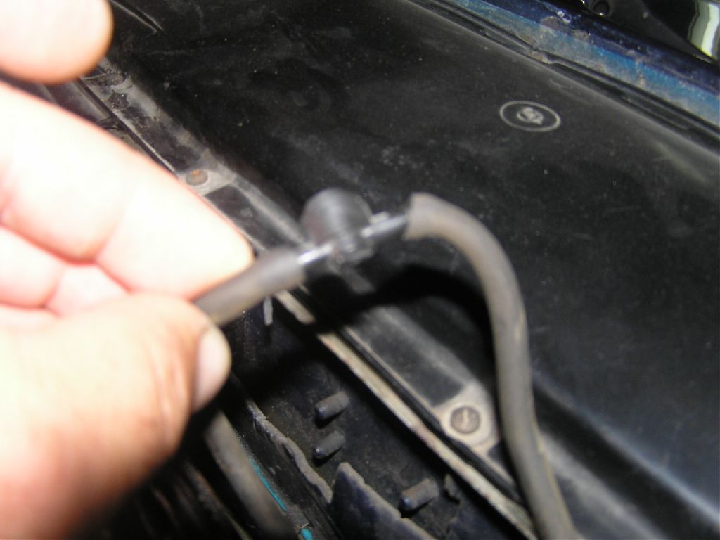

אצלי ברז החימום עובד על וואקום. אבל כשנוסעים מהר אין וואקום והברז נפתח.
קניתי שסתום וואקום חד כיווני שמונע תנודות בוואקום. כמה שניות אחרי כיבוי המנוע משתחרר לאט הוואקום והברז חוזר למצבו.
תקנה מספר אל-חוזרים קטנים ותנסה לפתור את הבעיה בצורה דומה.

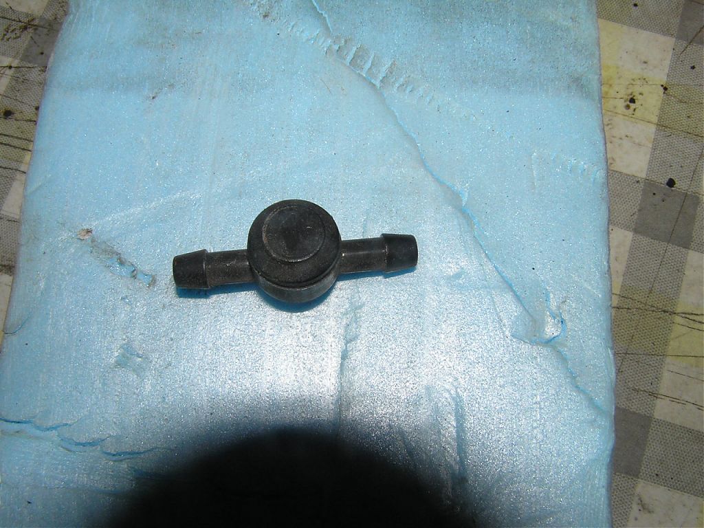

תעשה מה שאמרתי. תמצא את הצינור שסוגר את המדף ושים עליו אל-חוזר. אז לא ישתחרר הוואקום כשאתה פותח מצערת. אצלי זה עובד.
אל חזור = Vacuum Check Valve ? כמו בתמונה ?
:evil:וולו הנאה אחורית 6 צילינדר 164 960 .
