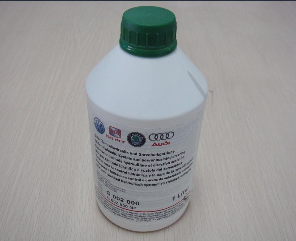

רציתי לדעת איזה שמן מומלץ לשים ?
ובלי רעיונות מטופשים כאלו ואחרים, רק מאנשים שבאמת יודעים!
מי שלא יודע שינסה את זה על הרכב שלו, הרכב שלי לא שפן ניסיונות.
בתודה מראש, ויום טוב :-P
נוזל הידראולי מקורי של הייצרן שנמכר בכול מוסך מורשה של הייבואן.
מק"ט-G 002 000
ראה תמונה
* רצוי לבדוק למה חסר נוזל.

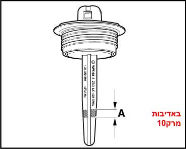

** כיצד ביצעת את הבדיקה ?
איזה כייף לי :)
האם שמת לב שלמדיד יש שני צדדים ובכול צד יש סימון שונה ?
האם הנוזל ההידראולי היה חם בזמן הבדיקה או שביצעת את הבדיקה כאשר הנוזל קר ?
האם גלגלי הרכב היו מיושרים והבדיקה בוצעה במקום מפולס ?
איזה כייף לי :)

מצטער על העידכון המאוחר, אבל סוף סוף היה לי קצת זמן ובדקתי עד הסוף.
המיכל ריק לגמרי!
אתמול בצהריים קפצתי למוסך פולקסוואגן לקנות את השמן, כמובן שזה שוד לאור יום, 98 ש"ח !
אבל עכשיו לפחות התגובה של ההגה הרבה יותר נורמלית והרעשים שהיו לי לפני כן כשהייתי מסובב את ההגה נעלמו.
