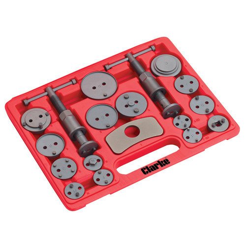

אתה צריך בוקסה אלן 7MM, מכוון קאליפר כמו שבתמונה ללא המכווץ הזה לא תוכל להחליף רפידות.
לא ממליץ לך להחליף לבד משום שמדובר בבלמים ואיתם לא משחקים.
אל תנסה לסובב את הבוכנה עם פלייר אתה עלול לגרום נזק לבוכנה חייב מכווץ ייעודי אחרת תצטרך להחליף קאליפר/לשפץ.
על גב הרפידות קיים פין שצריך להיכנס לחריץ בבוכנה שיש למקם את הבוכנה במצב מסוייםן כדי שהפין יכנס למקומו אחרת הקאליפר יתפס או שבלם היד לא יתפקד, ברכב הזה קיים קפיץ שאותו צריך לדעת להרכיב מבלי לעקם/לשבור אותו כי הוא עדין.
