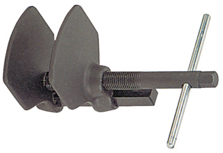

אחרי שאני מוריד את הגלגל, מפרק את הקליפרים ומחליף רפידות, בגלל שברפידות החדשות יש יותר "בשר" והבוכנה עדיין קצת בחוץ, אי אפשר להלביש את הקליפרים חזרה על הרוטור.
איך אני יכול לדחוף את הבוכנה פנימה כדי שאני אוכל להלביש את הקליפרים חזרה?
תודה

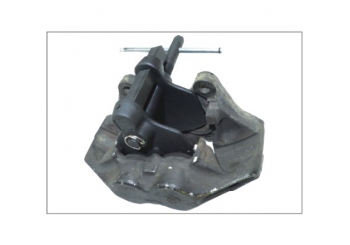

קיים כלי יעודי להחזרת בוכנת קליפר למצב התחלתי, ראה תמונה.

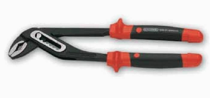

בהעדר הכלי משתמשים במברג או "פלייר משאבות".
קח בחשבון, שכשמחזירים את הבוכנה, מפלס נוזל הבלמים בכוסית יעלה, והנוזל עלול להשפך החוצא, עם כל המשתמע מכך. אם המפלס גבוה, כדאי לשאוב את העודף.

אני אנסה, למרות שכדי לעשות את זה כמו שצריך אני רוצה להזמין את הכלי שהציעו פה מאיביי, מה שבטח ייקח שבועיים שלושה בדואר ישראל...

שים לב! יש קאליפרים עם בוכנות שחלק ממהלכן הוא סיבובי, כלומר במקביל לפתיחתן הן גם מסתובבות כמו בורג.
שימוש בכלי לא נכון יכול להרוס אותן!
ישנם מכשירים יעודיים לסוג כזה של בוכנות.
אם יש לך כזה בגטס? אין לי מושג
