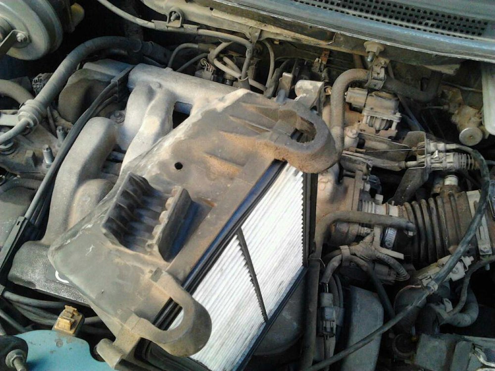

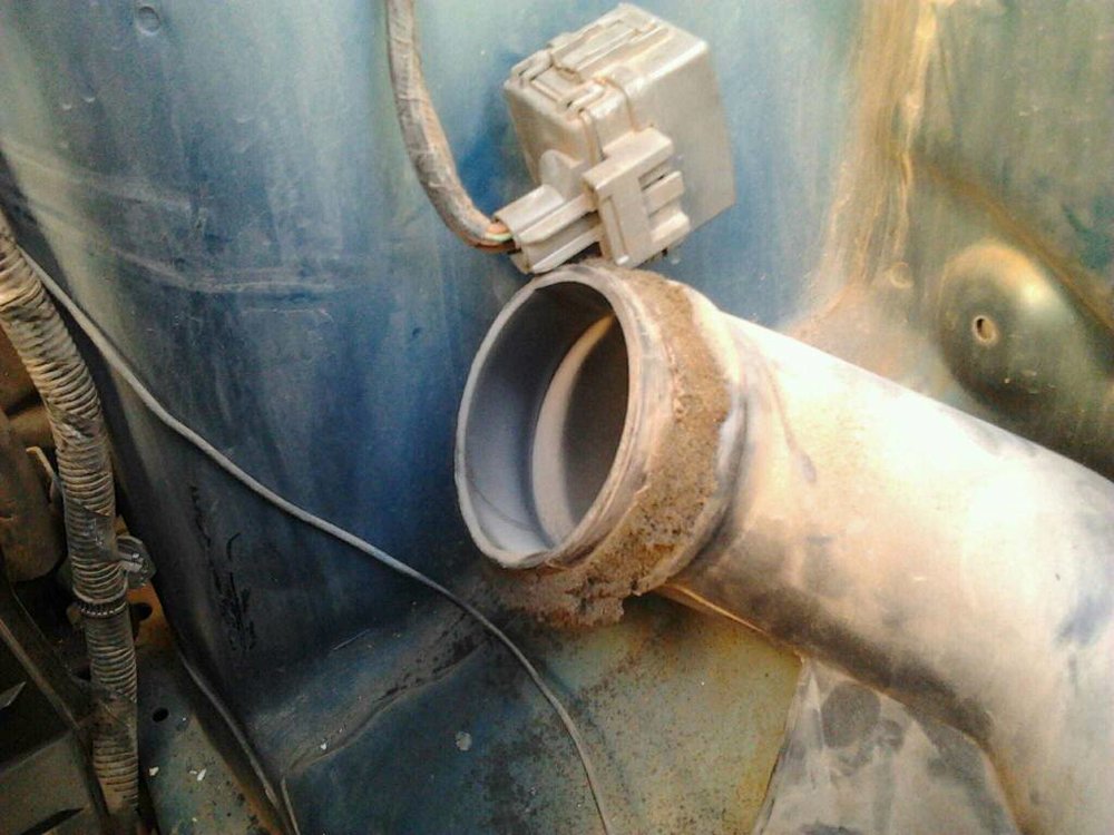

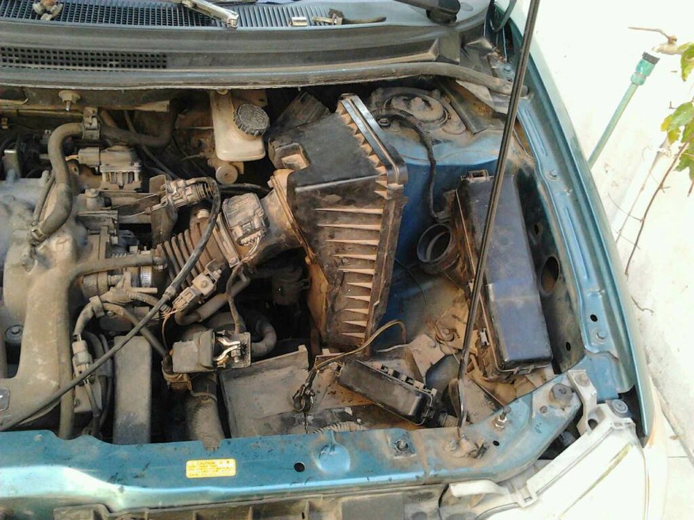

  12. אז כמו שהבטחתי-עדכון מהשטח. פיקרתי את כל האזור וגיליתי כמה מחדלים, הראשון הוא החור בתחתית הקופסא של הפילטר והשני הוא ה'בד' שיש סביב סוף הצינור יניקה ,שבלוי לגמרי. מה מהם הבעיה ? עזרתכם ! בתודה-דניאל
