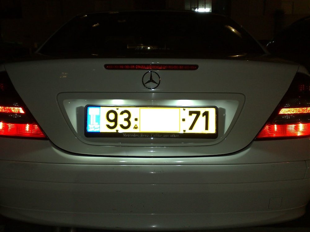

אני רוצה לקנות שתי נורות לד לבנות במקום הצהובות לרכב , זה חוקי ואפשר לעבור טסט רגיל בלי בעיות ?
מצאתי סעיף שתראו מה רשום
343. הארת לוחית-הזיהוי
(א) לוחית-זיהוי אחורית ברכב מנועי תואר באור לבן או צהוב אשר יאפשר ראיה טובה של הלוחית וקריאת הרשום עליה ממרחק של 20 מטר לפחות בזמן תאורה ובמזג אוויר נאה ובתנאי שהאור האמור יהיה מכוון להארת הלוחית בלב
השאלה אם זה מה שאני מתכוון
כבר שנתיים ברציפות עברתי טסט עם לדים לבנים, מה בדיוק בעיה בזה?
אם זה לא עובר טסט, אז ככל הנראה כל הלקסוסים למיניהם גם לא יעברו, לא?!
מאז שיצאו לדים עברתי טסט בלי שום בעיה
כמו גם אין שום סיכוי שבאור יום מתי שרובינו עוברים טסט מישהוא ישים לב להבדל בכלל.
פסי לדים להדבקה זה לא עובר טסט גם מנסיון :cry:

אני לא עברתי, ונאלצתי להחליף. מכיר עוד אנשים ששמו ולא עברו.
היה לך פשוט לבן במקום צהוב או עוד לדים בצבעים שונים ?
היו לי (עדיין יש, כן?) לדים שהזמנתי מארה"ב שמותאמים למרצדס (ללא הודעה שגיאה). נורות איכותיות שהן אומנם מעט חזקות אך נותנות את הגוון הכי יפה מכל מה שראיתי עד עכשיו. אם תרצה אתן לך קישור לאתר ממנו הזמנתי.

אז איך אתה מסביר שיש כאלה שעוברים.. מה אמרו לך ?
יכול להיות שפשוט הייתי במכון טסטים חאפרי,
אבל עברתי עם 2 רצועות לדים אחת מאחורה (מעל המספר) אחת מקדימה (מתחת למכסה מנוע)
(ואפילו במהלך הטסט הטסטרים התעייצו בניהם מה לעזאזל האור הלבן שיוצא מתחת למכסה מנוע)
אמרו "תוריד". לקח דקה להוריד, דקה לעבור טסט, ועוד דקה להחזיר. גם האור הקדמי אצלי לא חוקי (נורות חניה לד ואור דרך דיימונד וויז'ן) - אותם החלפתי לנורות סטוק לפני הטסט. מזל שאת נורות לוחית הרישוי לוקח להחליף בדיוק דקה.
דוח או הורדה אפשר לתת על לדים בצבע לבן על המספר?
