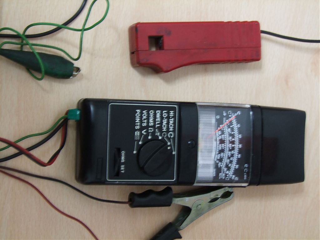

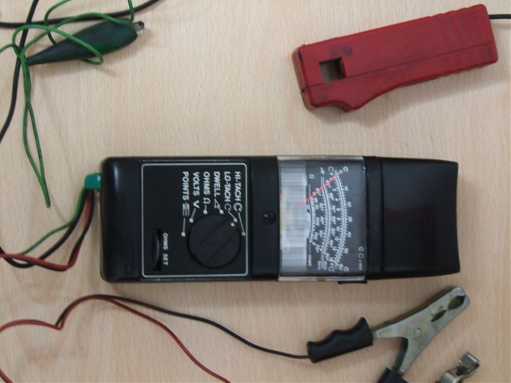

הגיע לידי מחבר יקר האקדח שבתמונה.
מעבר לכיוון הצתה ישנם פונקציות נוספות שניתן לבצע איתו כולל כיוון זווית
מרווח פלטינה, ופונקציות נוספות, העניין שהחבר לא ידע להסביר לי על אופן
השימוש ולא הצלחתי לזהות את שם המכשיר לחיפוש באינטרנט.
המכשיר ניזון מכוח עצמאי של סוללת אצבע, יש לו מעבר לחוטים הרגילים
של מינוס (שחור) פלוס (אדום) וחובק חוט הפלאג גם חוט ירוק שאין לי מושג
לאן הוא מתחבר.
שאלות למומחים:
1. מי מזהה את המכשיר בשמו?
2. מה תפקיד של כל פונקציה בבורר.
3. לאן מתחבר החוט הירוק ומה הוא מודד?
כל מה שתוכלו להוסיף כולל קישור לאינטרנט יהיה מצויין תודה לעונים-רן

שלום לך רן
אינני יודע מי היצרן של האקדח הנ'ל
אבל
המכשיר מראה כמה פונקציות המיועדות לתאום מנועים בעלי פלטינות וקבל במפלג.
הדואל מראה את מרווח הפלטינות. חייב להיות מכוון על פי נתוני יצרן.
יש לך מד סיבובי מנוע , מד מתח מצבר, מד התנגדות, ונראה לי שגם מדידת התנגדות הפלטינות (האם תקינות שרופות וכדומה)
החיבורים הם כך.
חוט אדום = קוטב חיובי במצבר
חוט שחור = קוטב שלילי במצבר
חוט ירוק = יציאה - בכוייל (החוט שיוצא מהכוייל ומתחבר למפלג)
קליפס אדום = מתחבר על חוט מתח גבוה לצילינדר מספר 1 (על החוט שמגיע לפלג)
יש לחצן שכאשר לוחצים עליו, מקבלים הבזקים מהחלק הקדמי של המכשיר.
מכוונים אותו אל הפולי של המנוע ושם יש סימונים לקידום הצתה. הכל על פי הוראות יצרן מופיע בכל אוטו דאטה מצוי
מקווה שעניתי על שאלותך.
בברכת חג שמח
גדעון

שים לב לסימנים ליד המצבים בבורר - ובסקאלה. אלו שני תחומים למד סל"ד. אחד עד 1600 סל"ד (לכיוון סרק) והשני עד 6000 סל"ד.
