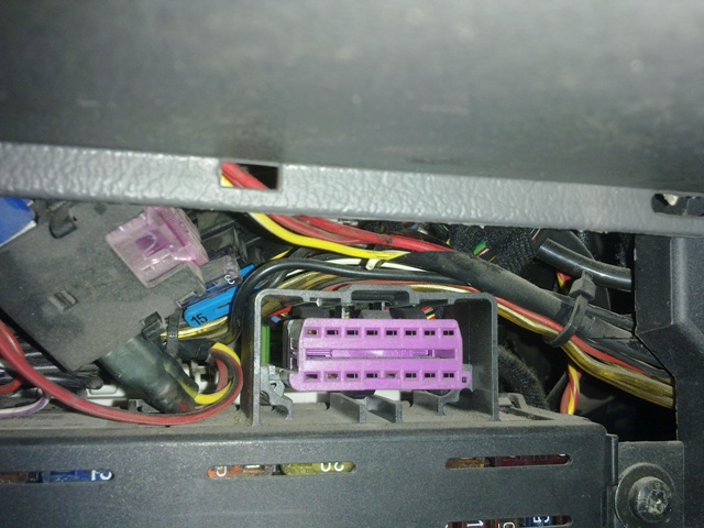

שלום, למטרת אחזקת הרכב בין השאר, אני מעוניין לרכוש תוכנת VGACOM + כבל חיבור לרכב שלי
(פולו 16V, שנת 2000 צורה ישנה).
אני חובב EBAY מושבע... האם תוכלו לכוון אותי לדגם / קישור או מקום בו ניתן לרכוש תוכנה וכבל (או להוריד את התוכנה?)
החיבור הוא סגול, 16 פינים ממוקדם ממש מעל הפיוזים באוטו.
תודה, דור.
