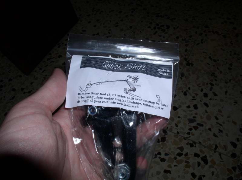

ה-106 פונקה ב-QuickShift של חברת http://www.griff-eng.co.uk
אבל בזמנו הם לא הציעו את אותו פתרון ל-205 מונעת-TU.
לאחרונה, הם הוסיפו את המוצר הזה לשורת מוצריהם ובמקרה יצא לי להיכנס
לאתר לאחר שמישהו המליץ עליהם.
לאחר תחלופת מיילים קלילה של סגירת עניינים לפני הזמנה (הלקוח תמיד צודק)
יצאה ההזמנה והחלק הגיע ארצה יומיים בלבד לאחר שעזב את וויילס, GB.
סופסוף משלמים 6BP על משלוח ובאמת מקבלים תמורה למחיר. :wink:

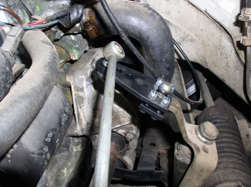

הבול-ג'וינט של השטנגה נשלף ממקומו עם מפתח 13, חובר מאריך לשטנגה שמבצע אפקט
של מנוף על השטנגות וכך בפעולה קצרה יותר של המוט עצמו, ההילוך נכנס. 4 ברגים, מעט
גריז על הבול-ג'וינט ו-C'est tout.
אגב, הקוויקשיפט של ה-205 משום מה זול יותר מזה של ה-106 והוא טוב יותר. למה?
ישנם שלושה מצבי כיוונון לאורכו של מהלך הידית, דבר שאין ב-QS של ה-106.
שימו לב לשלושת החורים דרכם ניתן להכניס את הבול-ג'וינט של ה-QS.
כרגע החור הקיצוני ביותר הוא בשימוש, קרי המהלך הקצר יותר.
