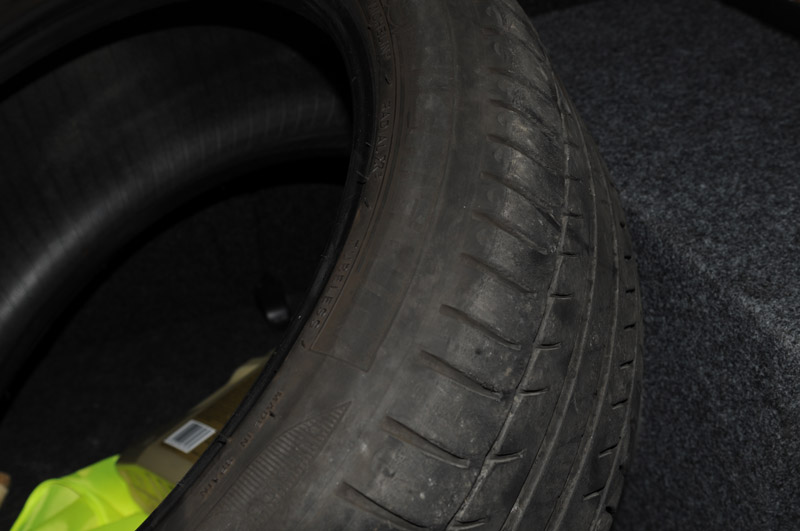

ערב טוב,
היום בבוקר לאחר כ5 מטר נסיעה הרגשתי משהו לא כשורה, יצאתי מרכב וראיתי שיש פנצ'ר בגלל ימין הקדמי.
יש לי במרחק של מאה מטר פנצ'ריה, נסעתי לשם במהירות שלא עולה על 10 קמ"ש.
כשהגעתי לפנצ'ריה ישר בעל המקום אמר שבגלל שנסעתי ככה "שרפתי" את הצמיג.
יש לי ידע רחב בהרבה תחומים אבל פנצ'רמאכר עוד לא יצא לי להיות לכן הידע לא נרחב ואיני יכול לדעת האם הצמיג תקין או לא.
הוא שם לי את הגלגל הרזרבי ואמרתי לו שבינתיים לא יעשה כלום.
סך הכל הדופן נראת לי תקינה וסך הכל צריך לתקן את הפנצ'ר.
לפני שאני רץ לשים 1000 שקל על צמיג אני מעדיף לקבל ייעוץ האם הצמיג תקין ועלי רק לתקן את הפנצ'ר או שמה הולך לכאוב בכיס.
בתודה בן.

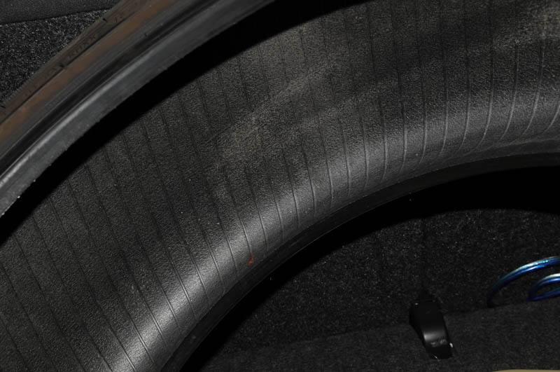

לפי התמונה של פנים הצמיג, אין נזק (התפוררות). לדעתי אין בעיה להמשיך איתו.
פנצ'רמאכר היה אמור להמתין עם חוות דעת עד פירוק הצמיג ובדיקת הדופן הפנימית.
מה זה חשוב אם נסעת 100 מטר ב 10 קמ"ש לצמיג לעומת אם לדוגמא היית משאיר אותו יום בלי לשים לב ?
בטח שיש הבדל - כאשר נוסעים על על הצמיג ללא אויר כלל, הג'נט חותך את הצמיג מבפנים.
זה לא קורה בעמידה.

אכן פנים הצמיג נראה בסדר גמור, אין שום התפוררות.

לא ניראה שיש בעיה מיוחדת בצמיג מלבד בלאי טבעי. כל עוד הפנצ'ר הוא לא בדפנות הצמיג אלא במידרס שבא במגע עם הכביש ניתן לשים פיטרייה ולנסוע לשלום.

אתה רוצה להתגרות בגורל, ידידי? גם אם נסעת נסיעה איטית של 10 קמ"ש עדיין גרמת נזק לדופן הצמיג (ייתכן שהנזק הזה הוא לא נראה ומתבטא בעיוותים פנימיים בסבכת הצמיג עצמו, ברשת הברזל הפנימות או בחיבורים בסוליית הגומי).
בכל מקרה, אני הייתי משקיע בצמיגים אם היה לי את הכסף, כפי שרשמת-עדיף שתקנה זוג צמיגים חדשים מאשר שתמצא את עצמך נוסע על 3 גלגלים.

א. למה שלא תשאל בעל מקצוע אחר בשביל לקבל חוות דעת נוספת. אפילו אדם שלישי. אני מבין שיש תחמנים בעולם אבל מתוך 3 אנשים בטוח שאחד מהם הוא ישר והגון.
ב. מה תאריך הייצור של הצמיג הזה? אם הוא כבר 4 שנים על הכביש אז אולי הגיע הזמן להחליף אותו בכל מקרה?

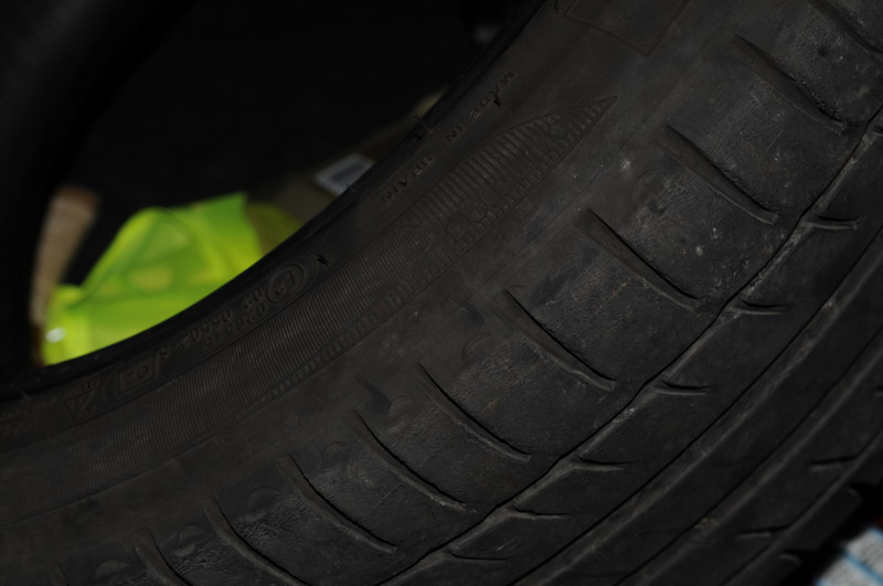

ג. לא יודע אם רק אני ככה אבל לפי התמונות הצמיג גם ככה לא מי יודע מה בשיא חייו. עושה רושם שהוא זקוק להחלפה בקרוב. בדוק את עומק החריצים שלו. אם אינני טועה גובה החריץ צריך להיות מינימום 1 ממ.
ד. בן כמה הרזרבי שלך? לי היה מצב דומה לשלך שבו צמיג קידמי אחד הלך לעולמו. היה לו קרע בדופן. יכולתי להמשיך ככה אבל לא רציתי לקחת סיכון. בסופו של דבר החלפתי את שני הקדימיים ואת הקידמי שהיה עוד טוב מלפני החלפתי עם הרזרבי. אתה לא תאמין! הרזרבי היה עדיין המקורי שבא עם הרכב, כלומר צמיג בן 16 שנים. מאמין?

גם לי קרה בעבר פנצ'ר על צמיג חדש כשהאוויר ירד בזמן הנסיעה ונאלצתי לנסוע מעט על צמיג ללא אוויר כיוון שלא היו בידי כלים כלל, גם לי הפנצ'רמעכר ניסה לדחוף את התירוץ הזה אז תסתכלתי היטב בתוך הצמיג ולא נראה נזק כלל, גם חיפשתי תשובות באינטרנט ובגדול מה שכתוב הוא שאם אין נזק נראה לעין מבפנים ומבחוץ אז מותר לתקן את הצמיג, אז תיקנתי את הצמיג והכל בסדר. זה כמובן במקרה שלי לא יודע איך זה במקרה שלך, הכי חשוב לראות מה השחיקה בצד הפנימי של הצמיג.
הצמיגים בני שנה, עברו 44 אק"מ.
עומק החריצים מעל 1 מ"מ, סביב ה4.
המידה של הצמיגים היא 225/45/17, אין רזרבי במידה הזאת אלא אם כן ג'יפ אולי.
בשירוקו שמו גלגל חלופי בגודל של אופניים.

לפי התמונה נראה שתקין. "ייעוץ" זה רק מבעל מקצוע (שמדובר בבטיחות)

אם יש רק חור אחד, בסדר, הייתי משפץ, הצמיג נראה בסדר, אם הוא יותר משנה וחצי, תחשוב להחליף את הזוג (קדמי\אחורי מה שהלך).
