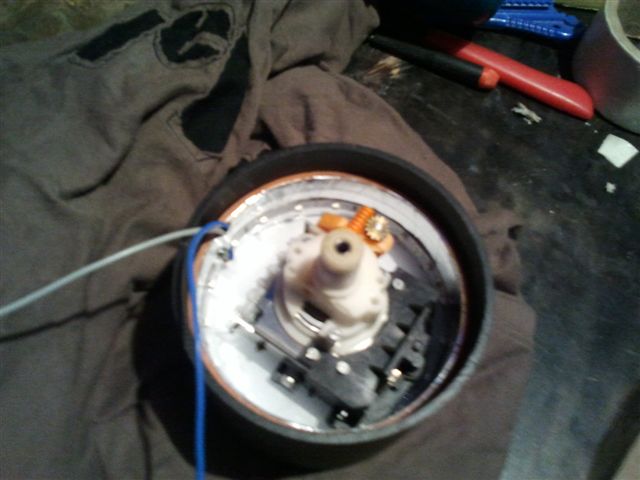

חיתוך צינור ביוב 4 צול להכנת השעונים
בניית הסקאלה לשעונים והרכבת השעונים על הסקאלה

יש לי כמה תמונות שיסבירו את אופן הביצוע, לא צילמתי מלמטה כי לא מצאתי את זה מעניין...
מה שכן אם לא מתכננים נכון לפני התחלת החיתוכים אז תהיה בעיה קשה בהתאמה של הצינורות והשעונים וכו'
ד"א החיתוכים בוצעו בלייזר עפ"י שרטוט
קבל:
