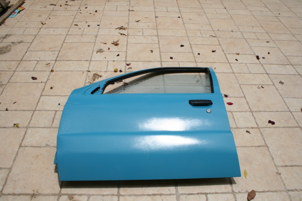

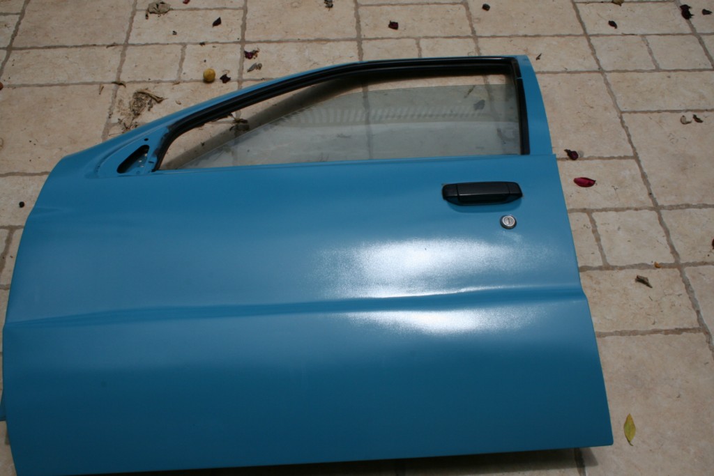

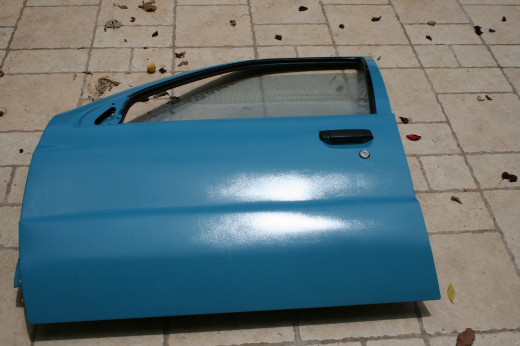

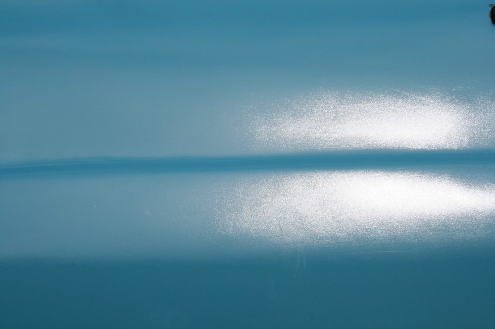

צבעתי דלת של רכב שהיתה ברשותי- זוהי דלת של דיהטסו שריידף שהיתה צבועה בצבע אפור מטאלי.
הצבע היה חדש לחלוטין.
החלטתי שאני רוצה לנסות לצבוע את הדלת הזו בצבע שונה בעצמי.
יש לי נסיון בצביעת רהיטים, אני צובע בהתזה בעזרת טורבינה של חברת GRACO.
קניתי צבע ייעודי לרכב, מקשה ומדלל.
ראשית, בעזרת ניירות מים, כשהם רטובים, ליטשתי את הלכה על הדלת בעזרת נייר מים 180 ואח"כ 2000.
לאחר מכן, ניקיתי את כל הלכלוך וייבשתי את הדלת. מה שלא רציתי לצבוע כיסיתי בעזרת נייר.
הכנתי את הצבע לפי ההוראות וסיננתי אותו. התזתי בעזרת דיזה של 1.3 מ"מ.
התזתי שכבה ראשונה, המתנתי 10 דק'. התזתי שכבה שניה, המתנתי 10 דק' והתזתי שכבה שלישית.

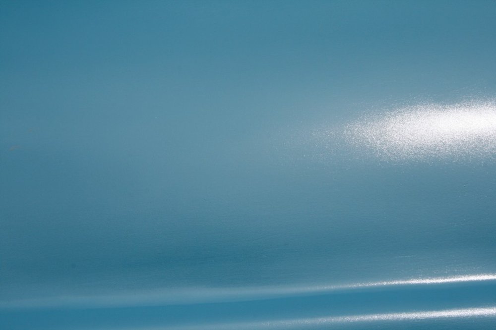

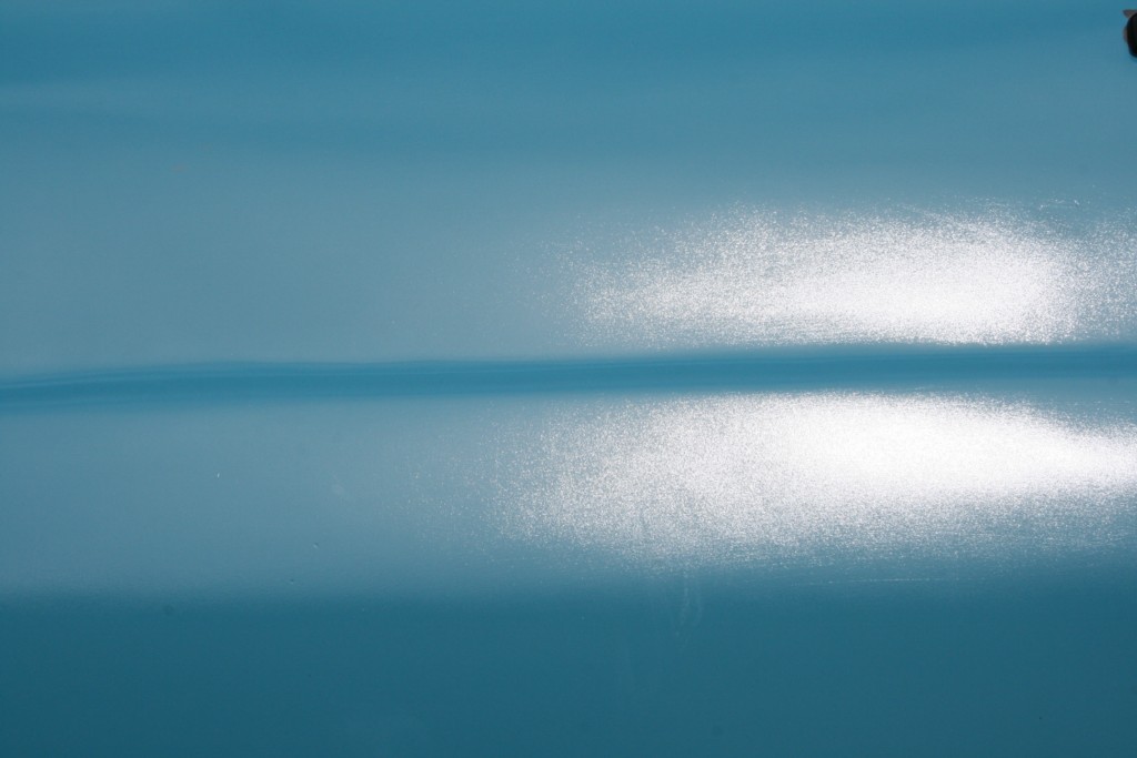

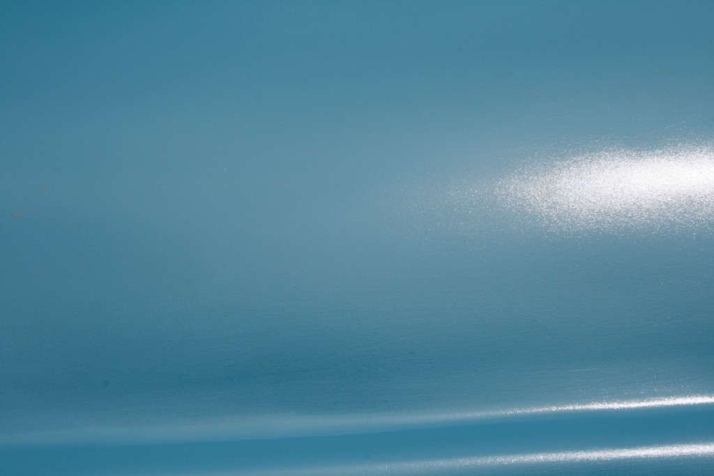

התוצאה שיצאה לי מעט כמו קליפת תפוז- כיצד ניתן לתקן את הבעיה? ולמה היא נגרמה לי?
כיווצתי את התמונות בעזרת התוכנה IMAGE RESIZER לגודל הנדרש אך הוא אומר לי שיש שגיאה בהעלאת הקבצים , אם מישהו יודע למה .
תודה מראש .

תופעת התפוז מופיע בדרך כלל עקב יחס לקה\מקשה\מדלל לקוי.
במקרה שלך אני מתקשה להבין אם השתמשת בלקה או שמע מדובר בצבע ברק ישיר. במידה ושמת לקה הבעיה ביחס במידה וצבעת בברק ישיר ככל הנראה ההכנה (שפשוף והחלקה לצורך צביעה) שלך לא הייתה טובה.
האם השתמשת בפילר? האם החלקת אותו לפני הצביעה?
האם במקשה הכוונה במזרז צבע?
הצבע שאיתו צבעתי הוא צבע ב"ברק ישיר" , משמע שאין צורך להתיז לכה .
הכמויות מהילה של הצבע :
לדוגמא :
על כוס אחת (השתמשתי בכוסות חד פעמיות לצורך מדידה ) של צבע , הוספתי 1/2 כוס מקשה - עירבבתי בצורה יסודית ולאחר מכן הוספתי 1/2 כוס מדלל ייעודי לבצע הנ"ל .
עירבבתי טוב ואז סיננתי .
לפני הצביעה כפי שכבר כתבתי - שייפתי את הלכה שהייתה קיימת על הדלת ראשית עם נייר מים 180 ולאחר מכן עם נייר מים 2000 .
לדוגמא :
לפי התיאור נשמע הצבע הוכן כהלכה. (כמויות המדלל עשיות להישתנות בין חברה לחברה)
ככל הנראה הבעיה בתהליך הצביעה , או שהצבע הותז ממרחק גדול מידי או לחילופין כמות האוויר הייתה נמוכה מידי.
לאחר שהתייעצתי עם מספר אנשים מהתחום , אני מקבל חיזוק שהבעייה היא בהתזה .
הבעייה היא שלא פתחתי מספיק את כמות האוויר .
אני ינסה לפתוח את כמות האוויר בהתזה הבאה של הדלת .
לאחר שאני יבצע זאת אני יעלה שוב תמונות ,מקווה לתוצאות יותר טובות .

יש מספר סיבות להווצרות "קליפת תפוז"
- לחץ אוויר נמוך מדי באקדח הריסוס, כפי שאמרו לך
- צמיגות גבוהה מדי של הצבע (אין מספיק מדלל)
- מדלל לא מתאים המתאדה במהירות
- מרחק ריסוס גדול מדי הגורם לצבע להתייבש באוויר
- ערבוב לקוי של הצבע
- הכנת פני שטח לקויה
- המתנה ארוכה מדי בין השכבות
- טמפרטורה נמוכה מדי ולחות גבוהה (לא קורה בדרך כלל בארץ- אלא בימי חורף)
לתיקון פני השטח צריך לנסות לעשות פוליש או במקרה חמור יותר, לשייף את המשטח עד שפני השטח יהיו חלקים וליישם צבע בשנית.
