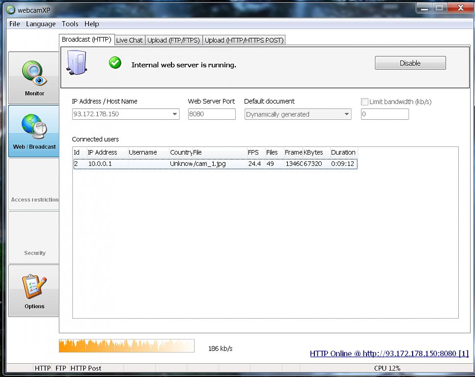

כנס ללשונית BROADCAST בצד שמאל. למעלה בצד ימין תלחץ על DISABLE.
מתחת לזה יש לך 4 מלבנים. הראשון משמאל נקרא HOST NAME. בתוכו יש לך את שלושת האפשרויות שרשמתי מקודם.
תבחר שם בכתובת האייפי שלך. ואז תלחץ על ACTIVATE במקום DISABLE.
תמונה :
Uploaded with ImageShack.us
איפה שמסומן בצהוב, שם תוכל לראות את כתובת האייפי של המחשב שמתחבר למצלמה כשהיא משדרת.
כמובן כל זה צריך להתבצע רק אחרי שאתה פותח את הפורט 8080 בראוטר.

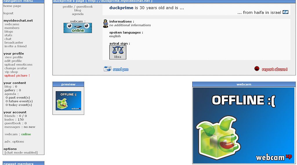

באתר התוכנה אני מקבל הודעה מוזרה בפרופיל, " webcam :never installed". :roll:
ואני לא מצליח למצוא את עצמי שם, למרות שאני רשום כחבר, ומופיע תחת "חברים חדשים".

הצלחתי להתקדם קצת, האתר אומר לי שאני און ליין אבל מראה לי שאני עוף-ליין...
אני בכלל לא נכנסתי לאתר של התוכנה.
אני רק הורדתי והתקנתי על המחשב, וכל הפעולות שעשיתי היו דרך התוכנה, בלי להתחבר לאתר שלה.

בהודעה השנייה רואים שהמחשב שלך מחובר לשידור, כי אפשר לראות את הכתובת הפנימית שלו.
