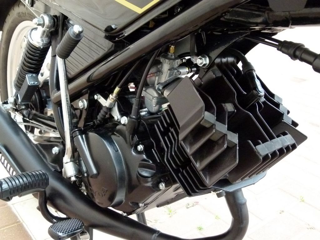

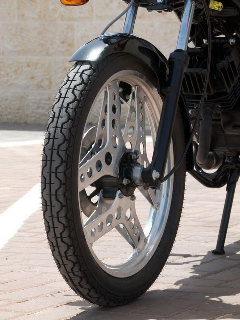

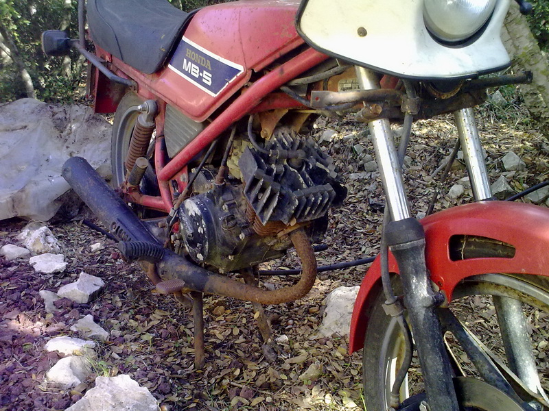

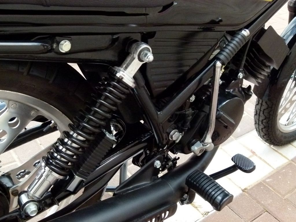

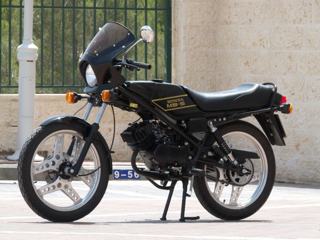

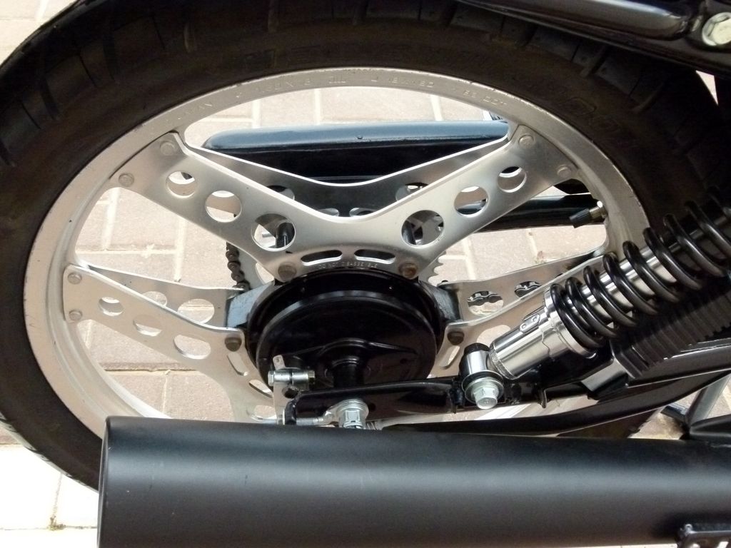

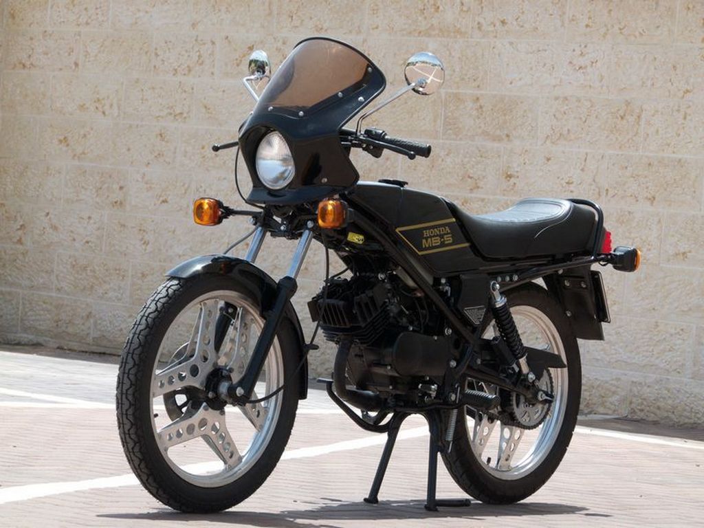

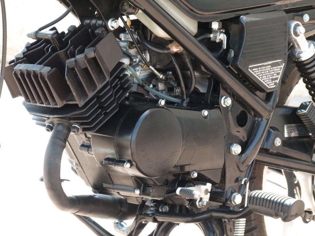

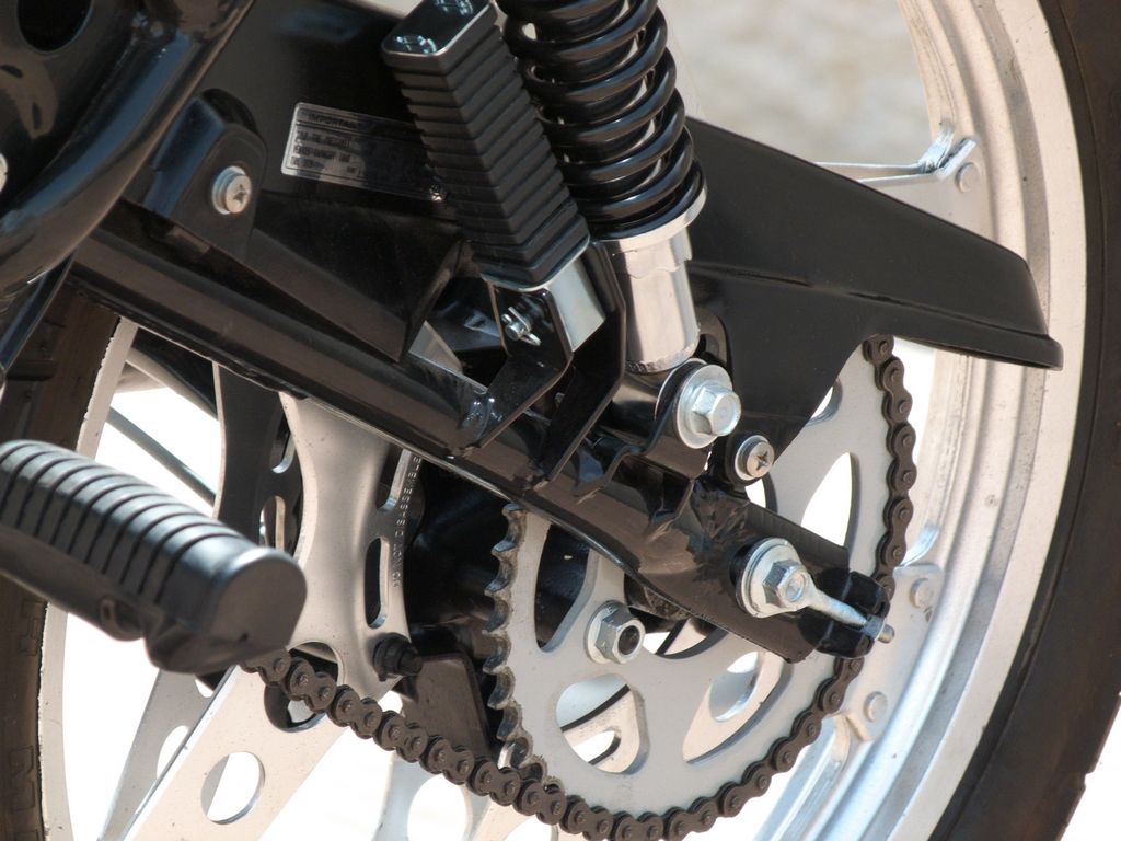

שלום לכולם,
מילות סיכום וסיום...

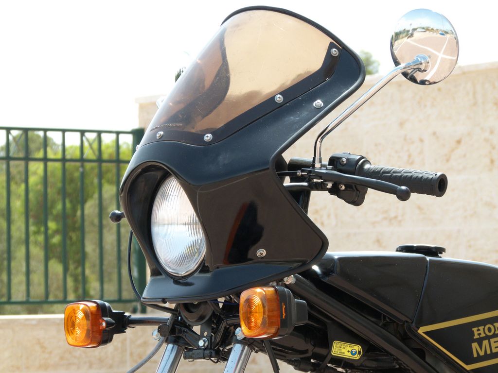

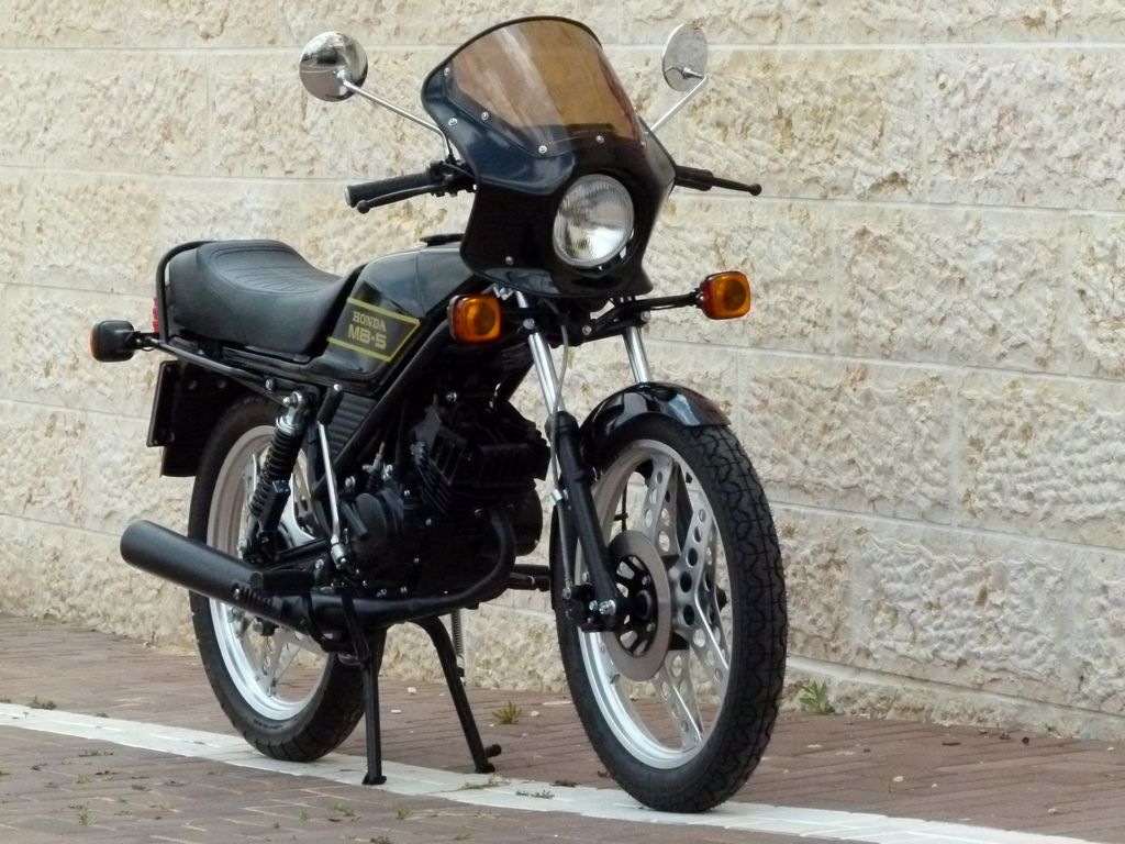

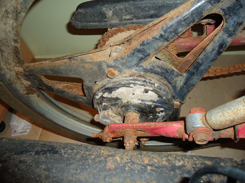

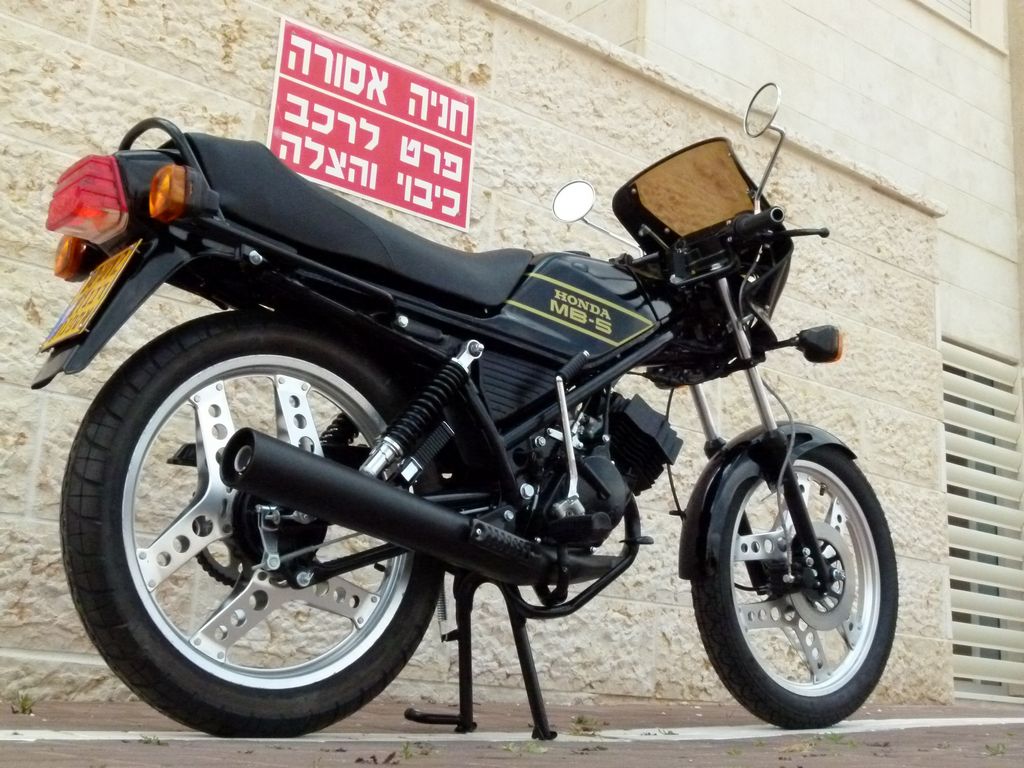

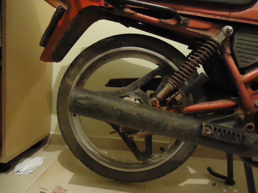

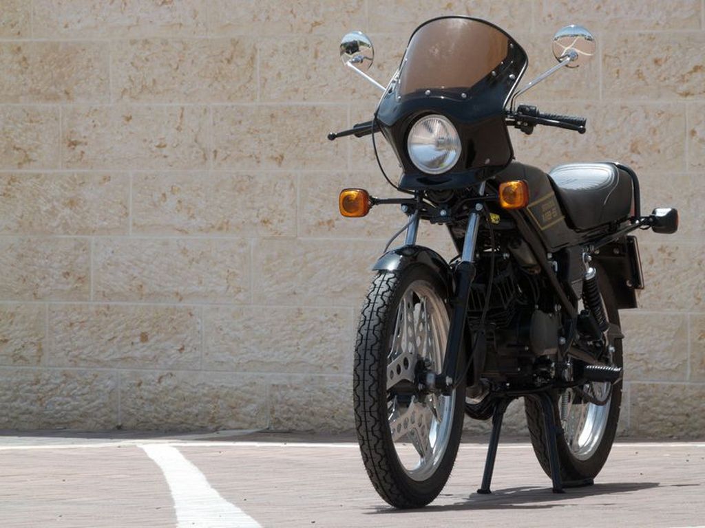

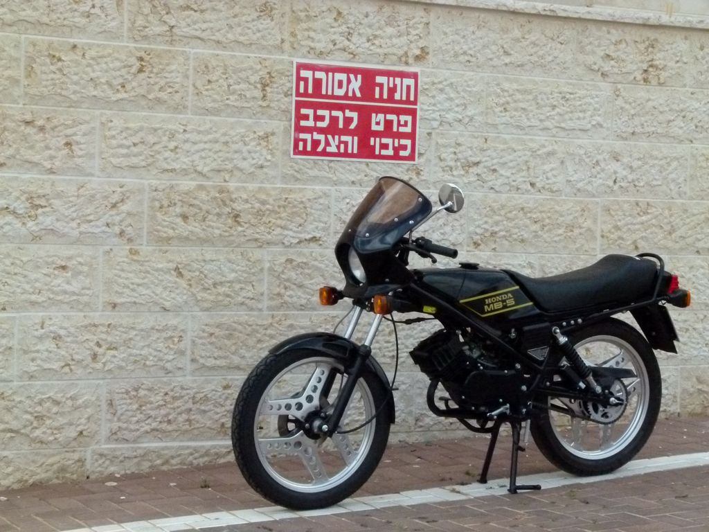

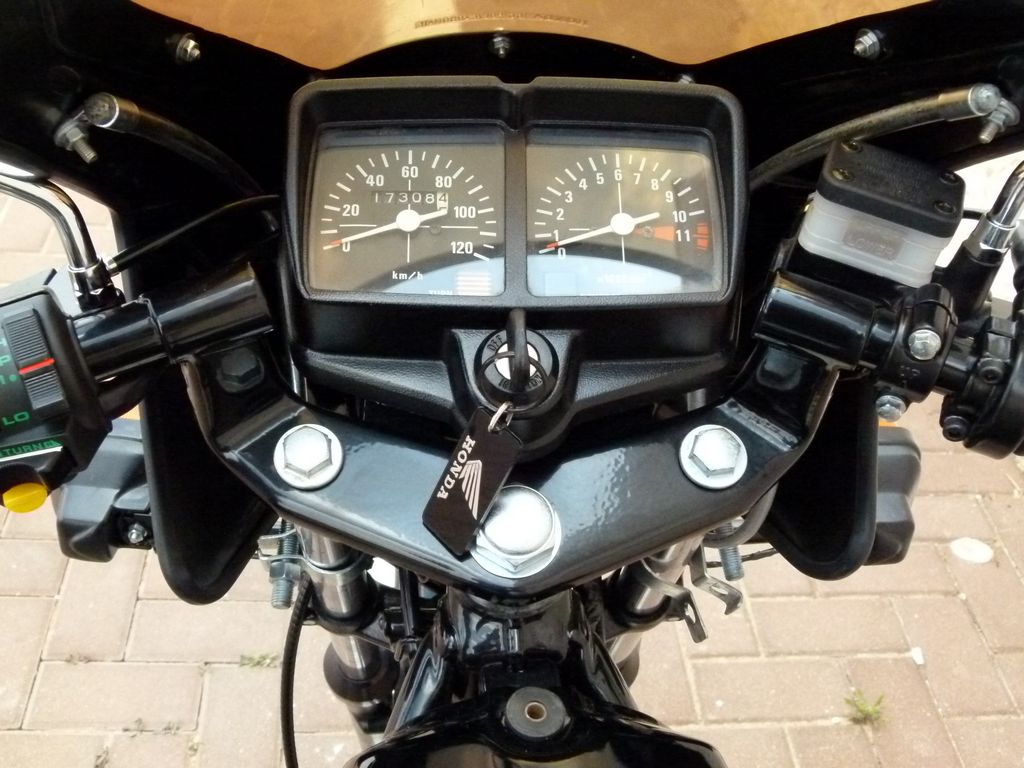

לאחר 5 חודשים של שיפוץ, שחזור ואלתור, הסתיים פרוייקט ההונדה MB5.
אירוע האופנועים ע"ש ניר עוזדור היה מבחינתי אירוע סיום השיפוץ ותחילת דרך חדשה (תרתי משמע) של האופנוע.
ברצוני להודות לרועי רבינוביץ (אוטו-פח פ"ת) שביצע את עבודת הצביעה המדהימה של חלקי הגוף וכן ליוני מ"יוני אופנועים" ירושלים, שברגע האחרון סייע לפתור בעיית חשמל ובפינישים המכאניים האחרונים.
כמו כן, תודה לכל חברי הפורום על הפרגון, השאלות, התשובות והתמיכה לאורך כל התהליך.
ליאור.

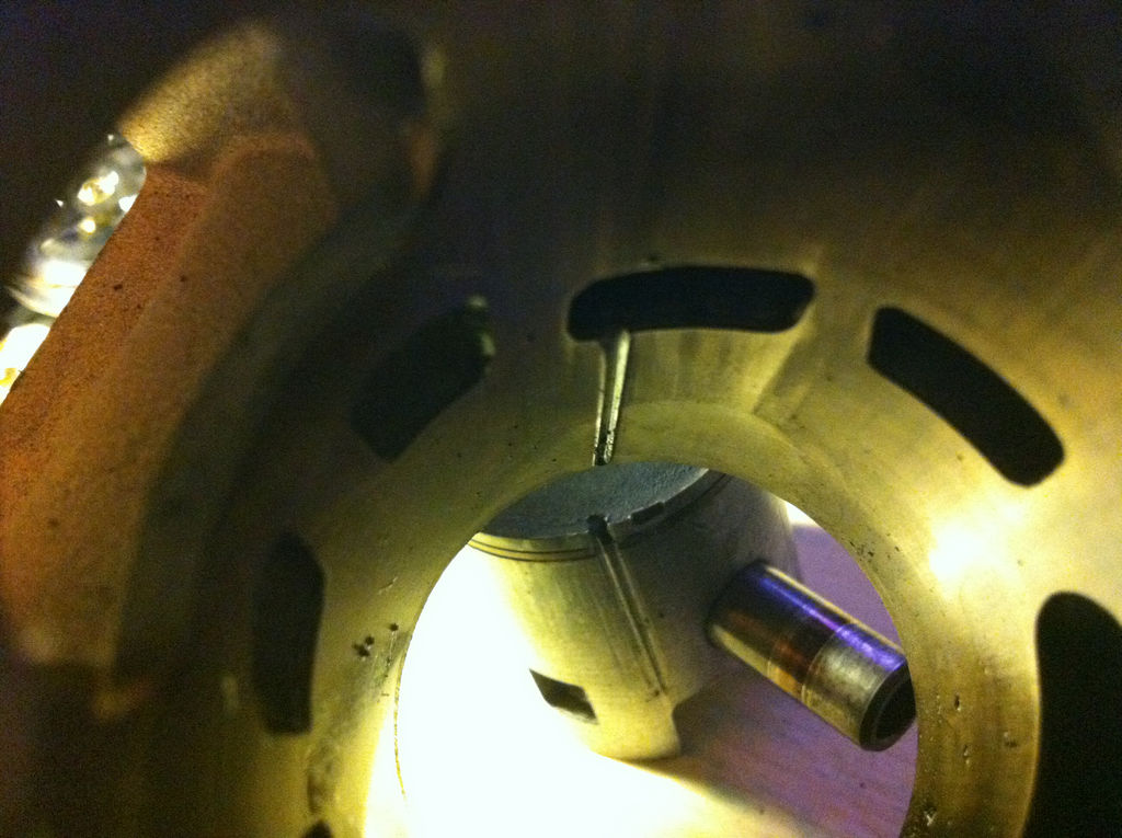

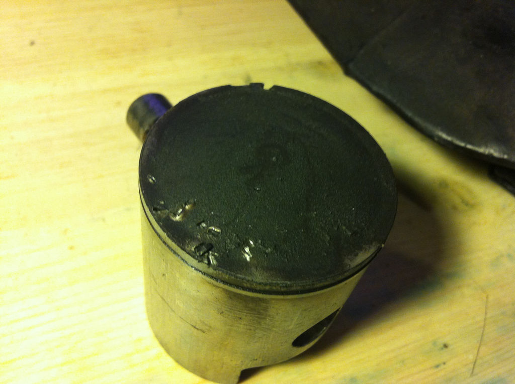

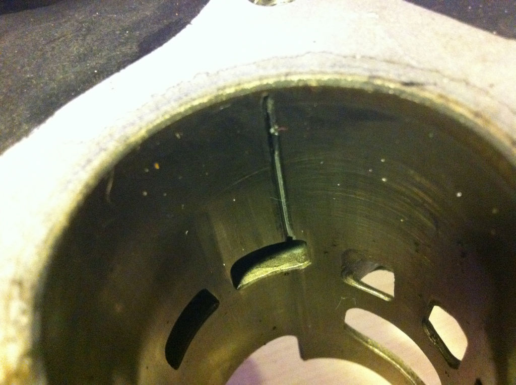

פירוק קרבורטור, סעפת יניקה, אגזוז וארבעה ברגי ראש מנוע. ראש מנוע בחוץ... התבוננות ראשונית ואני מבחין בשריטות קלות על איזור העבודה של הראש... סימן שלא מבשר בשורות טובות וידעתי מה צפוי לי הלאה, למרות שקיוויתי שאני טועה...

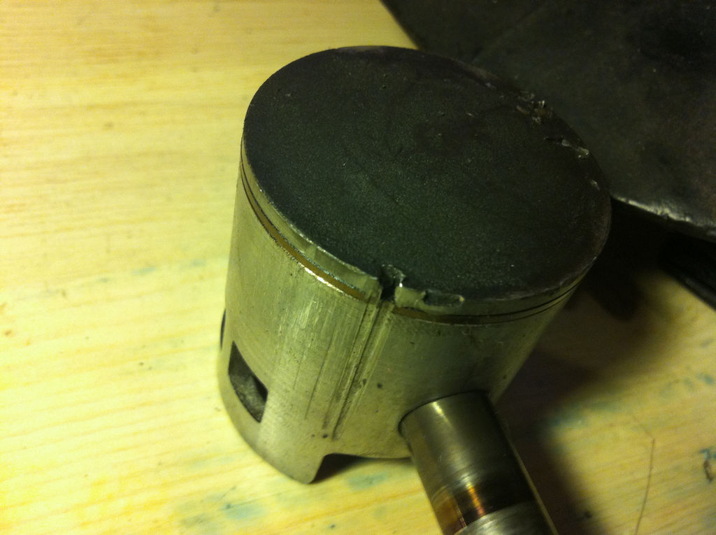

התבוננות על הבוכנה מלמעלה אישרה את החשש שלי, סימנים של עצם זר שעשה שפטים לבוכנה...
המשך פירוק. צילינדר בחוץ, בוכנה בחוץ והמחזה התגלה במלואו... חפץ זר (תיכף נגלה מהו...) השתרבב לתא הבעירה, רקד קצת על הבוכנה לצלילי דו-פעימתי וכשסיים לרקוד ורצה ללכת הביתה, מצא דרכו דרך הרינג, תוך שהוא חורץ את דרכו למטה לאורך הבוכנה והצילינדר עד שנפלט החוצה.
הסתכלתי על המצת והוא נראה לי מושלם... נזכרתי שאחד הדברים הראשונים שעשיתי היו להחליף מצת (במהלך "תיקון הדרך"). שלפתי את המצת הזה מתוך תיק הכלים ושם חזיתי במראה המלבב של ראש מצת פשוט חסר... האלקטרודה התפרקה והיא פשוט לא שם... היא יצאה למסע לעולם שכולו טוב, דרך ראש המנוע, הבוכנה והצילינדר :)
הבוכנה...
הבוכנה מהצד שנהנה ממפגש סוער עם חלק מהמצת:
הצילינדר:

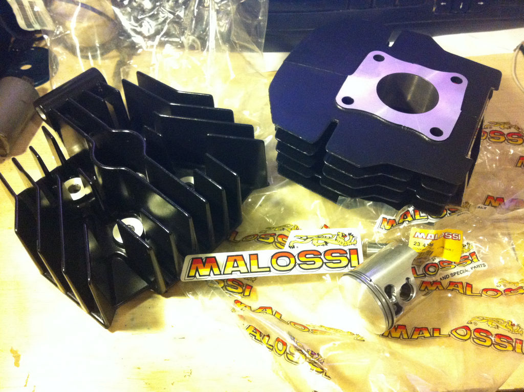

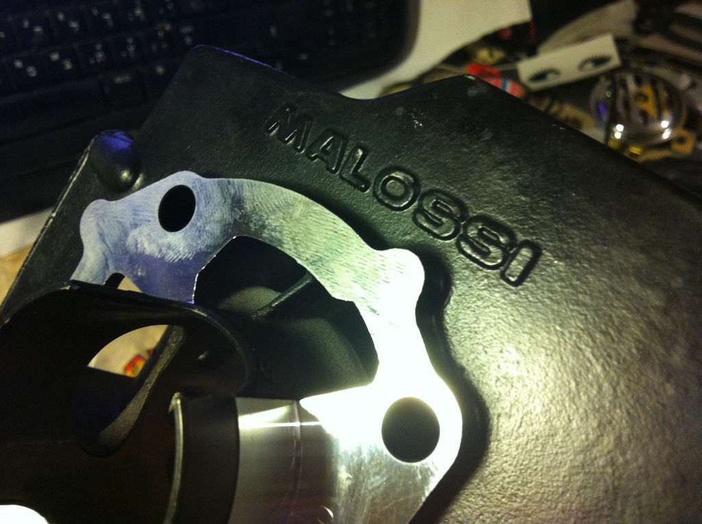

בלית ברירה... הזמנתי סט חדש מחו"ל, מתוצרת מוטלת בספק ;) - Malossi צילינדר, בוכנה (שני רינגים לעומת אחד במקור) וראש מנוע:
במהלך הימים הקרובים ארכיב את הכל, אתניע ואתחיל הרצה - שוב.... :)
