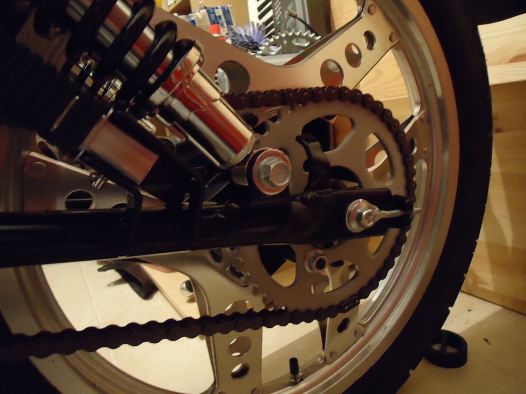

חלק מהחלקים הגיעו ולשמחתי יש התקדמות...

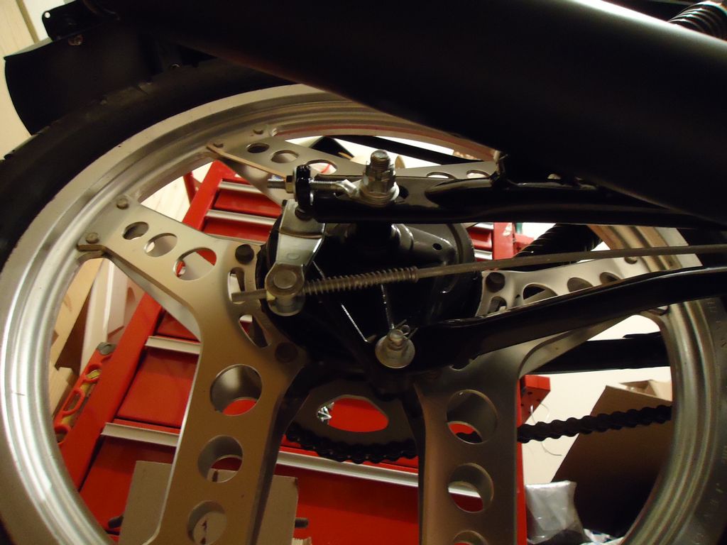

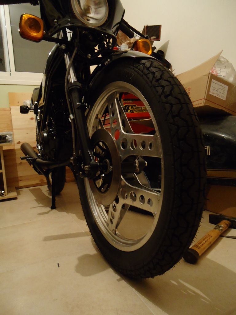

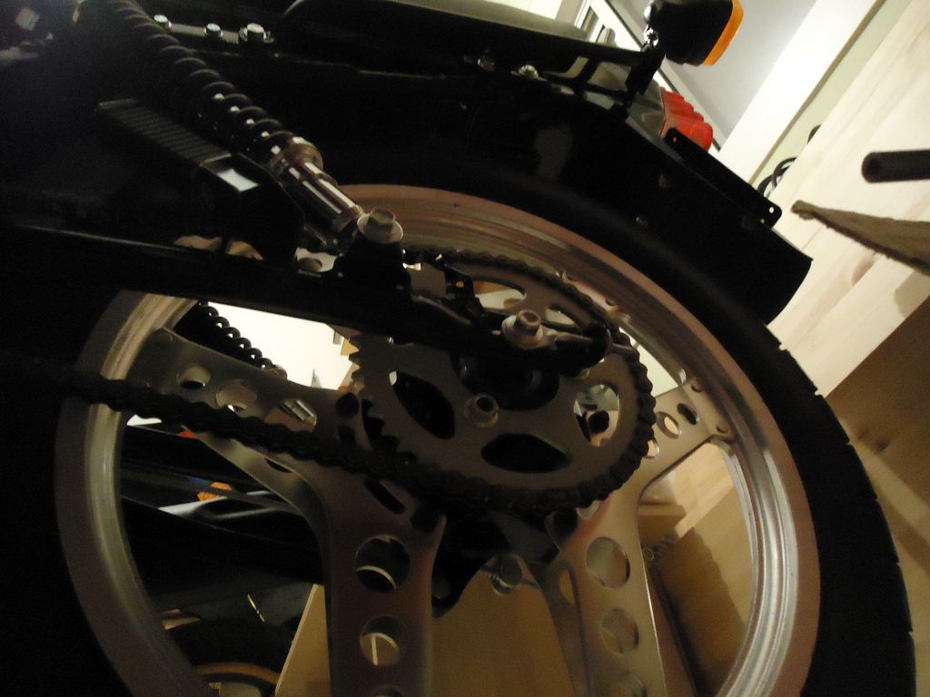

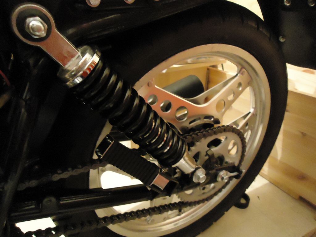

כאמור הבולם המקורי שהזמנתי בראשונה היה AfterMarket שהיה אמור להיות "נאמן למקור". ובכן, לא היה. הזמנתי אחד מקורי וסוף סוף דברים התלבשו למקומם הטבעי... הורכבו צמיגים על שני הגלגלים וכן כל מכלולי הבלמים וההינע.

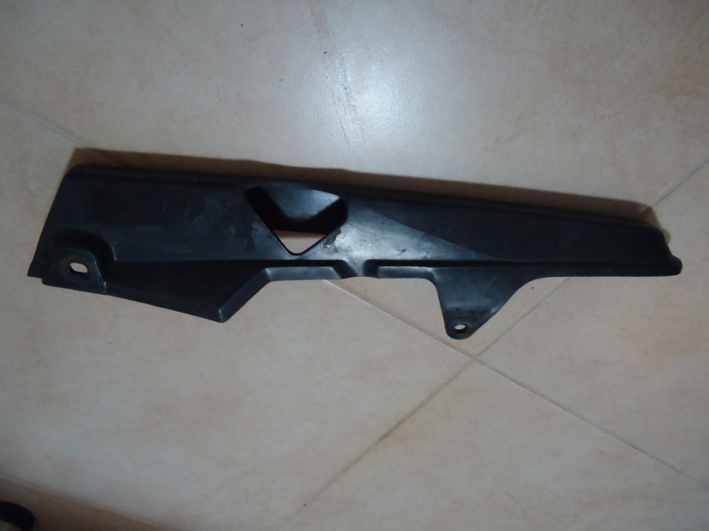

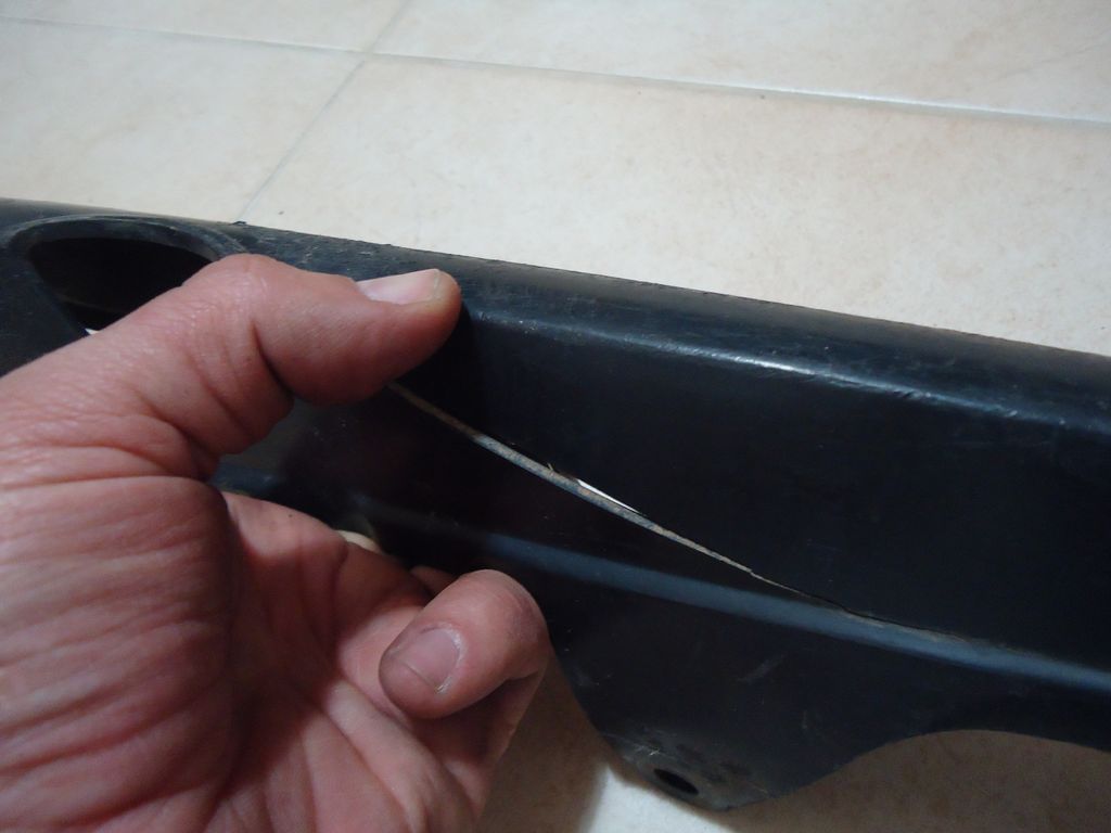

מגן השרשרת סדוק (פלסטיק). מחר אראה תמונות של תהליך שיקום פלסטיק סדוק והפיכתו ל"חדש".

קצת תמונות מהיום:

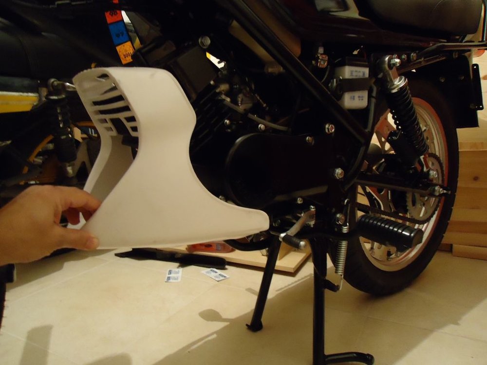

ו... עוד כמה:

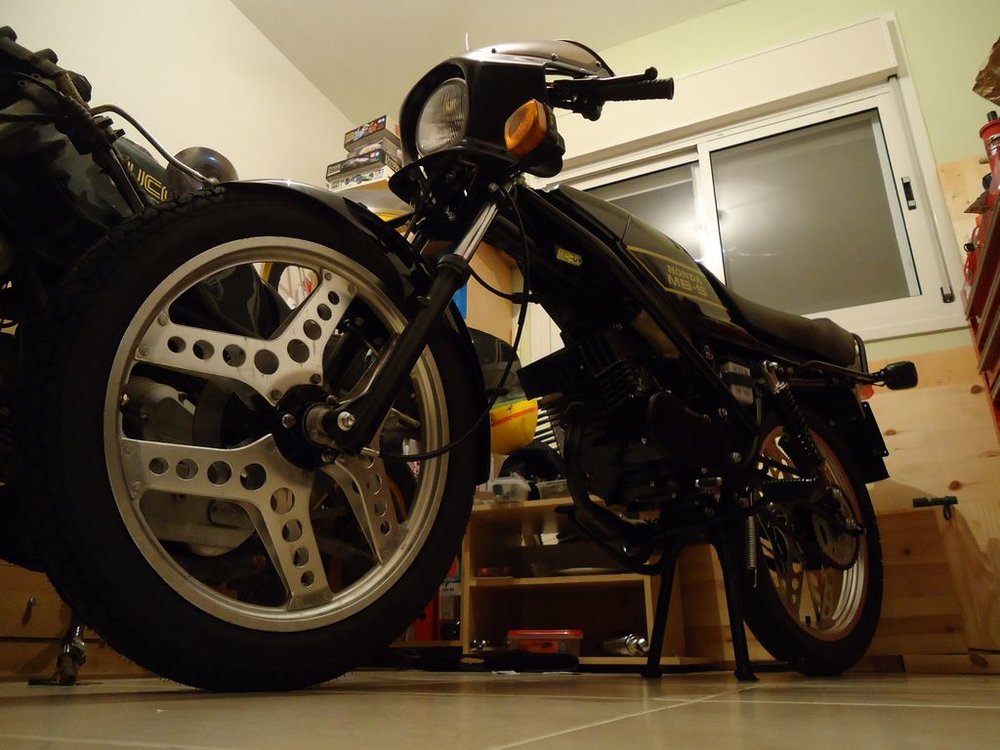

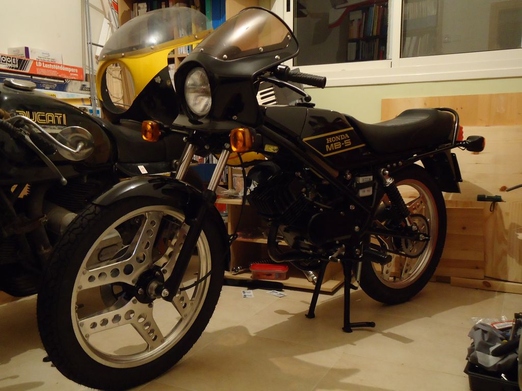

מתחיל להראות כמו אופנוע :lol:

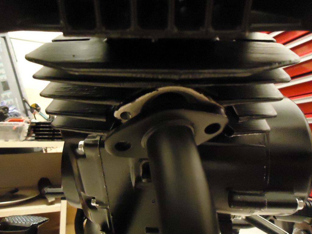

פרינג מנוע שהיה אופציונלי ל"משלמים" בזמנו, לשמחתי שמתי ידיי על אחד, צריך לייצר מתאמים וצביעה.

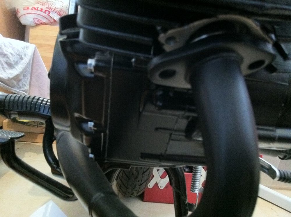

משהו שם לא מסתדר בזווית האגזוז... אחמם את הצינור ואטה אותו להתאמה.

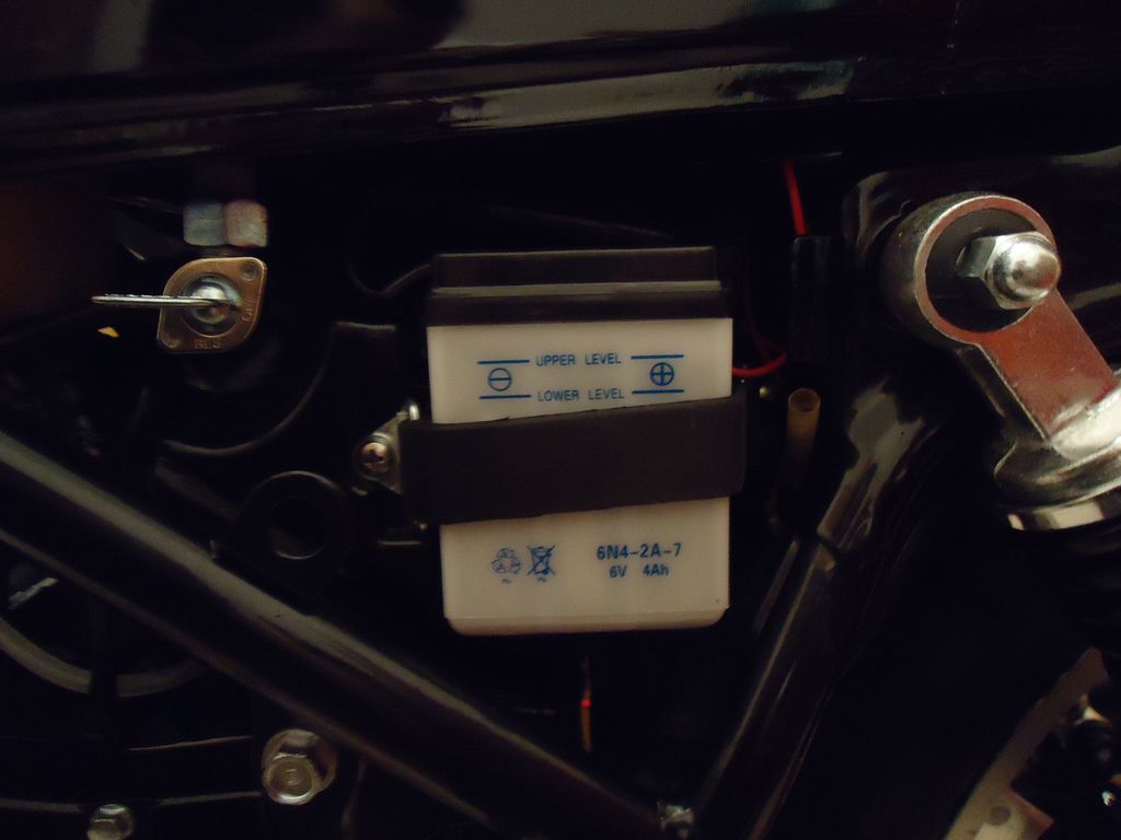

טרם מצאתי כיסוי מצבר מקורי :( (חלק קוסמטי) וכן מצבר יבש 6 וולט במידה הזו...

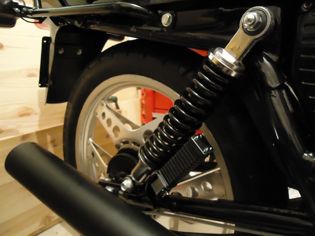

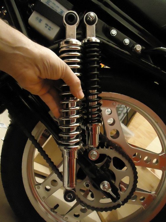

הבולם המקורי לעומת ה-After Market

אם מישהו צריך קפיצים כמו הנ"ל (אלו שלא התאימו לי בשל אורכם....) אפשר ליצור קשר בפרטי לפני שאני מעלה אותם לאיביי :lol:
יימכרו במחיר העלות בחו"ל, משלוח לארץ עליי :wink:
אורך ממרכז בורג למרכז בורג - 365 מ"מ.

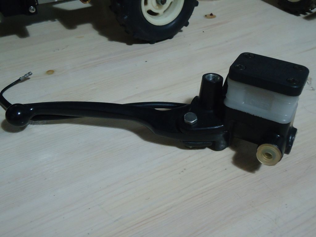

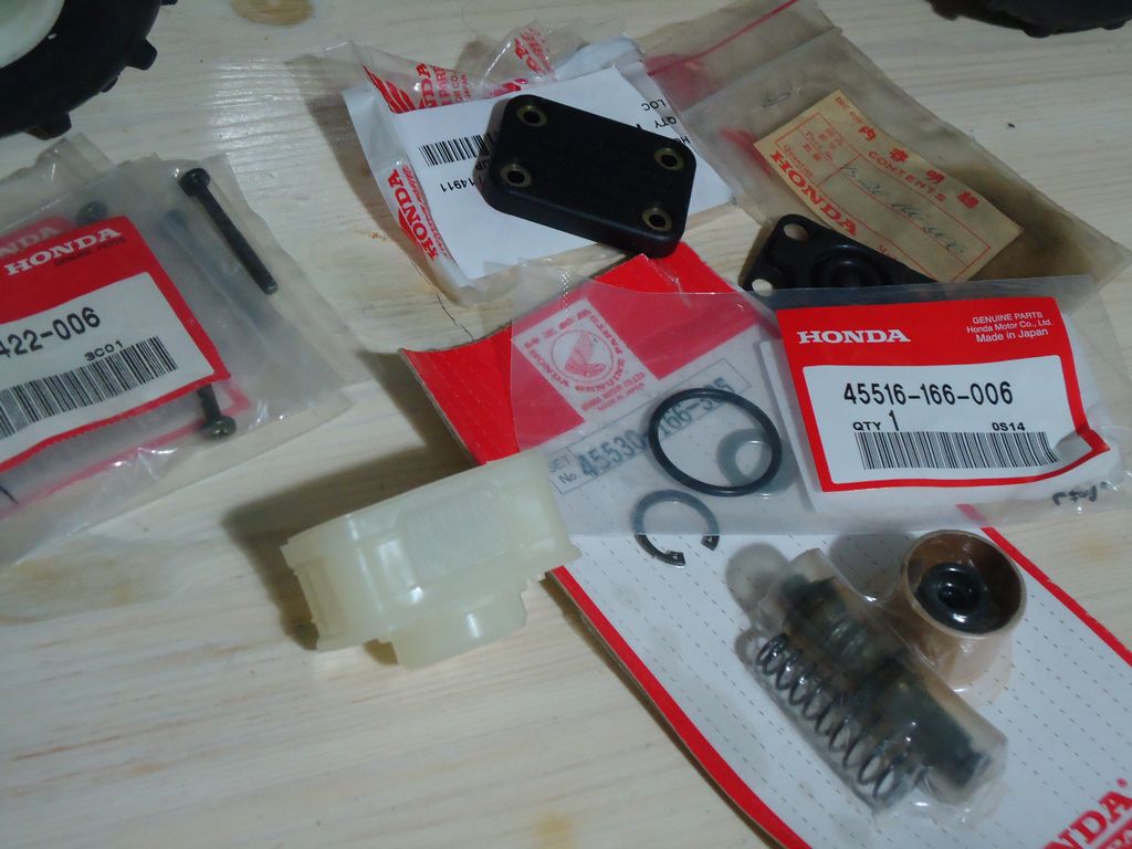

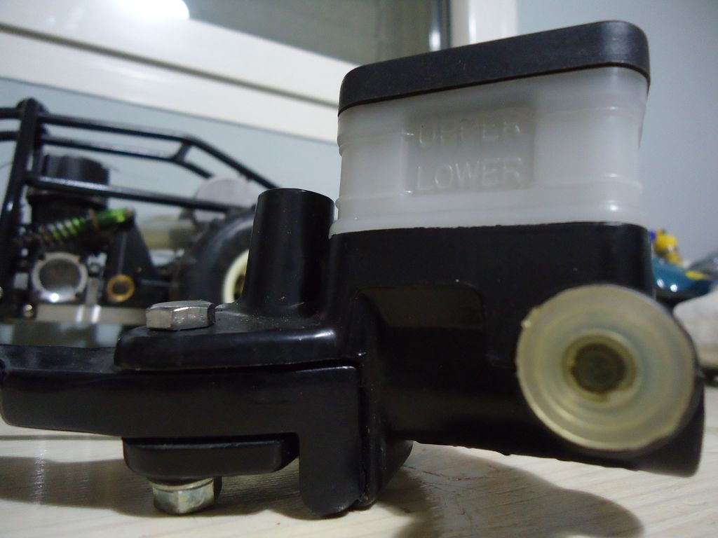

משאבת הבלם המרכזית של ההונדה נותרה האחרונה בתהליך השיפוץ מכיוון שלא היה פשוט להשיג חלקים לצורך השיפוץ. לאט לאט, בשבועות האחרונים ליקטתי באיביי ובחנויות בגרמניה והולנד פיסה ועוד פיסה, מכסה פה, אטם שם, קיט שיפוץ בוכנה ואפילו ברגים במקום אלו החלודים.
אתמול הגיע החלק האחרון ושמחתי שהיום, סוף סוף, אשפץ אותה, אתקין באופנוע ואסיים עם הרכיבים השונים לשיפוץ.
ו.. מה גיליתי??
היום אני מקבל מכתב בדואר שחלק הגיע אליי מאוסטריה. את החלק הזה קניתי לפני חודש, משאבת בלם מרכזית מאיביי, על פי תיאור המוכר היה רשום "Used" וקניתי אותה למקרה שאוכל להשתמש בחלק "ברזל" זה או אחר שלא ניתן לחידוש אצלי במשאבה הראשונית.
פותח את החבילה ו.. מה אני מוצא? משאבה חדשה!..... חדשה!! אפילו עם הפקק בבורג.. חדשה! פשוט חוצפה... מה זה.. החוצפה הזו.. למכור למישהו חלק משומש במחיר של משומש הרוס ולשלוח לו.. חדשה?!
הרסו לי את הכיף להיום בערב, במקום לשפץ משאבה חלודה והרוסה, פתחתי שני ברגים, חיברתי לכידון ו... הברגתי. זהו, יש משאבה חדשה, מקורית של הדגם והשנתון...
טוב נו, לא כזה מבאס... טוב נו, לא ממש חוצפה... :lol:
מה אתם אומרים? להשאיר לו פידבק: "Item not as described"? או שלפרגן לו עם פידבק חיובי? חוצפן... שלח לי חלק חדש במקום משומש בלוי :roll::lol:
בקיצור, זה היה הרכיב האחרון שדרש חיבור ושיפוץ. ויתרתי על עונג השיפוץ של המשאבה לטובת משאבה חדש ועכשיו יש לי מלאי חלקים לשיפוץ עתידי...

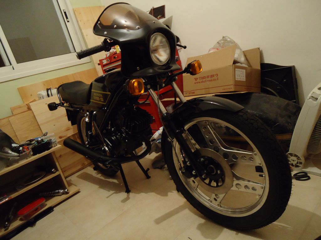

זוכרים איזה הונדה ישן?... אז.. סוף סוף, התקדמות :-D
במשך שבועות חיכיתי שיופיע באיביי כיסוי למצבר, משהו שמסתבר שקשה מאוד להשיג ולשמחתי הופיע אחד לאחרונה באיביי במחיר מופקע... :? ובלית ברירה ולצורך השלמת האופנוע, קניתי... הגיע.

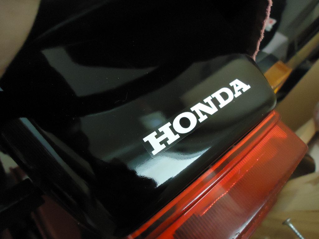

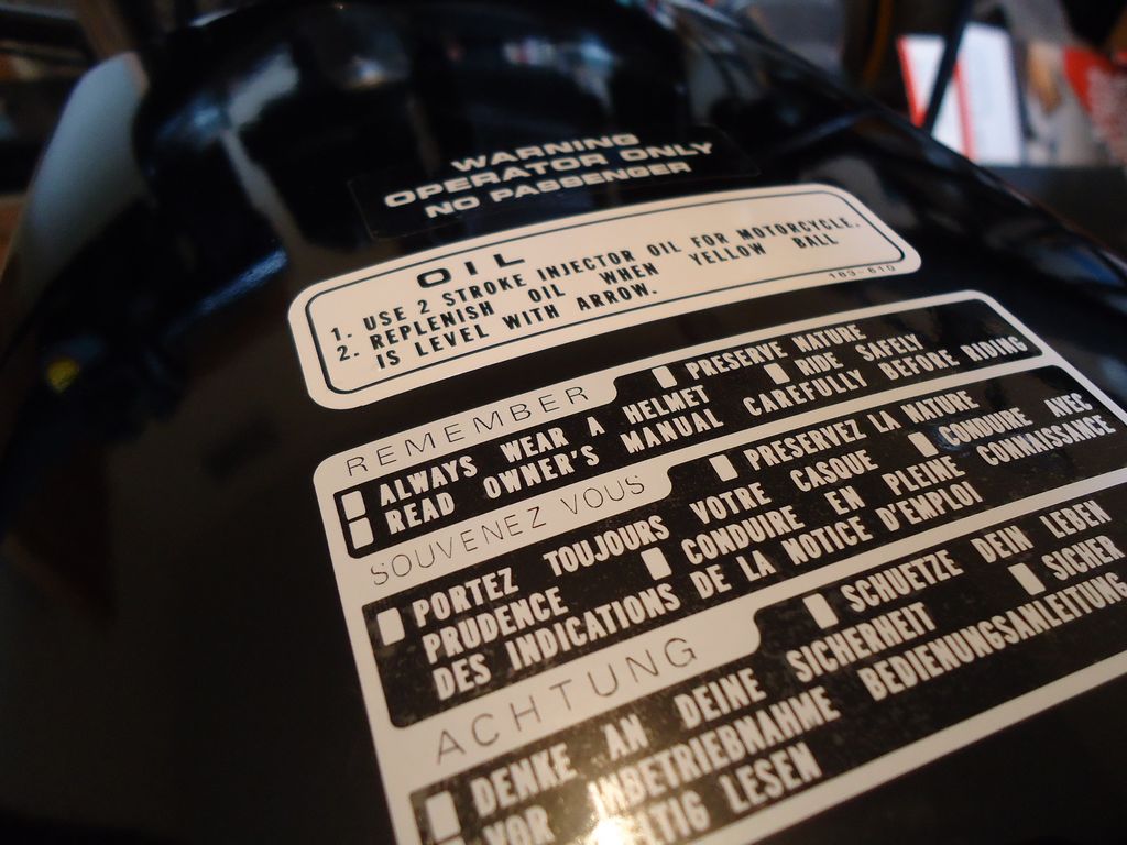

בנוסף, חיכיתי מספר שבועות לסט מדבקות "אזהרה" שונות מיצרן מדבקות בארה"ב וגם הוא השבוע פקד את תיבת הדואר שלי.
היום התמקדתי במספר נושאים לטיפול:

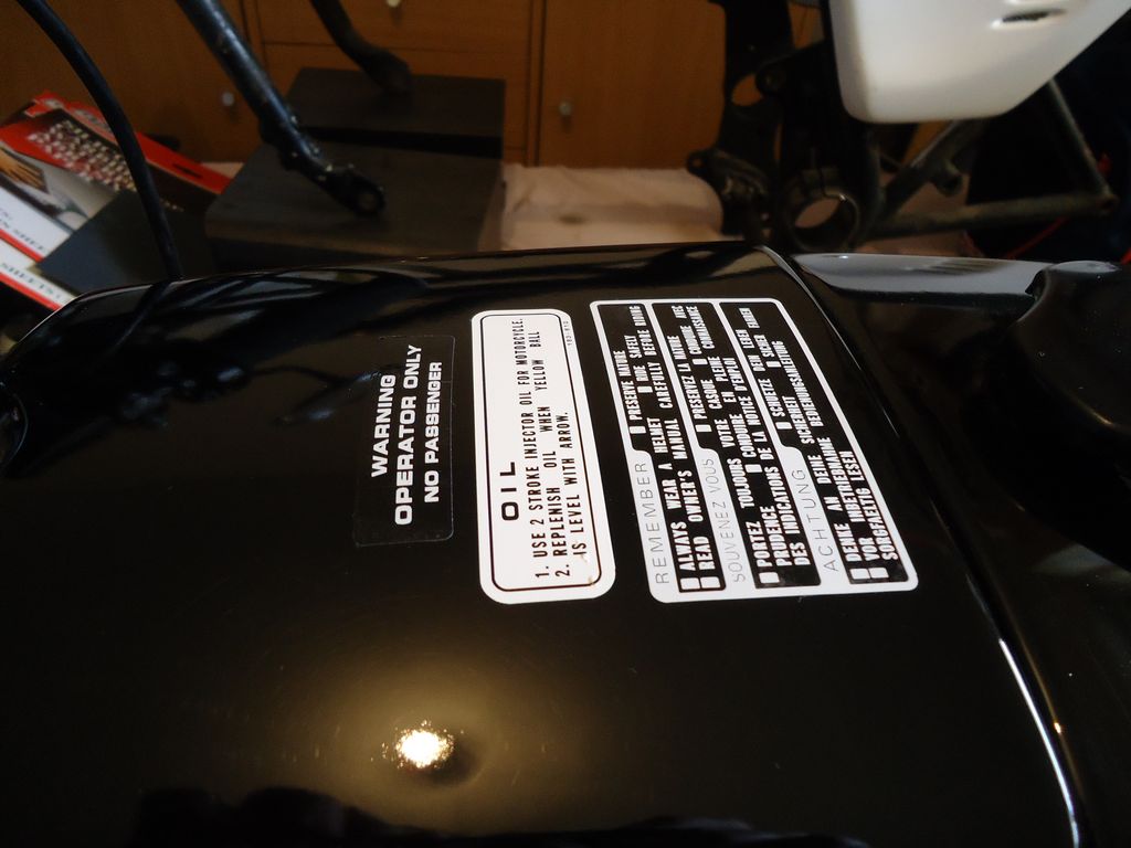

- הדבקת המדבקות - כיף כיף
- ניקוי, תיקון סדק (תמונות בהמשך) וצביעה של כיסוי המצבר

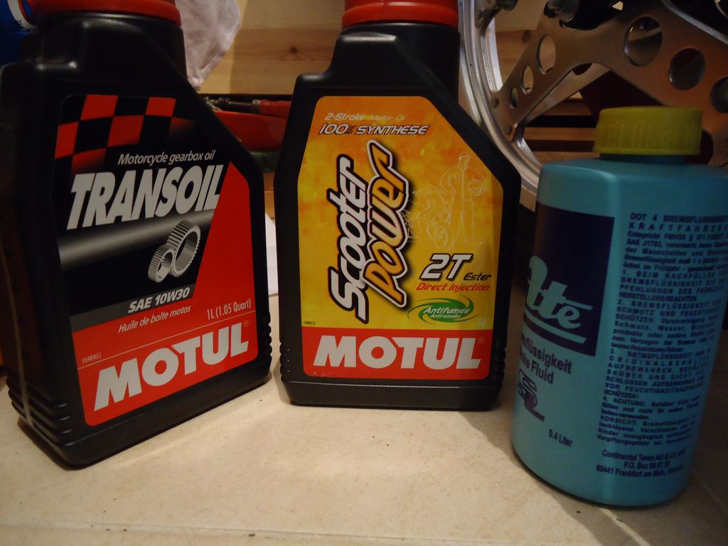

- מילוי שמנים - שמן תיבת הילוכים, שמן מנוע (הזרקת שמן)
- מילוי נוזל בלמים וניקוז בבלם הקדמי

- תחילת תיקון מגן השרשרת (תמונות בהמשך). אגב, יש כאלו באיביי אבל אני מנסה לדבוק בשימוש בחלקי האופנוע עצמו ככל שניתן ולכן כל מה שניתן לתיקון, מתוקן אם זה לוקח שעה או יומיים.

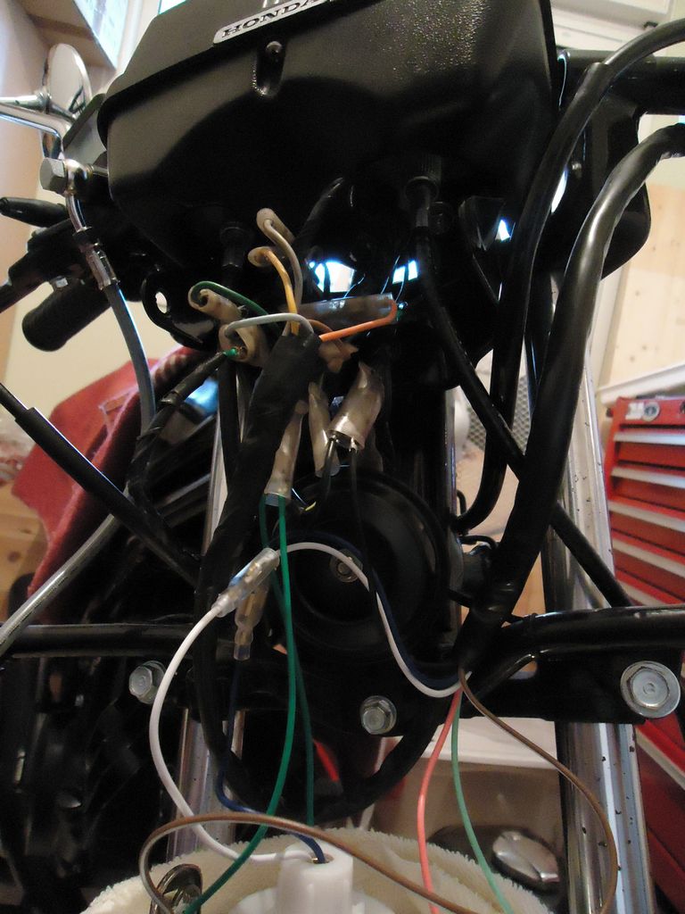

- סיום חיווט מערכת החשמל

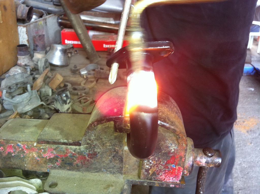

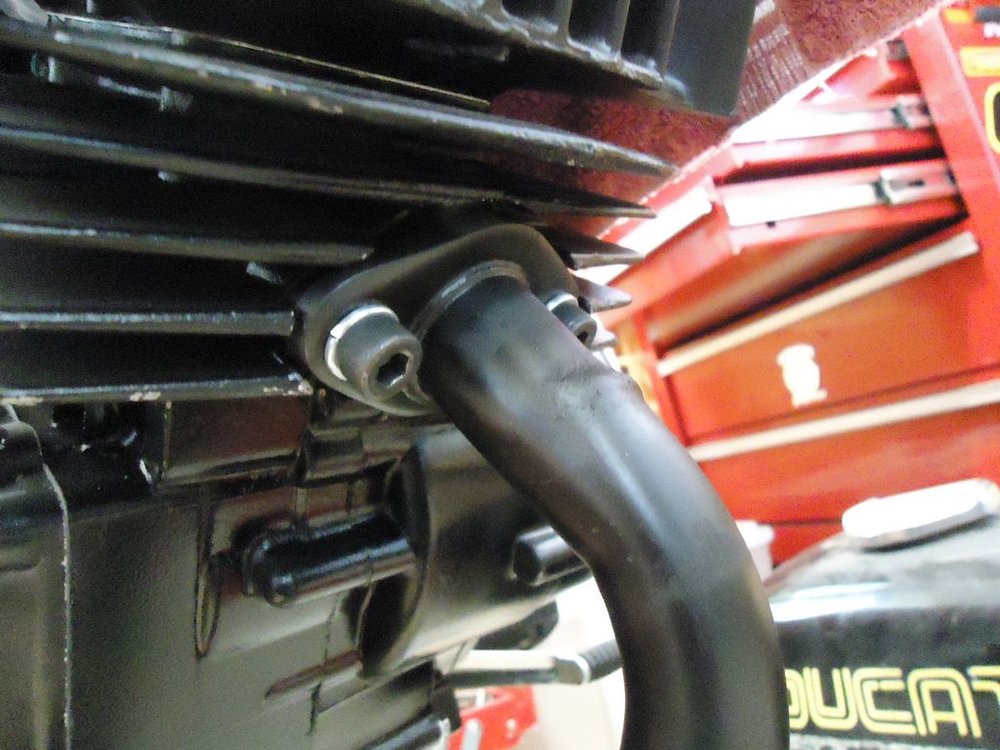

- כיפוף צינור הפליטה - זה שקניתי משום מה סטה בכמה מעלות... סוטה!

המדבקות:

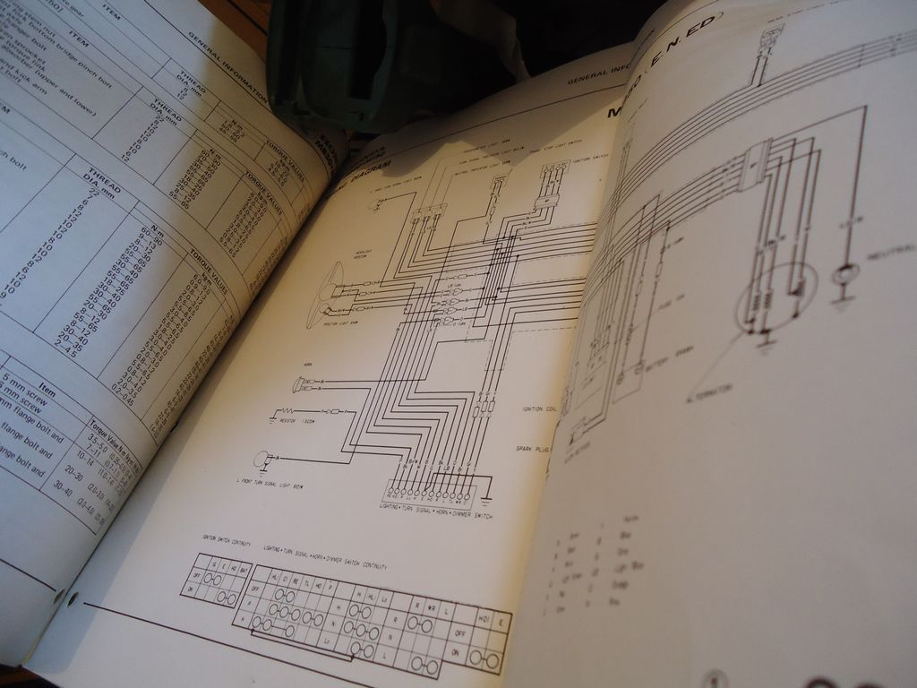

ידידו הטוב של האדם (המשפץ כלי רכב) - ספר רכב עם תרשים חשמל:

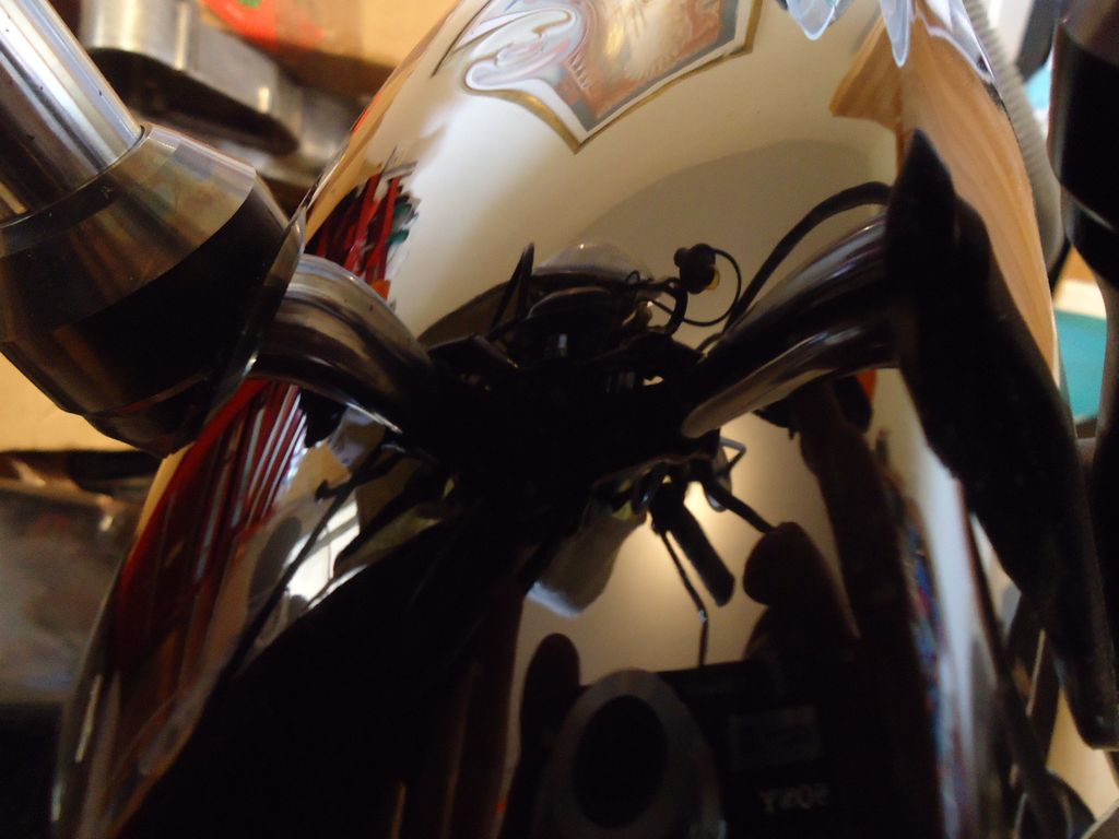

השתקפות איזור החשמל דרך הכנף הקדמית (או במילים אחרות שאפו לצביעה של רועי רבינוביץ - אוטו-פח פ"ת):
זהו, האופנוע "רטוב" (למעט דלק, מחר):

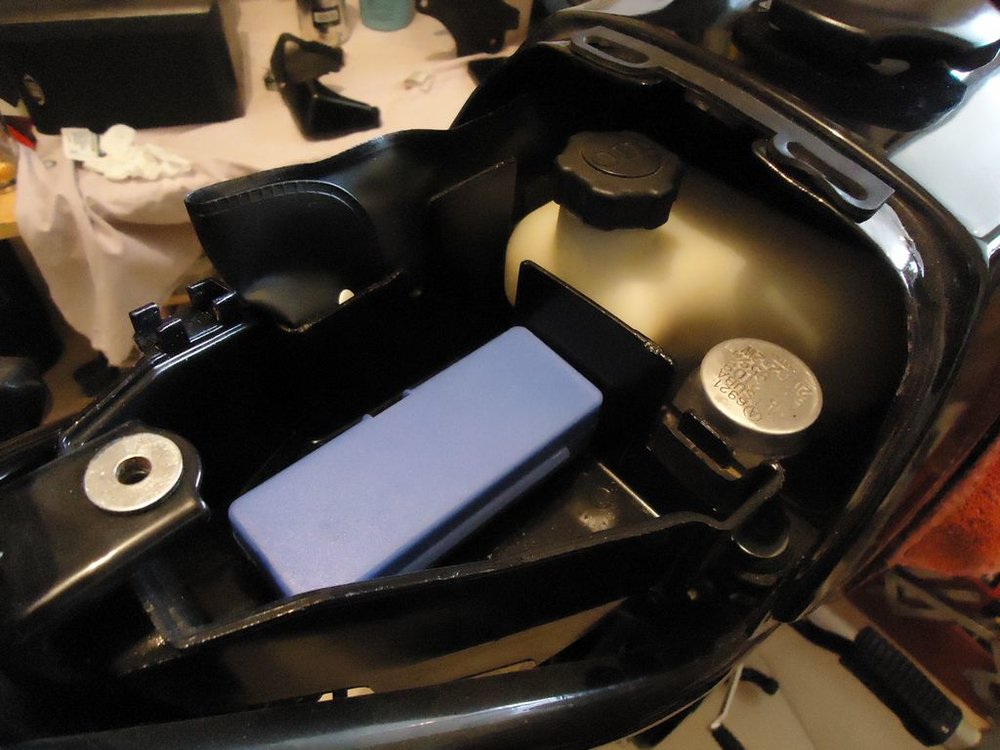

מתחת למכסה התפעול (בין המיכל לכידון) - מיקום מיכל השמן להזרקה, קיט כלי עבודה להונדה:

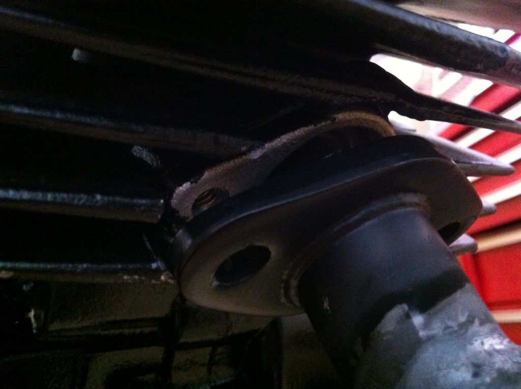

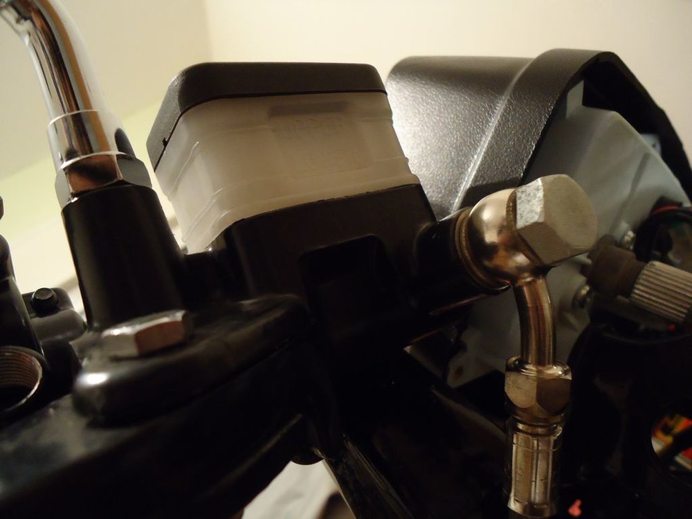

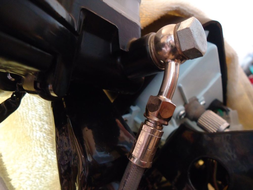

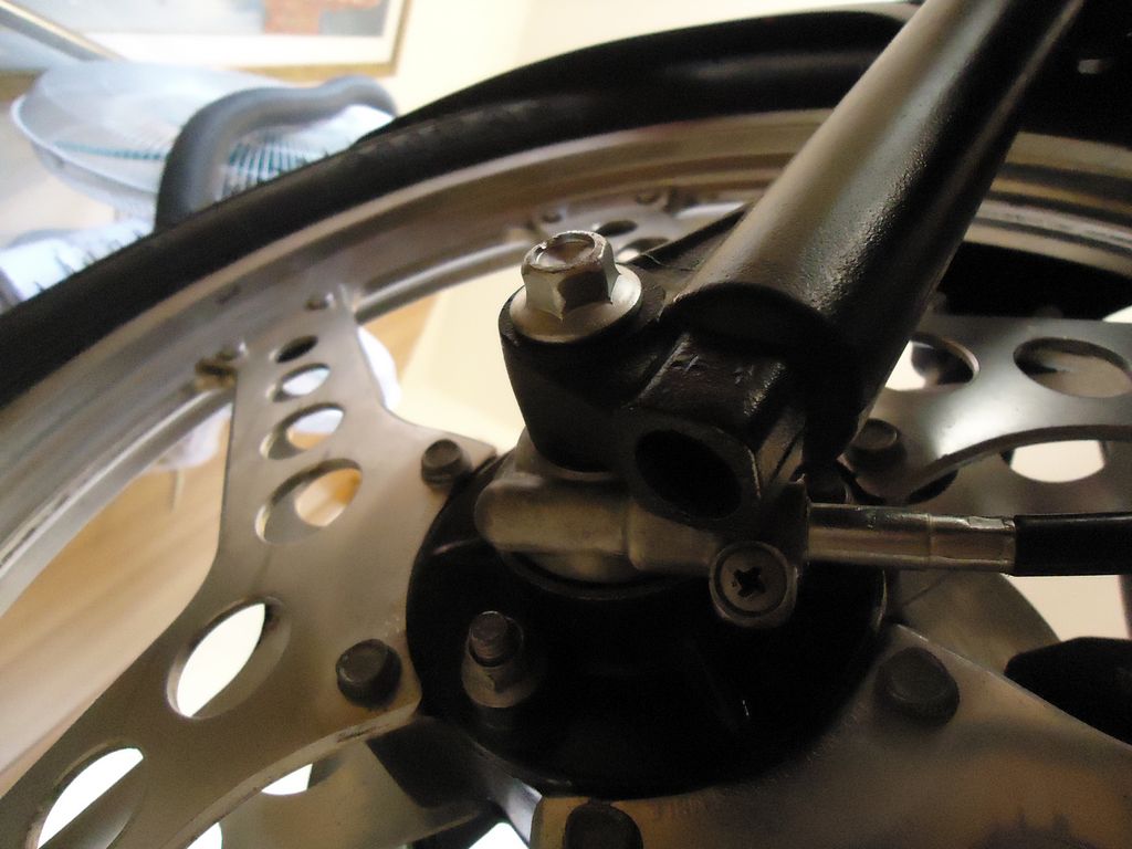

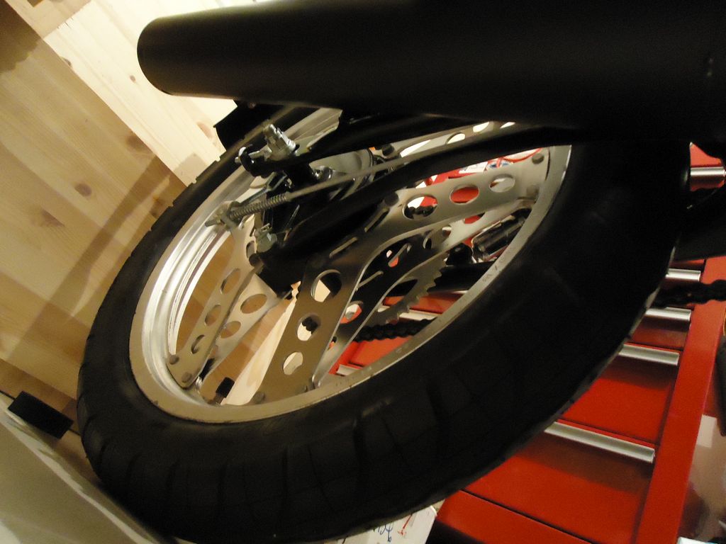

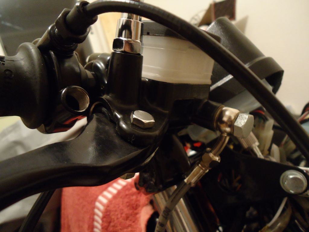

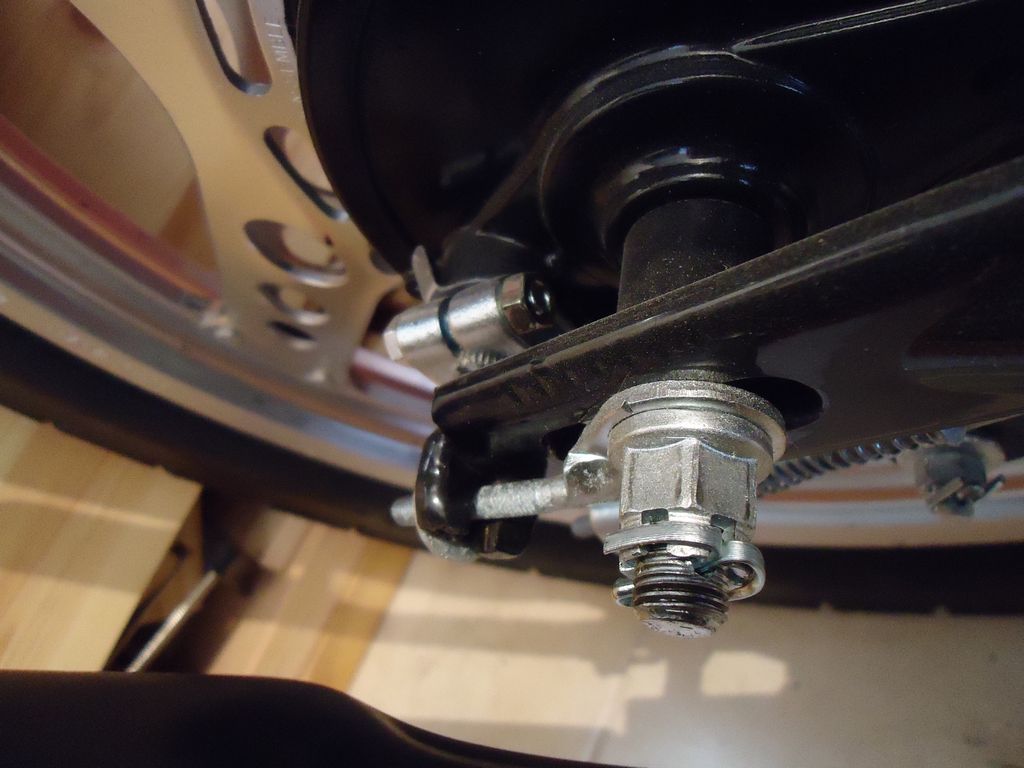

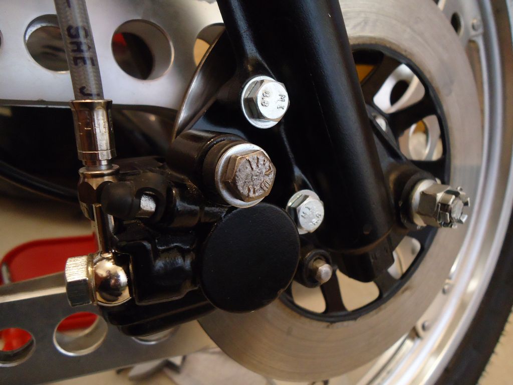

ברגים ברגים - חיזוק, אבטחה וכו'.
בנוסף, חיבור צינור בלם קדמי, מילוי נוזל בלמים וניקוז.
כך היה צינור הפליטה לפני:
חימום לצורך כיפוף בעזרת מכון לאגזוזים בטירה :-D (ולאחר מכן שיוף וצביעה מחדש)
מוכן להתקנה

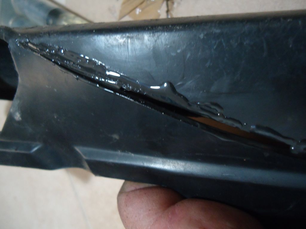

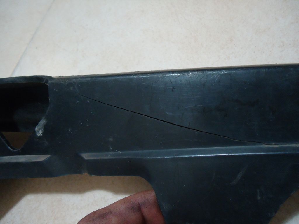

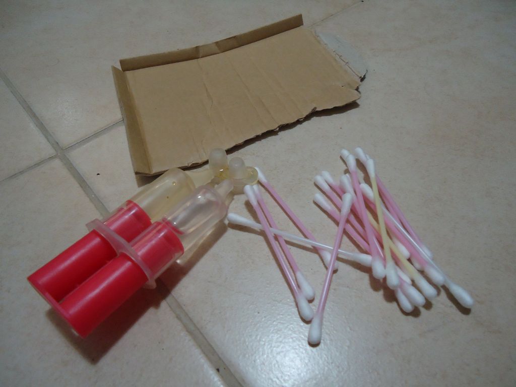

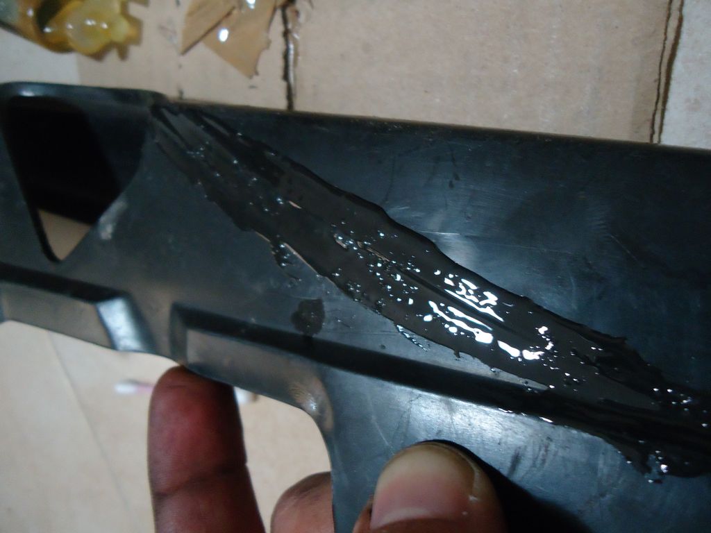

חלק III - שיפוץ מגן השרשרת הסדוק (עשוי פלסטיק):
כך לפני:

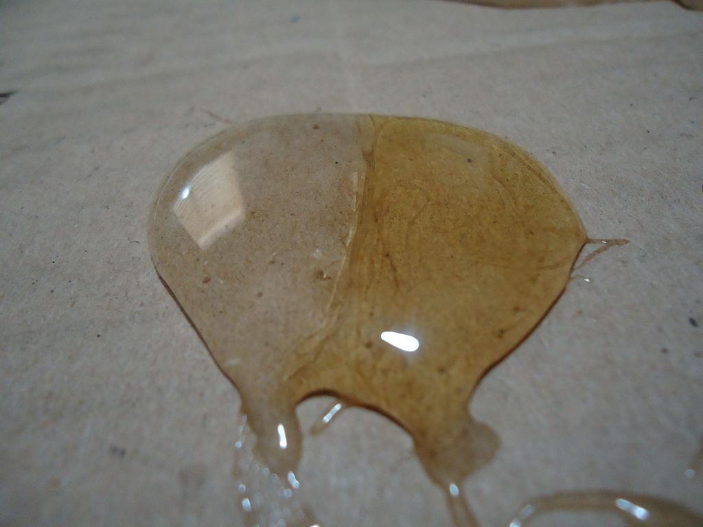

"כלי העבודה":

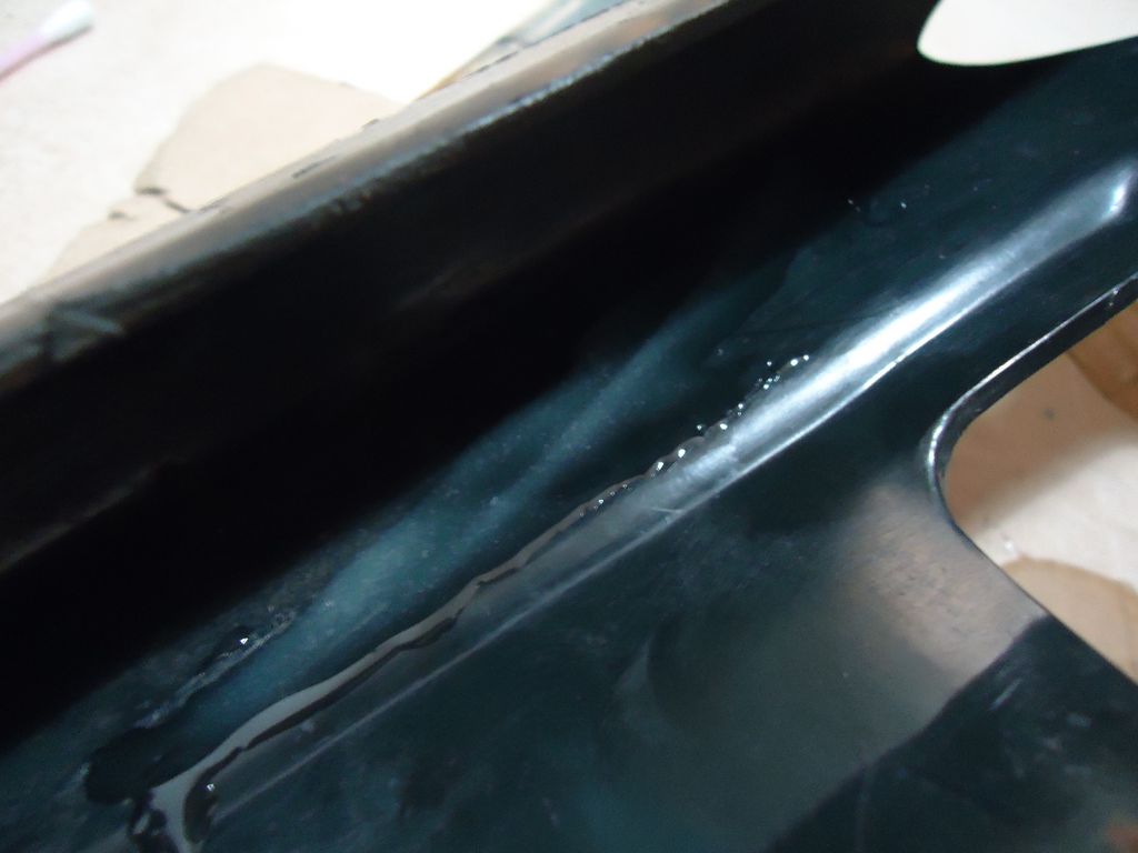

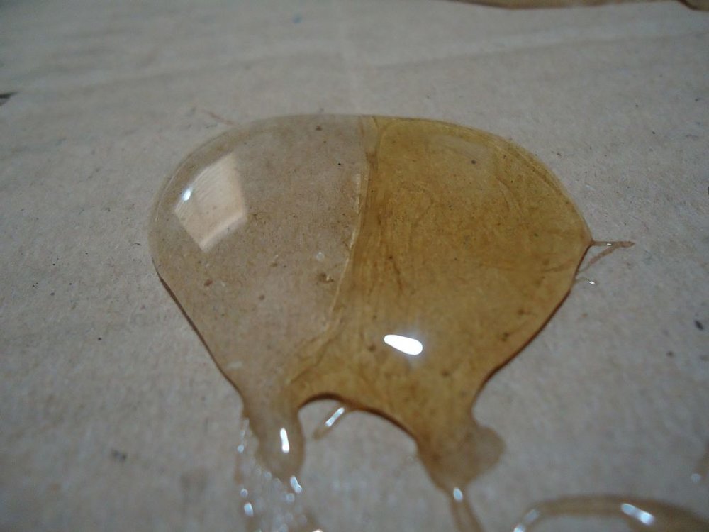

מריחת האפוקסי בחריץ עצמו ולאחר מכן בחלק האחורי
מריחת שכבה על החלק החיצוני
