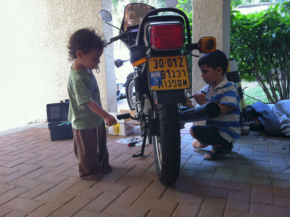

למזלי הרב... הילדים פינו קצת זמן לצורך ביצוע את המלאכה (החלפת צילינדר, בוכנה, ראש וכו'), השתדלתי לא להפריע להם בזמן שצילמתי....
כן... הוא יודע שמסוכן למצוץ מוצץ ולעבוד באותו הזמן... כבר שנים שאני אומר לו אבל אין מה לעשות, הוא בעל המקצוע, לא רוצה להתערב לו בעבודה... (אז וינקר אחורי יצא ממקומו בהיסח דעת.. אז מה?! העיקר שיש מנוע.. 8))

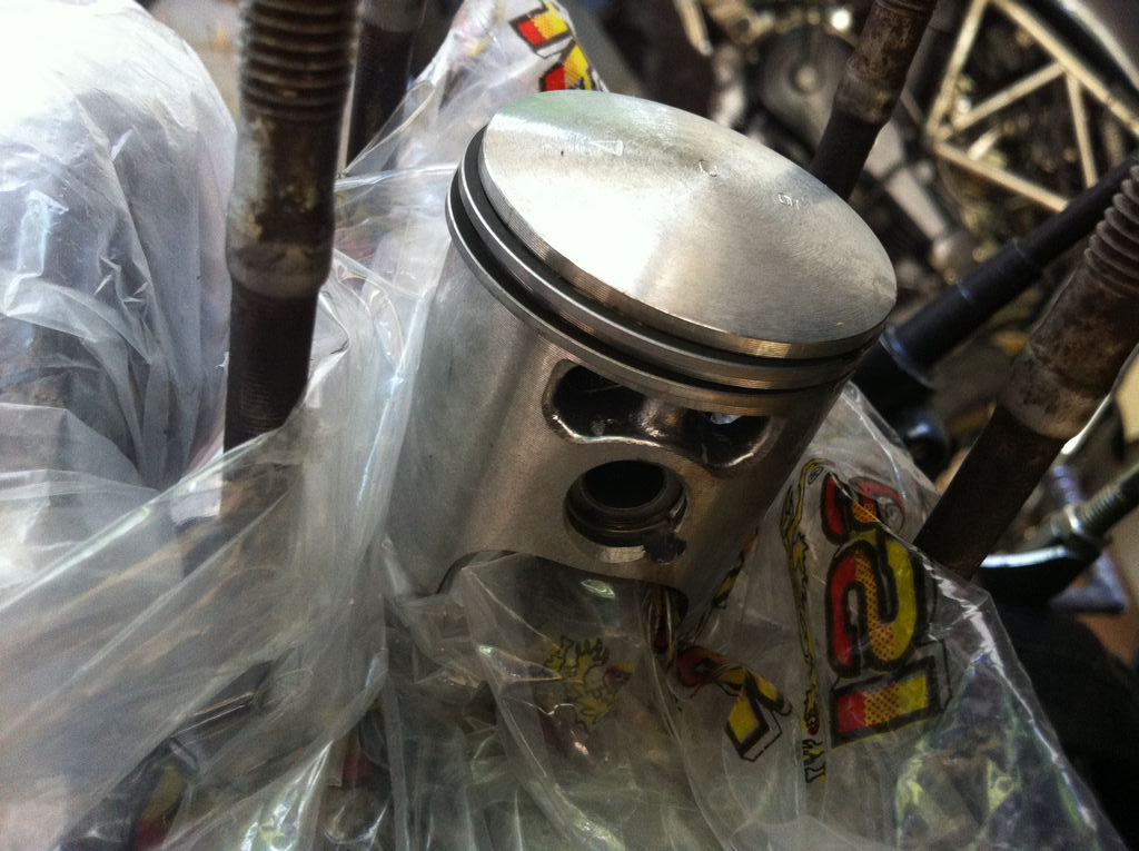

בוכנה חדשה במקום (השקית משמשת כ"ביטחון" למניעת נפילה של טבעות אבטחת פין הבוכנה פנימה בזמן הרכבתן)

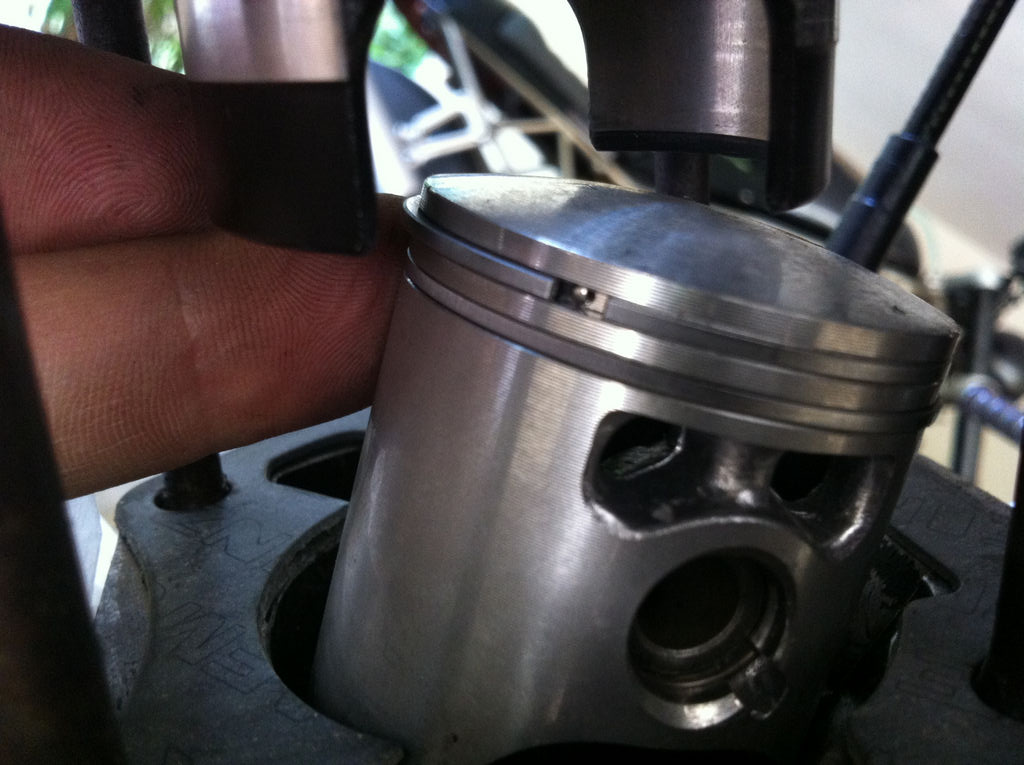

ללא מיקום מדוייק של הרינגים בבוכנה, היא לא תמצא את מקומה הראוי...

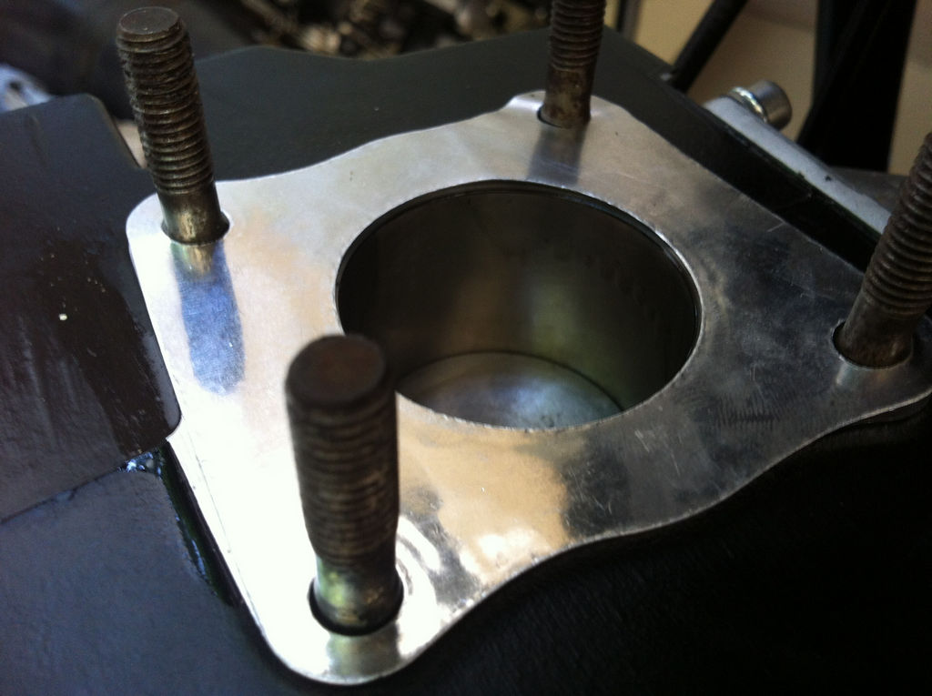

אטם עליון - מגיע עם הקיט, ניתן לראות את שיירי השמן על הצילינדר, חשוב מאוד לשמן טוב טוב בעת החדרת הבוכנה וכהכנה לעבודה ראשונית

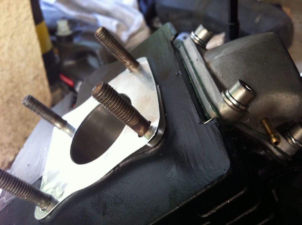

צילינדר במקום, סעפת יניקה מורכבת עם שסתומים "בריאים" יותר
