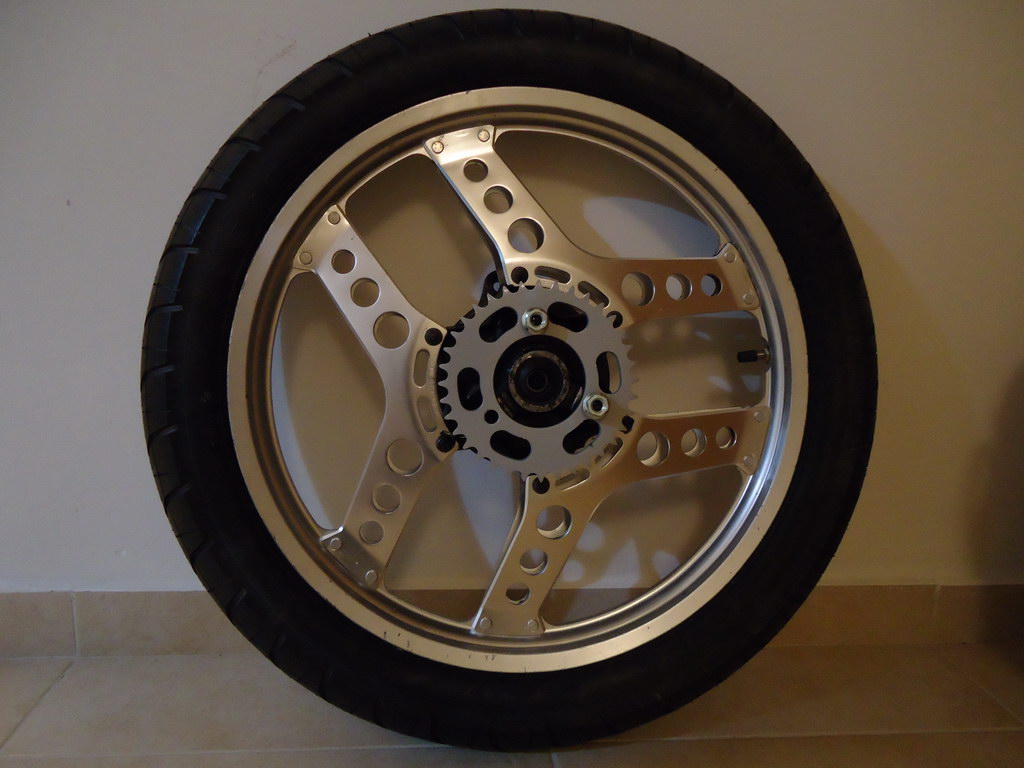

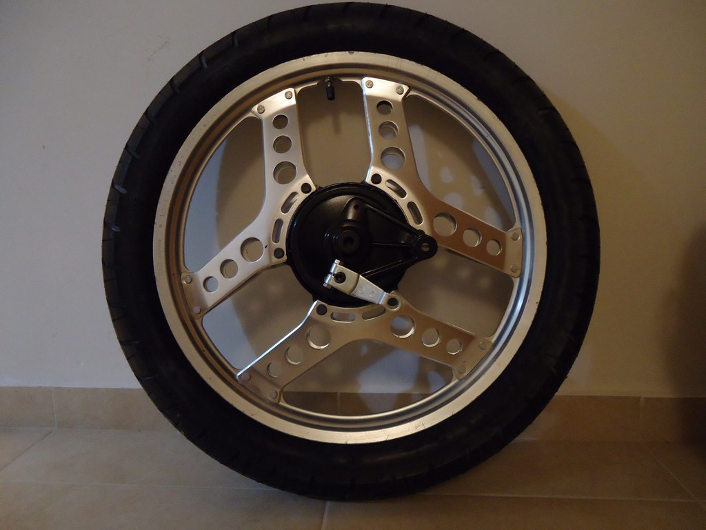

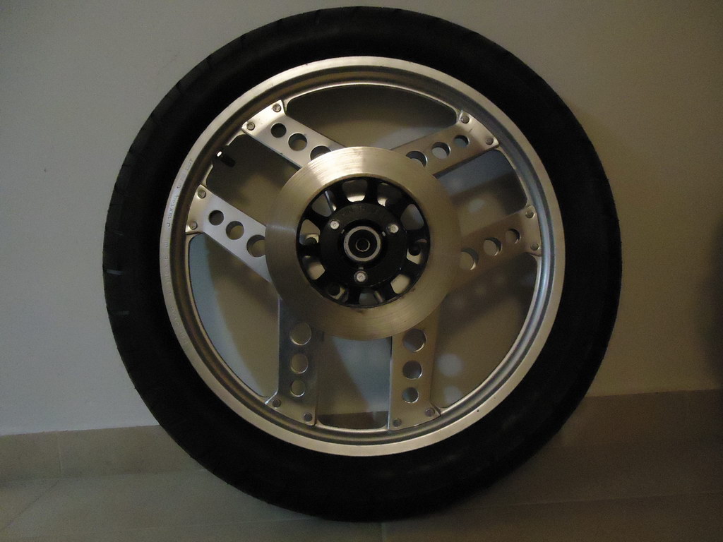

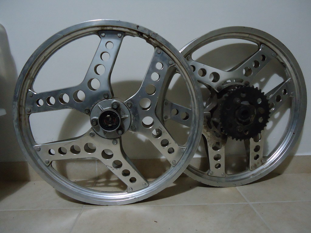

זוג הג'אנטים שרכשתי, מלכתחילה במצב לא רע לשמחתי.

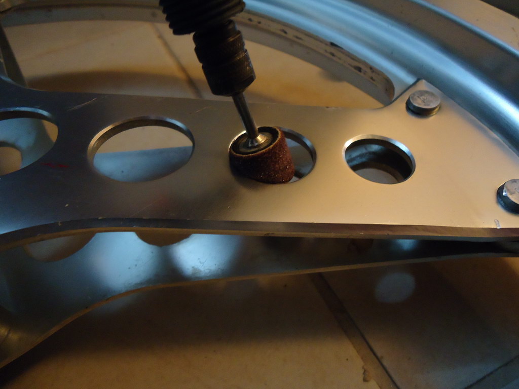

ניקוי וליטוש לכלוך "כבד" ממקומות שקשה ללטש עם נייר שיוף באמצעות דרמל

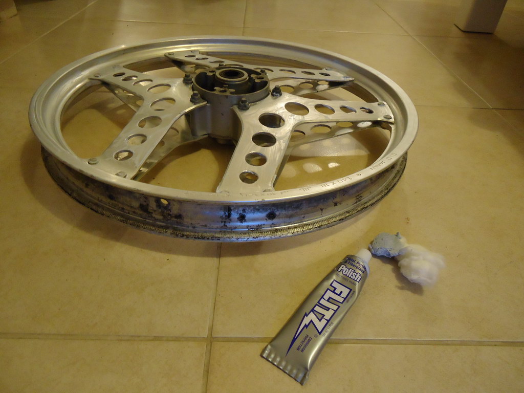

גם כאן, ליטוש באמצעות ה"פליץ" :lol:

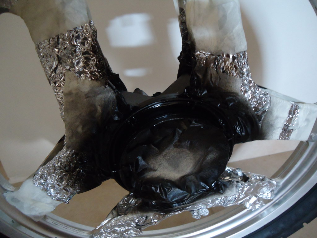

צביעת החלק המרכזי
ו.. זהו.
אני חייב להודות שאני לא מרוצה במאה אחוז מהמראה הסופי של הגלגל, שכן נראה שהאלומיניום מצופה במקור בחומר כלשהו (לא אנודייז) ובמספר מקומות יש סימנים (קטנים, אבל יש) של דהייה/חוסר של אותו חומר... בשל העובדה שג'נט כזה זמין וזול למדי, אולי ארכוש אחד אחר במקום... עוד נראה :roll:

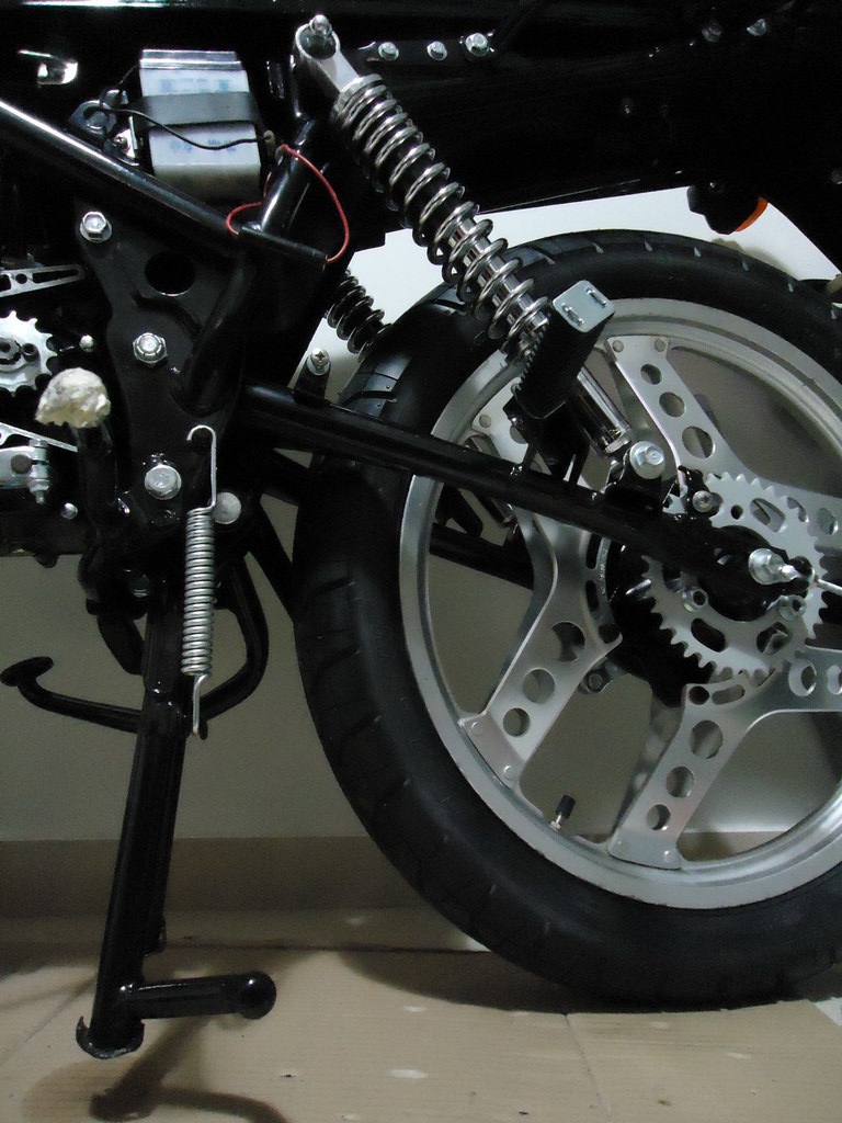

אז ככה... הפרוייקט נתקע קצת בשלביו האחרונים.
בולמי הזעזועים שהוזמנו מאתר ייעודי בהולנד היו אמורים להתאים... לא מתאימים :lol:. אורך הבולם המקורי הינו 320 מ"מ בעוד אורך הבולמים האלו 370 מ"מ והתוצאה של ההפרש היא מעבר לישבן מורם קצת של האופנוע, חוסר התאמה במיקום האגזוז, השרשרת נוגעת במתלה האחורי וגובה האופנוע השתנה מה שגרם לרגלית המרכזית לאבד את תפקידה והיא פשוט באוויר...
הזמנתי מאתר של חלקים להונדה בארה"ב בולמים מקוריים אשר יגיעו בקרוב.
בנוסף, הסתבכתי לא מעט עם המשאבה המרכזית... הברגים שם פשוט רקובים ובניסיונותי הנואשים לשחרר אותם באמצעים אלו ואחרים, עדינים כאלימים, פגמתי מעט באטם העליון שלה והחלטתי להזמין חלקים חדשים במקום להשמיש את הקיימים (בעיקר כי.. הרסתי אותם :lol:). אשתמש כמובן במשאבה המקורית אך עם קיט שיפוץ וכן מיכל, מכסה, אטם וברגים חדשים.
