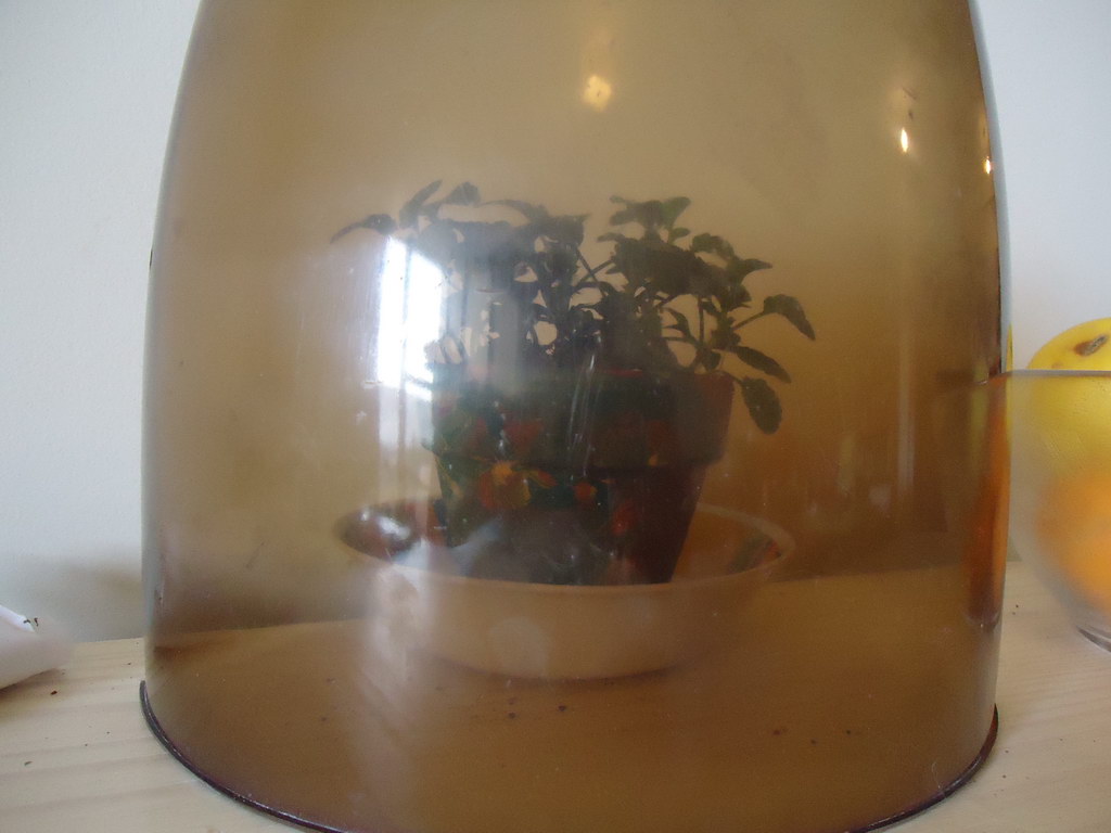

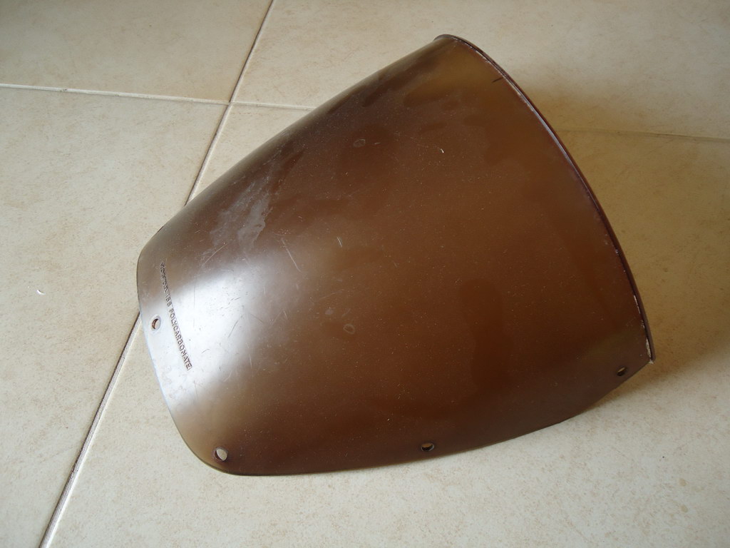

שיפוץ המשקף וסיום הפרינג הקדמי.
האופנוע חנה בחוץ מזה שנים רבות טרם קניתי אותו ולצערי מפגעי הטבע דאגו יופי גם לחלקי הפלסטיק והמשקף ביניהם...
לצורך חידושו השתמשתי במשחת פוליש ומשחת ווקס, תוך הברקה עם מברשת ייעודית במהירות של 2,500 סל"ד (מחוברת למקדחה עם התאמת מהירות).
להלן התהליך והתוצאות:

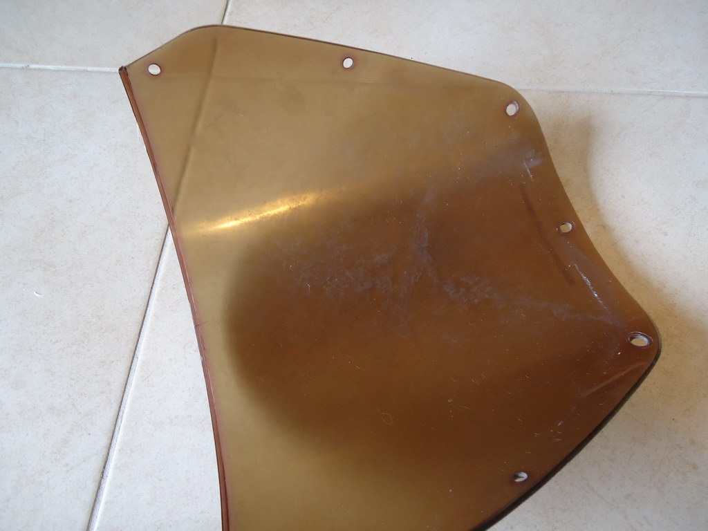

כך המשקף בתחילת הדרך
לאחר שטיפה יסודית, הוא נראה פחות או יותר... אותו דבר :lol:

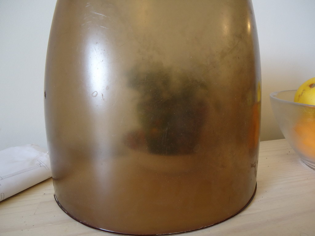

כך אמור להראות אובייקט כזה או אחר אם הייתי משתמש בו כפי שהוא :lol:

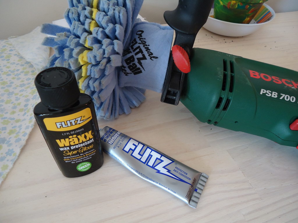

כלי העבודה

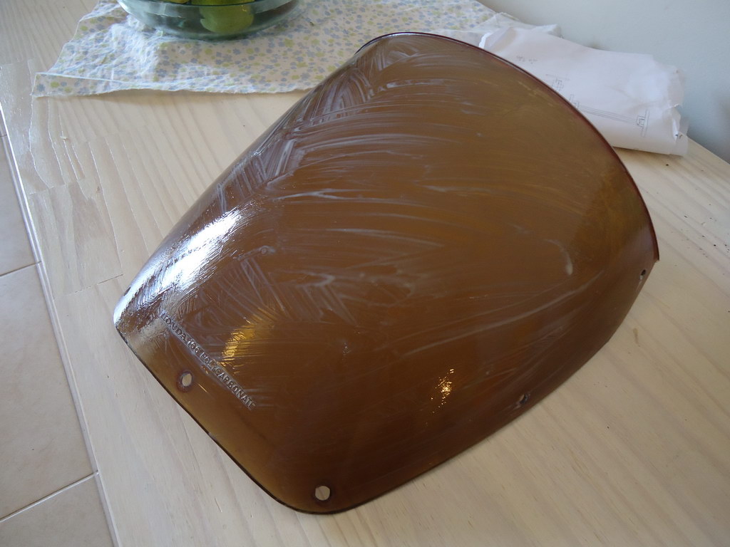

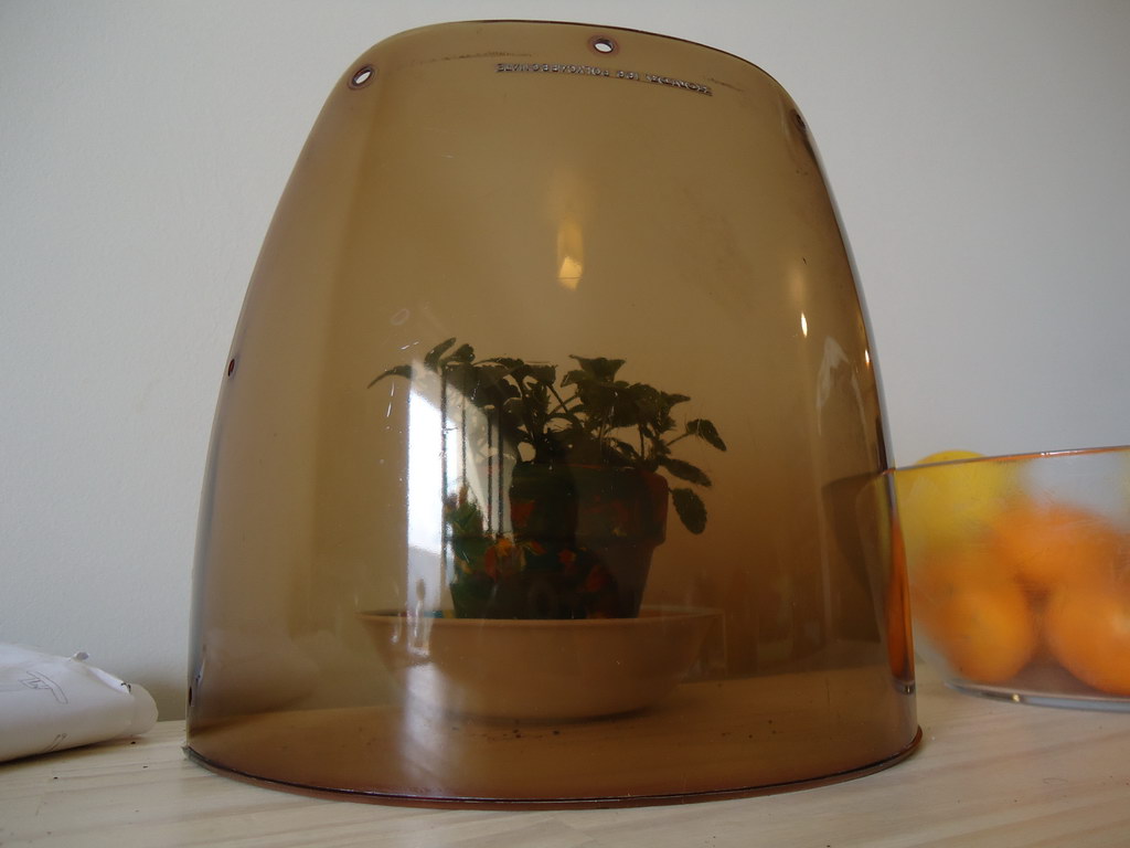

לאחר מריחת פוליש והברקה, יש התקדמות
מריחת ווקס ושוב הברקה
ו.... זהו.. רואים את העציץ :lol:

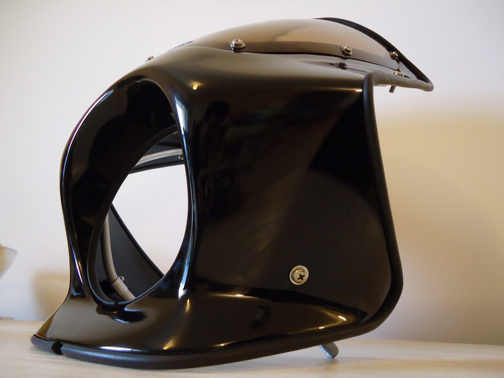

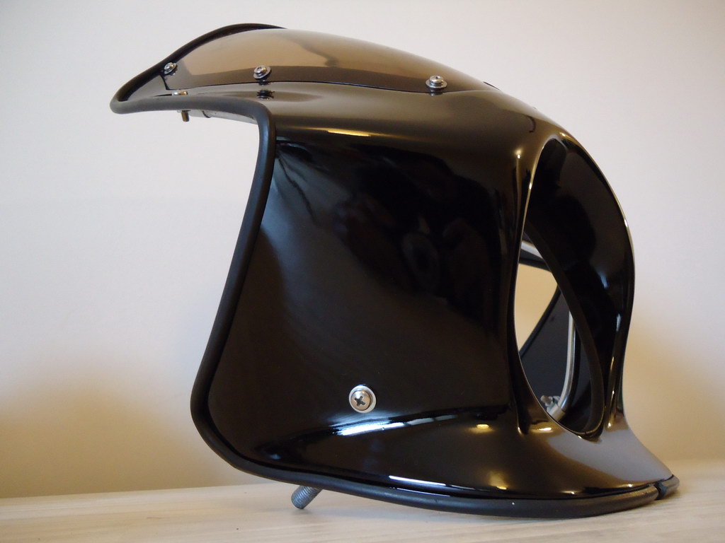

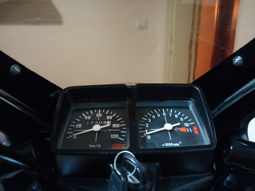

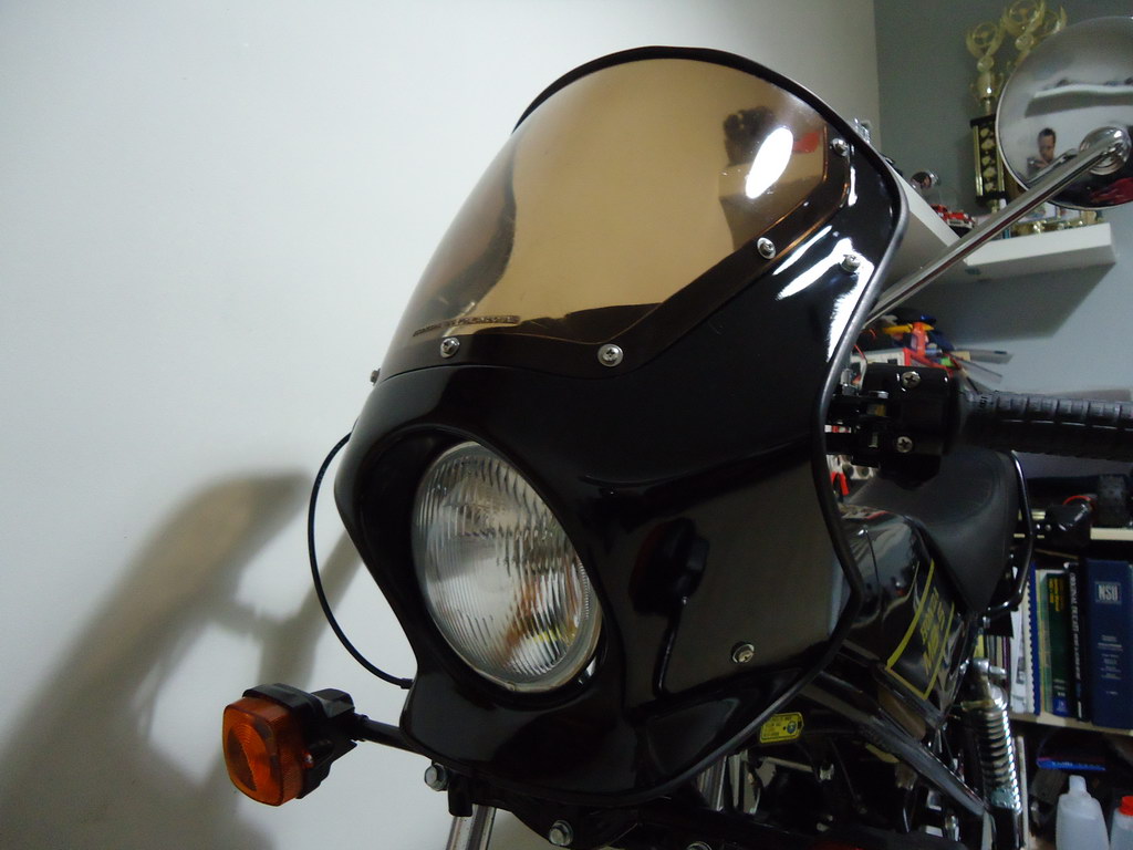

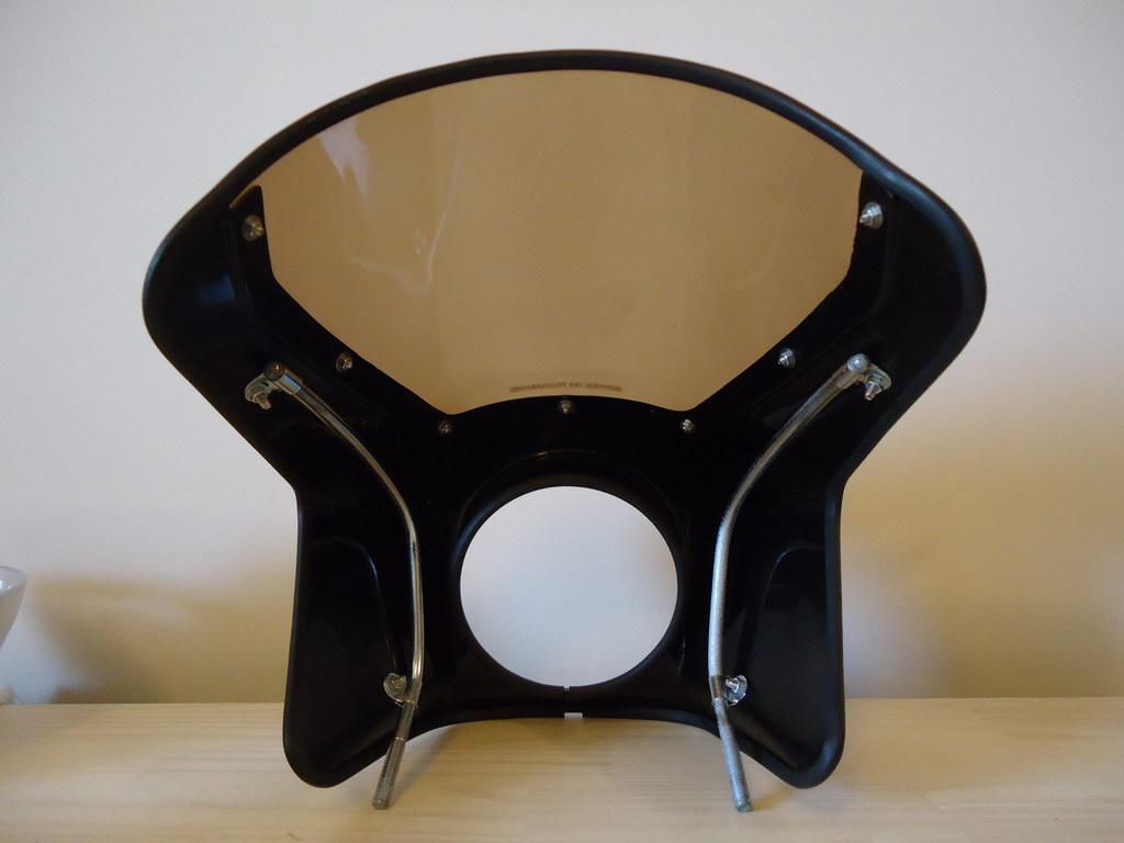

אז... בהמשך לתהליך ההברקה, הרכבה על הפרינג ועל האופנוע לצורך בדיקת התאמות

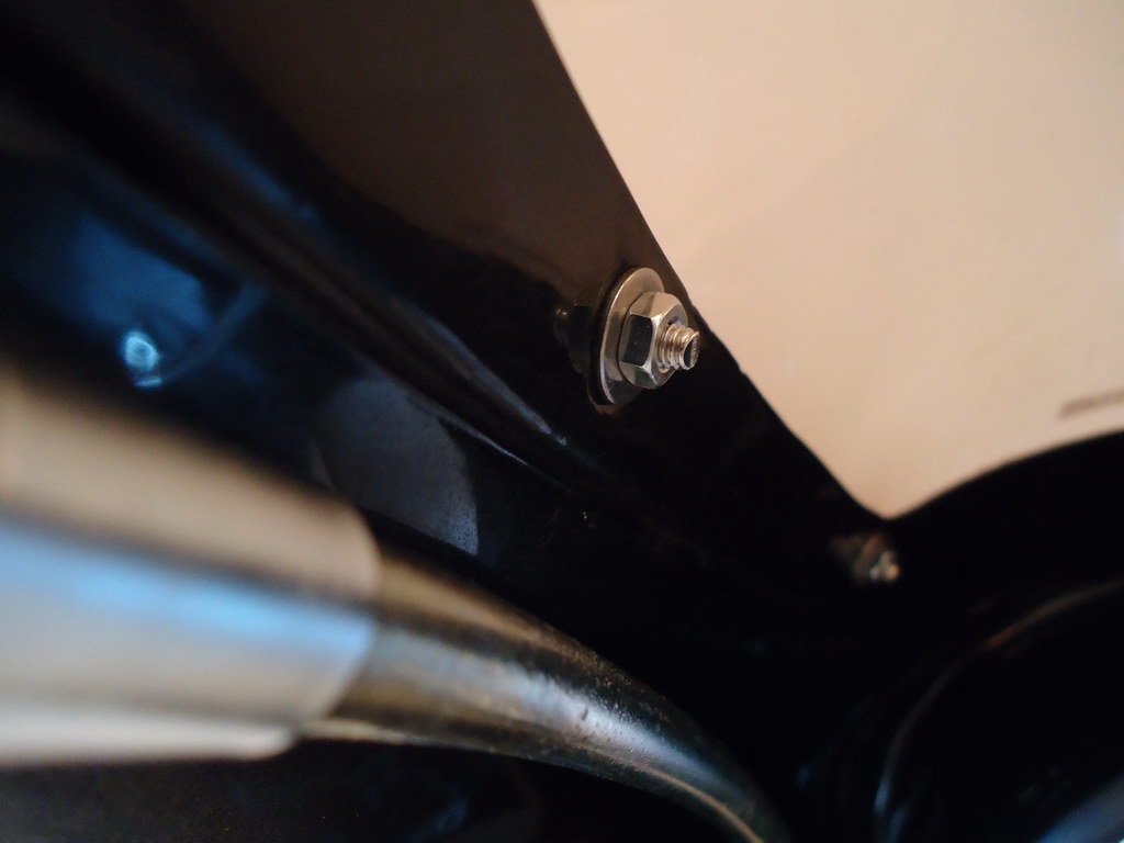

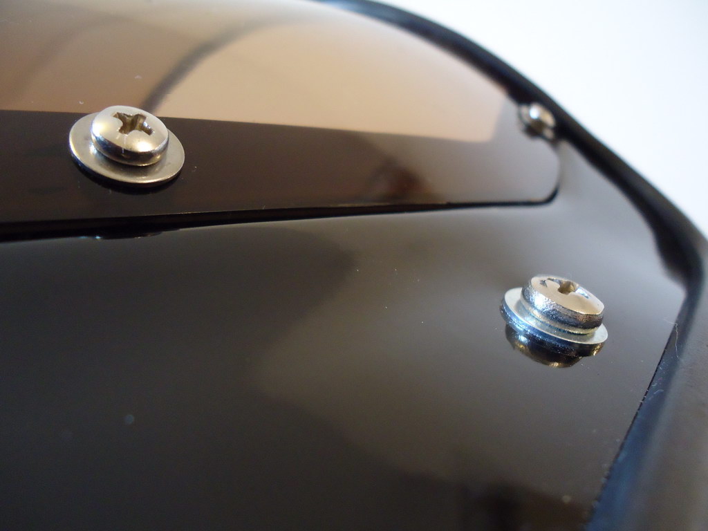

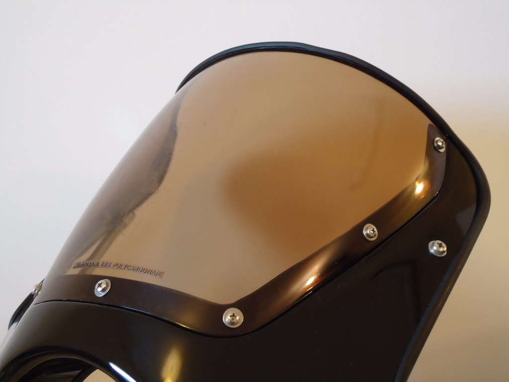

שימוש בברגי נירוסטה - גם נראים טוב וגם עמידים במים ובפגעי מזג האוויר השונים...

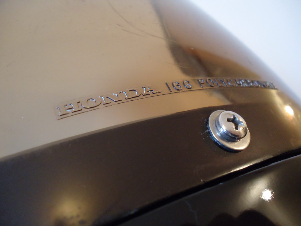

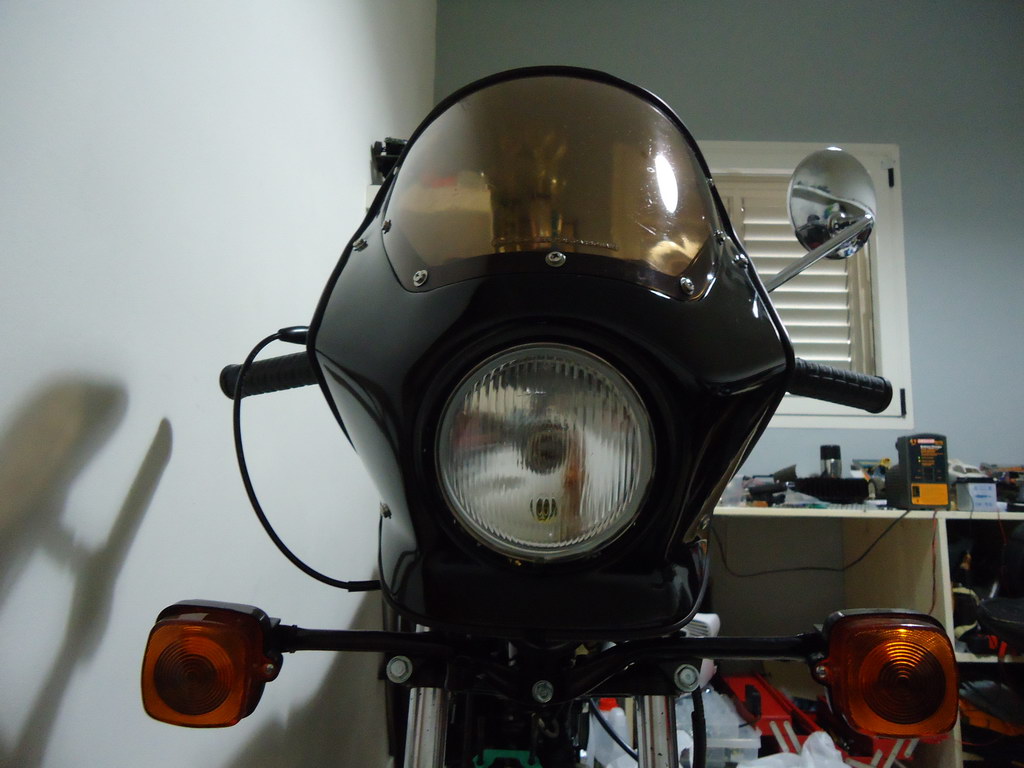

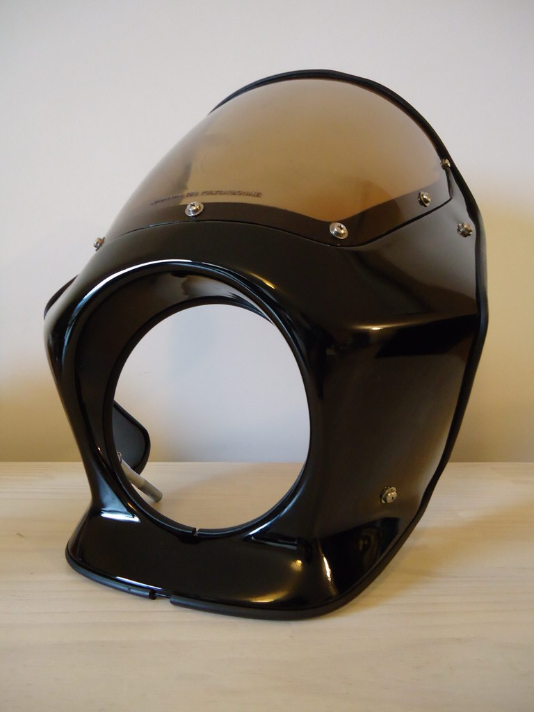

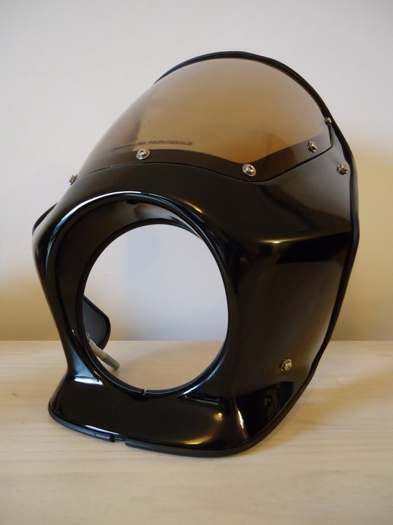

כן כן... נשארה קצת משחת פוליש בין האותיות... חאפר :lol: (נעלמה מיד כשראיתי את התמונות :lol:)
