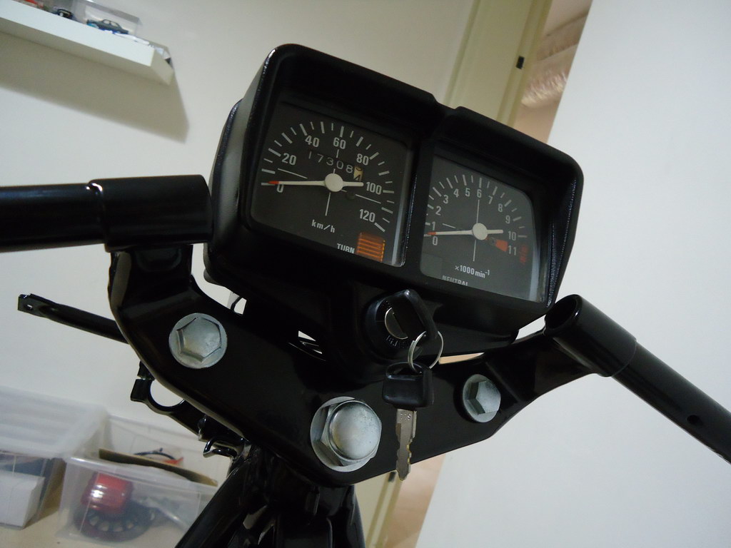

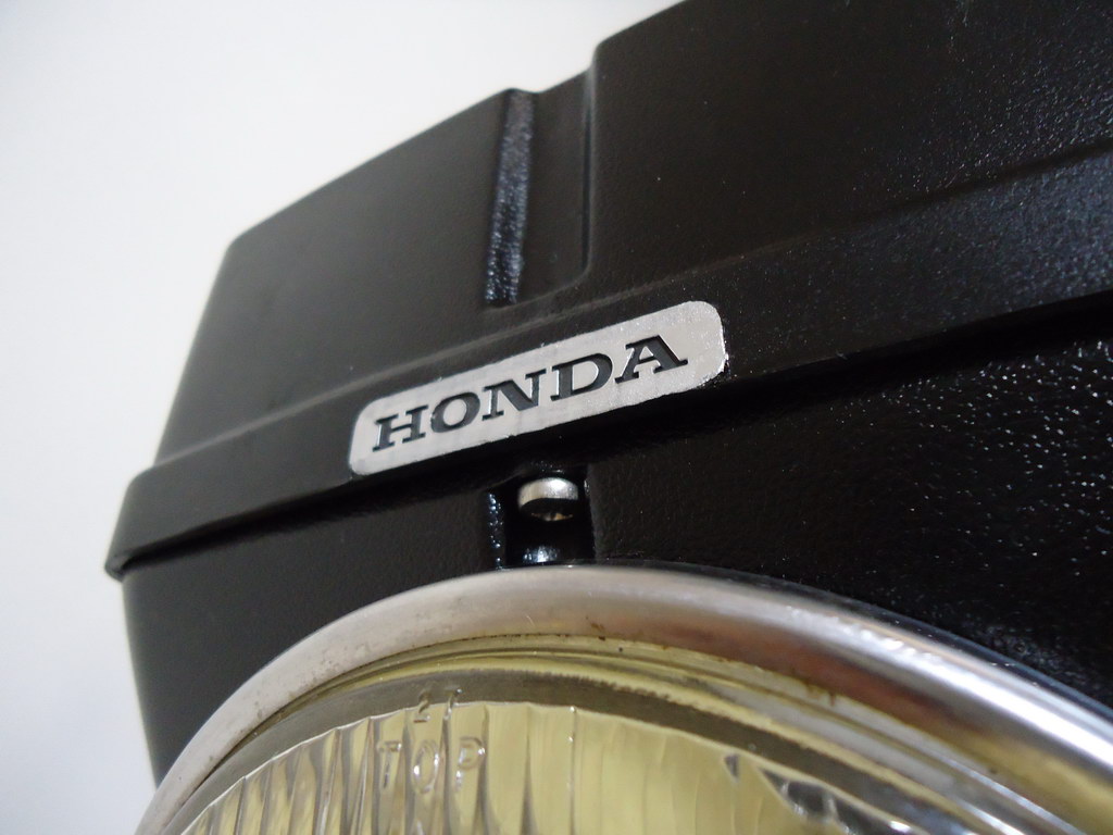

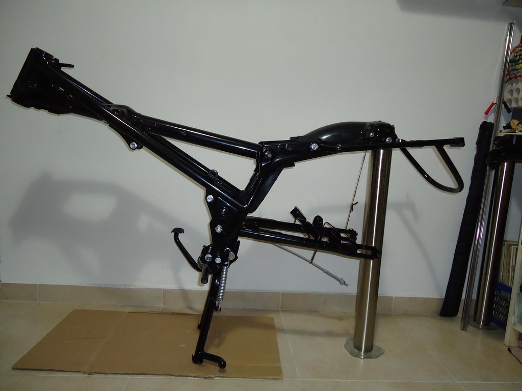

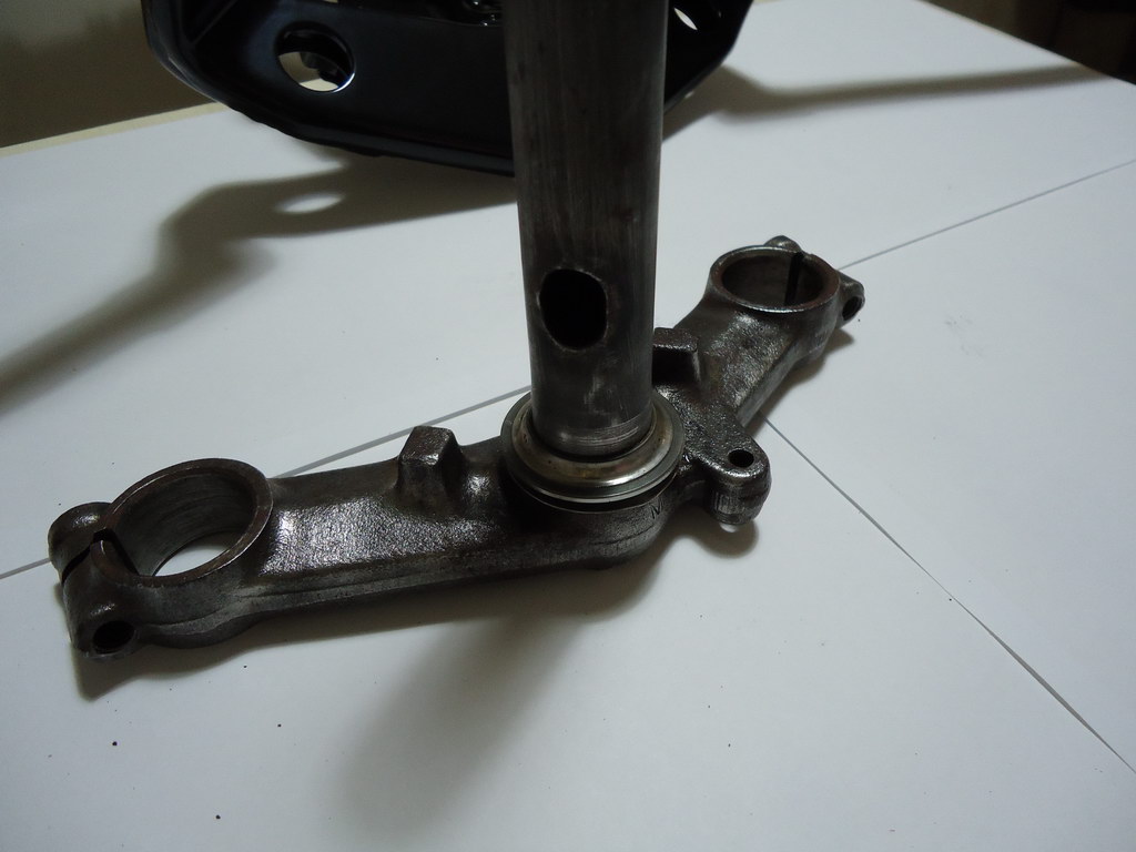

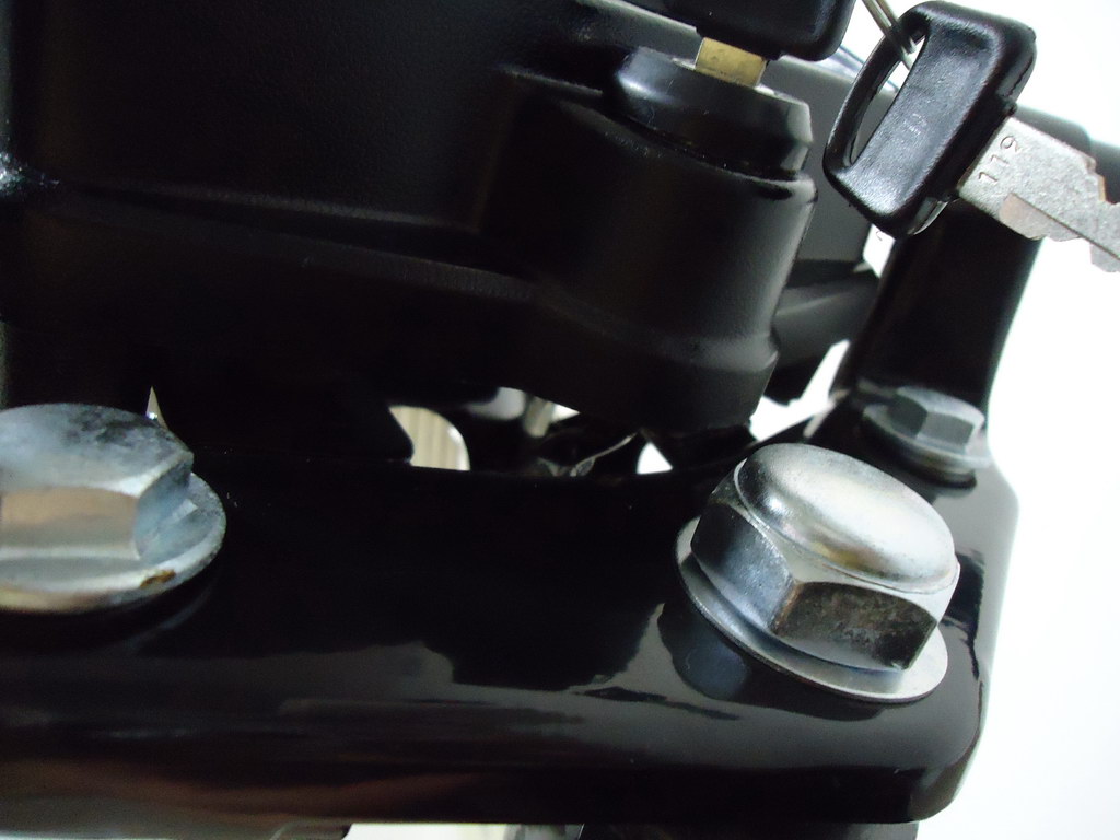

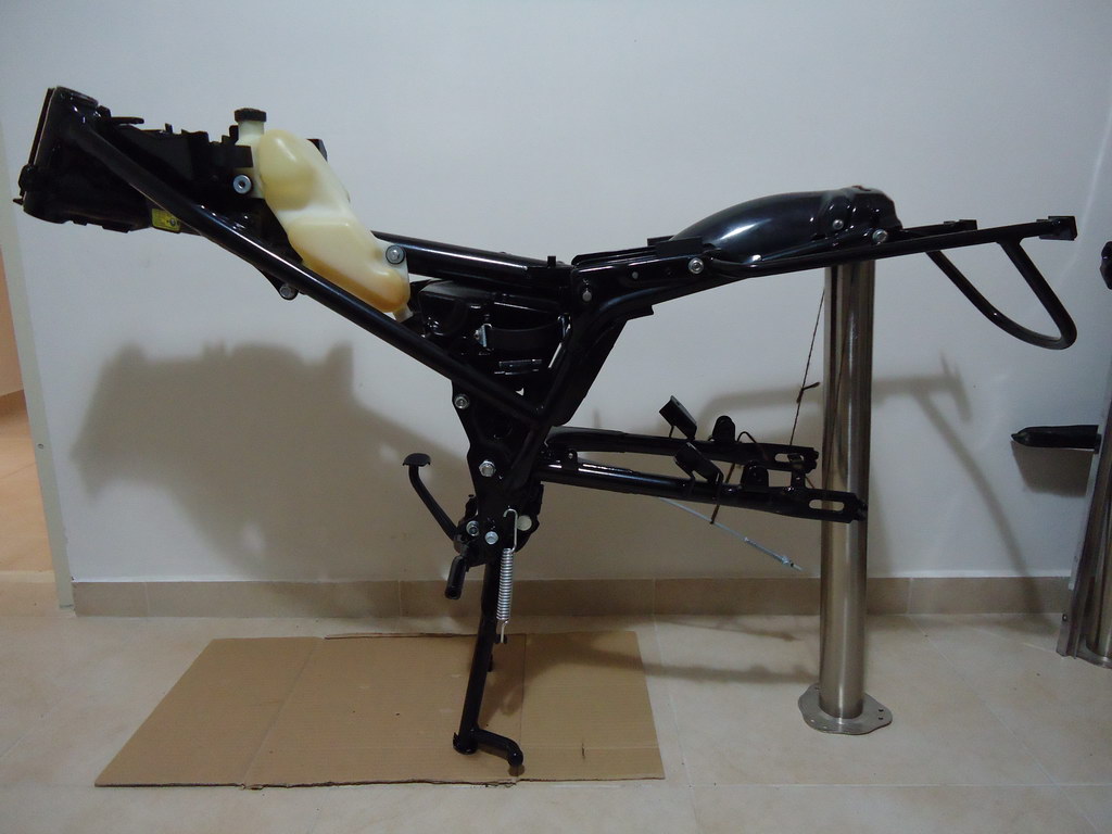

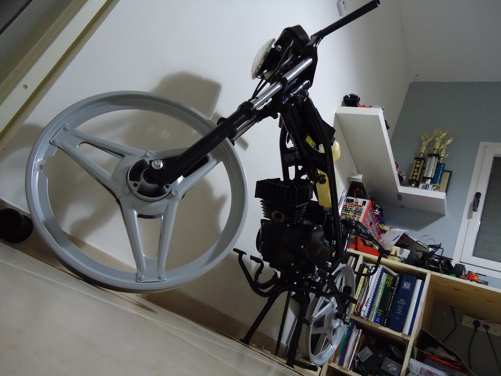

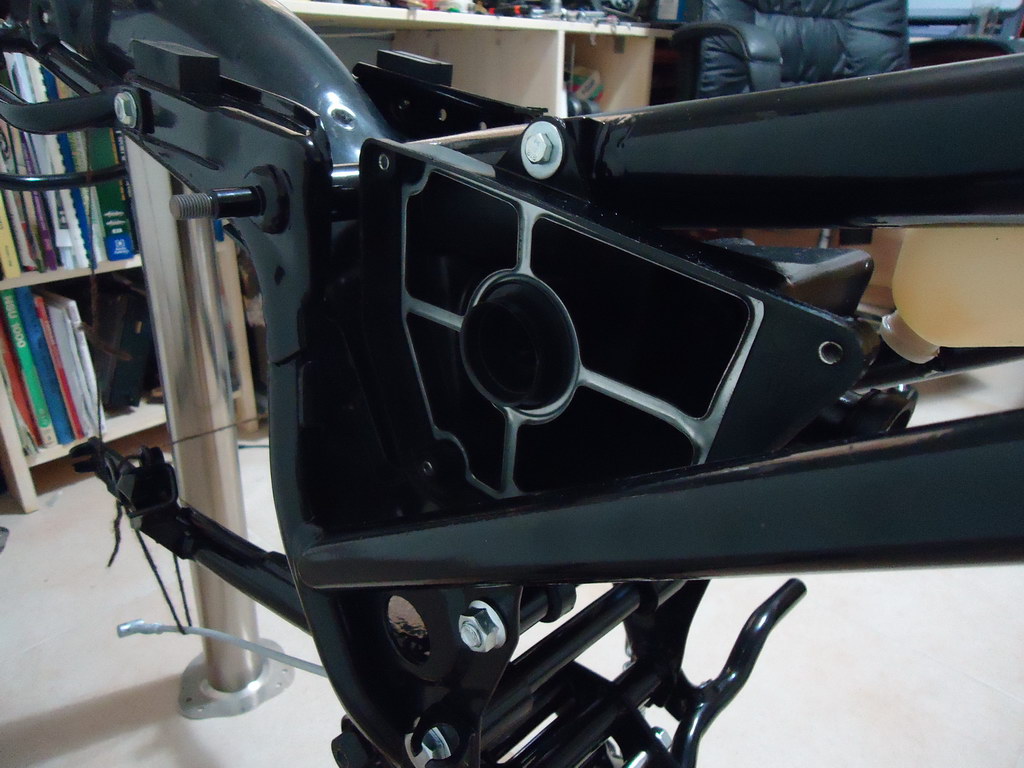

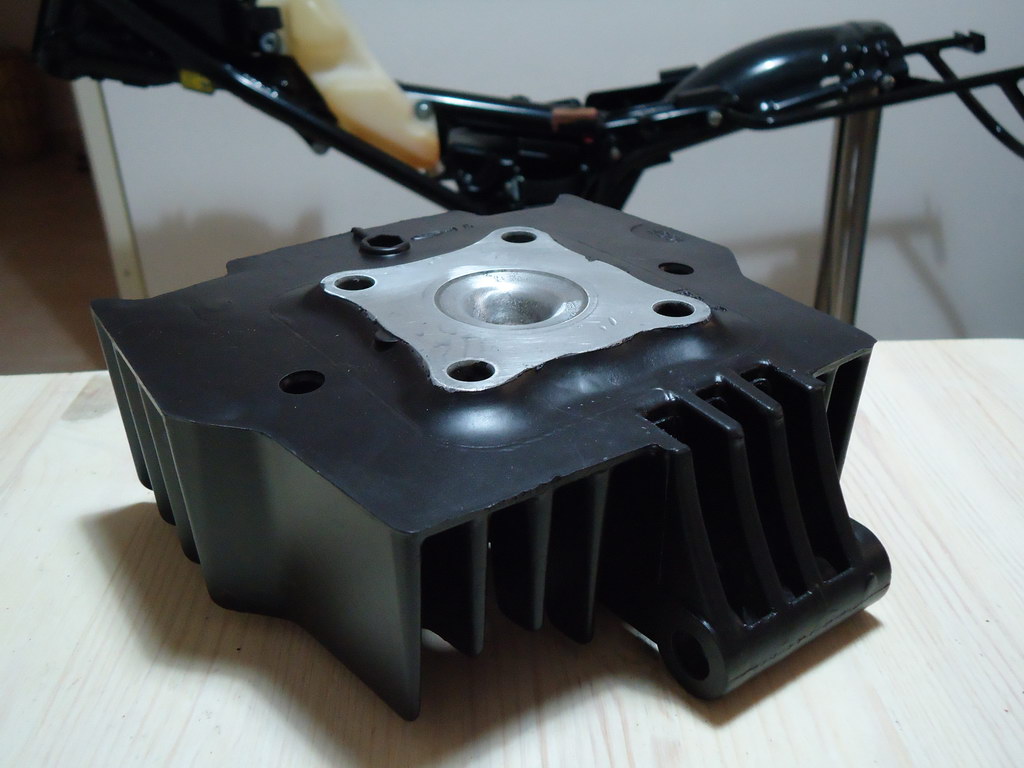

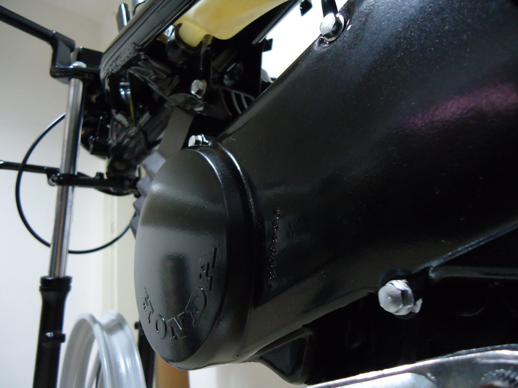

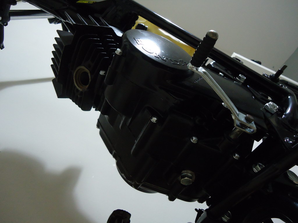

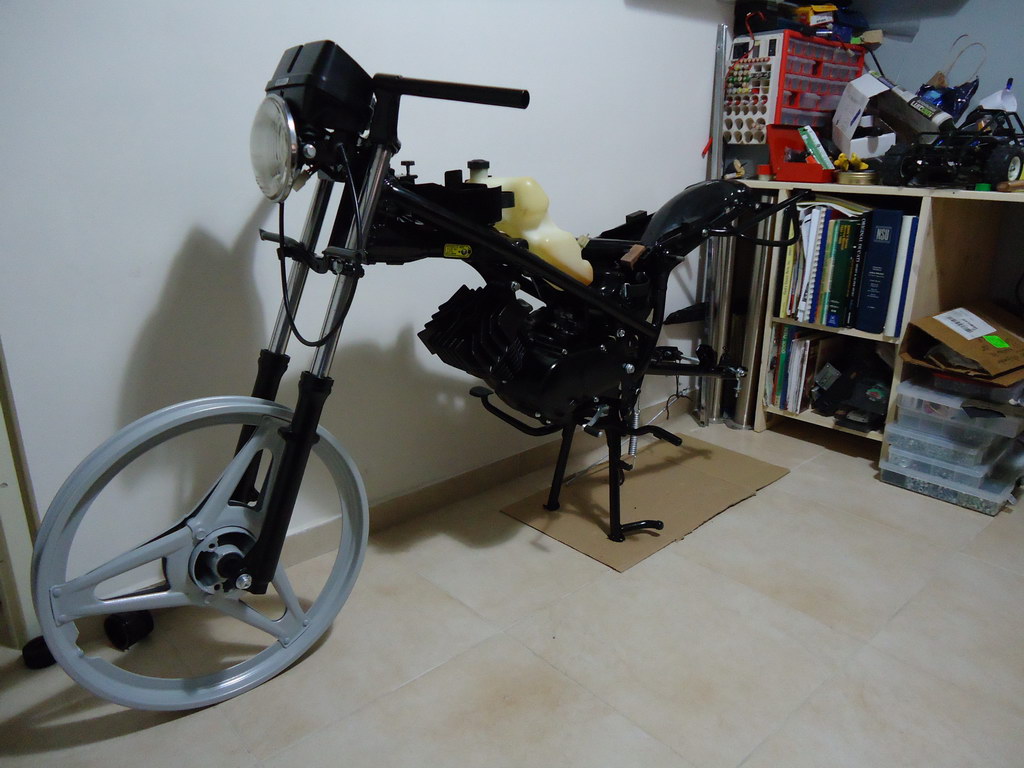

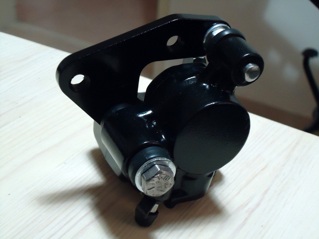

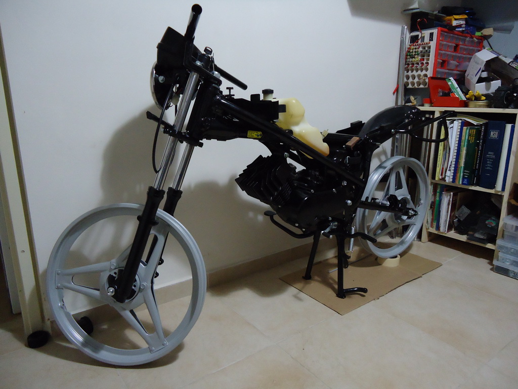

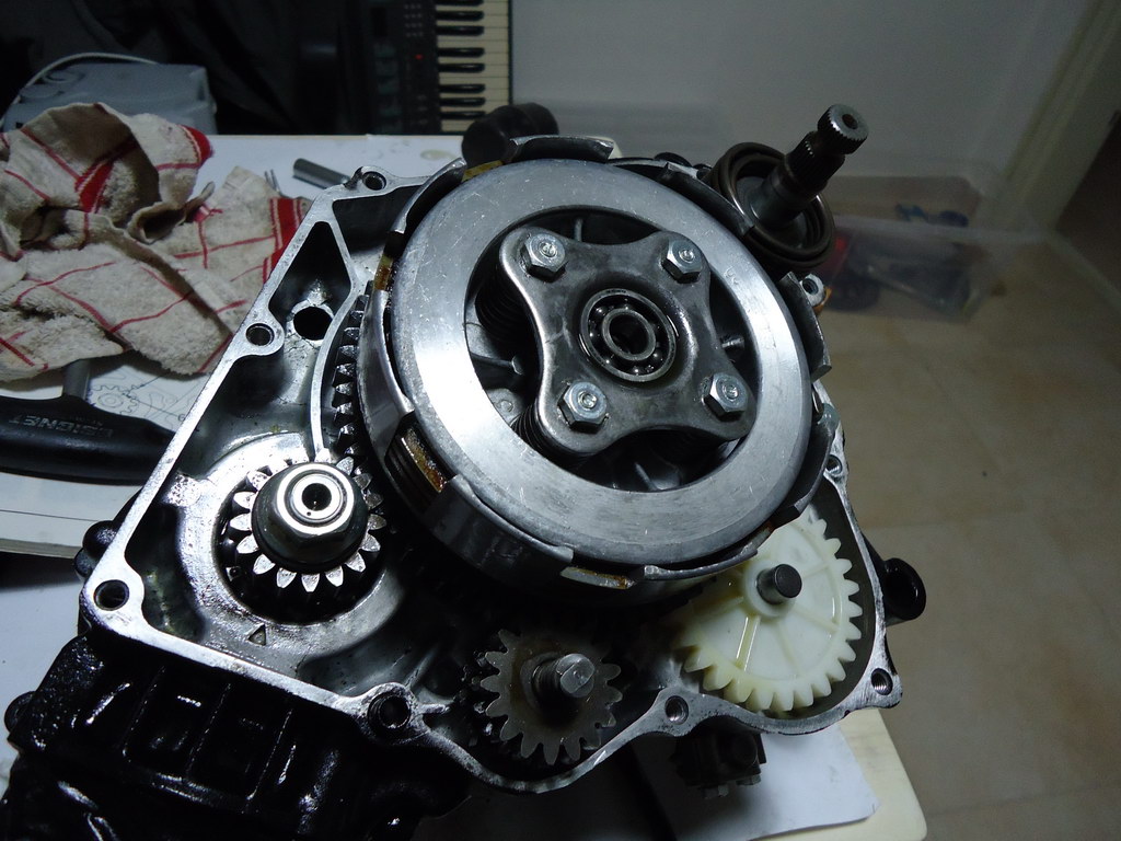

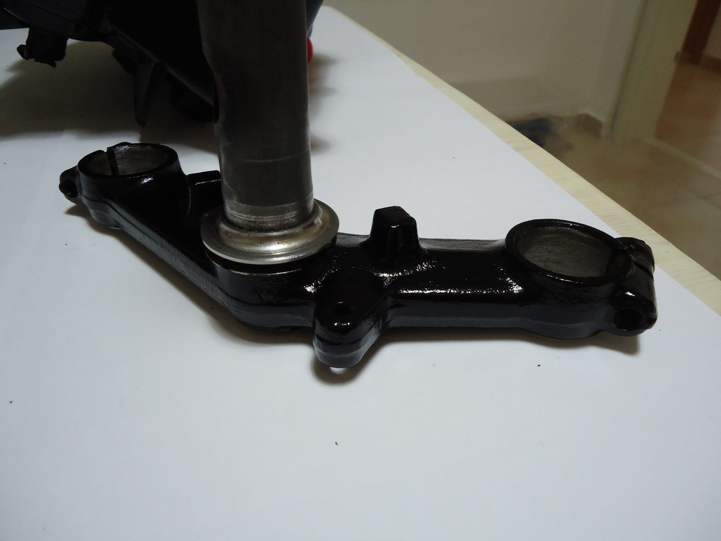

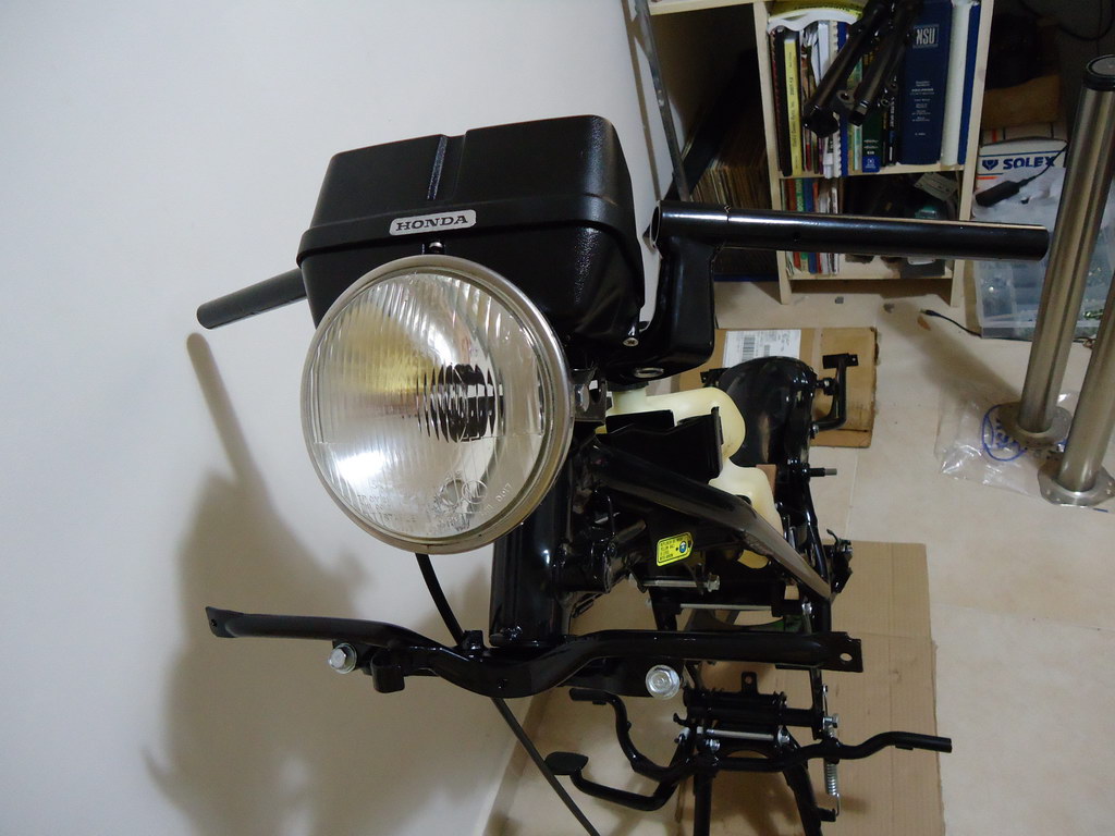

זמן לעדכון....

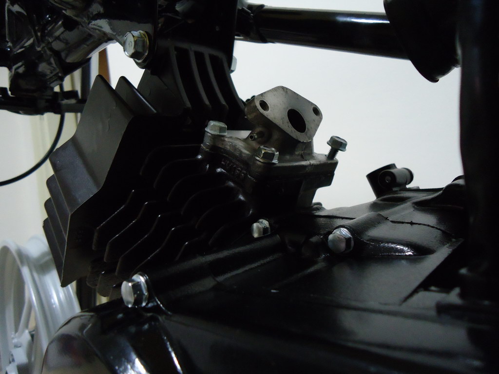

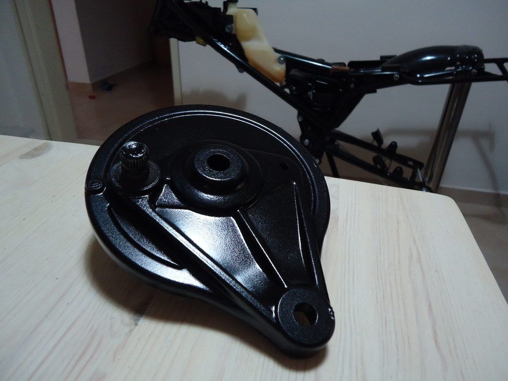

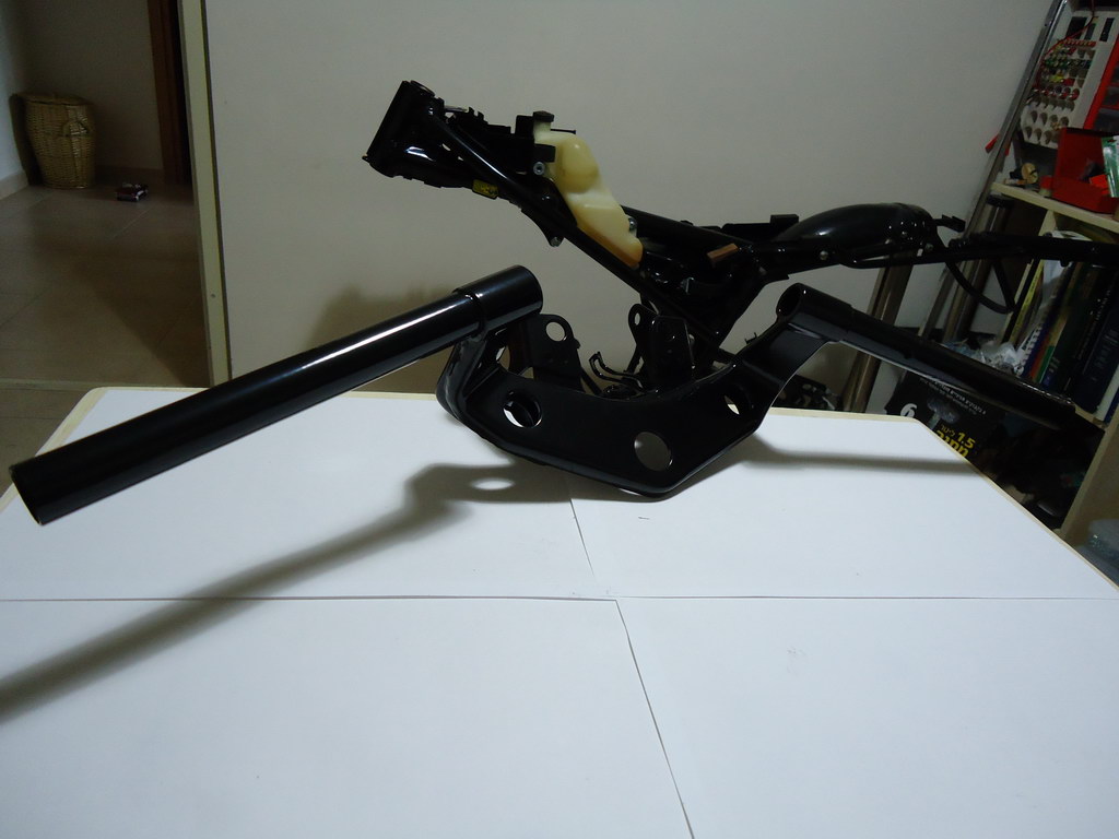

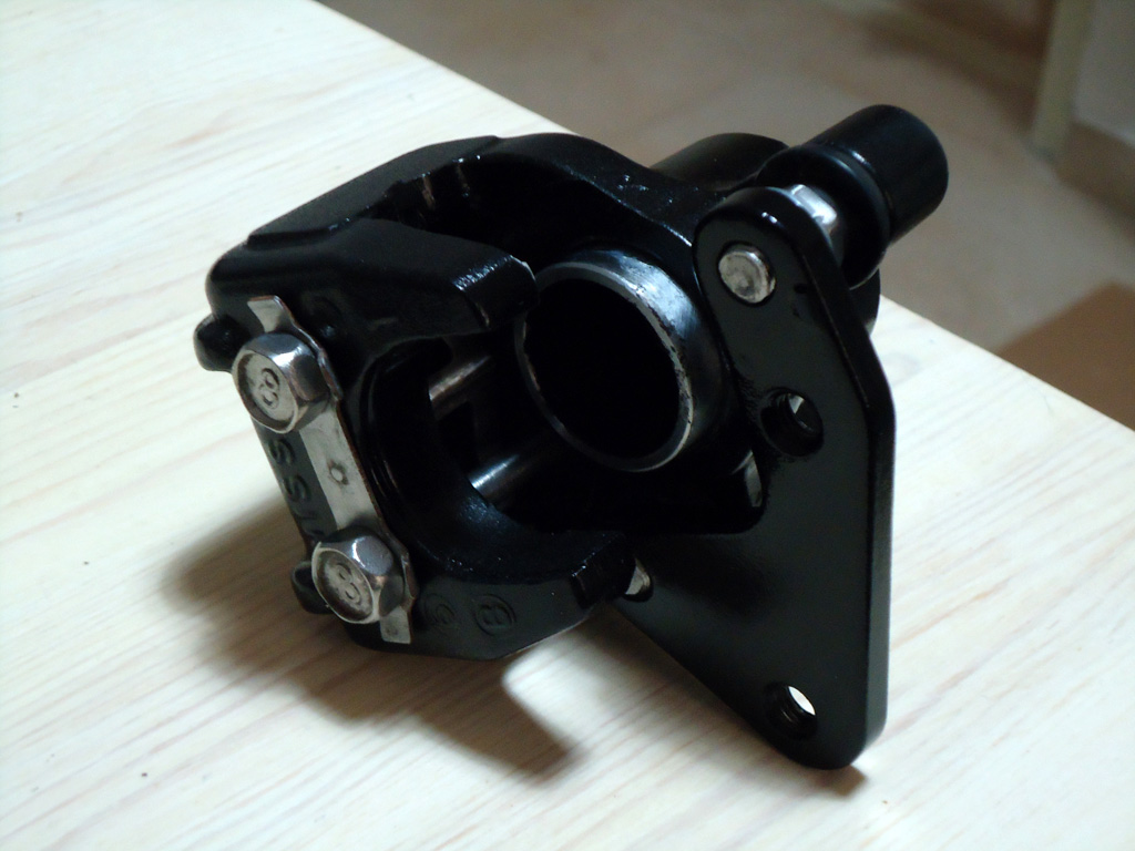

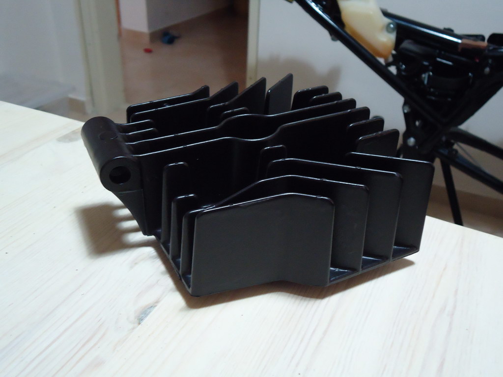

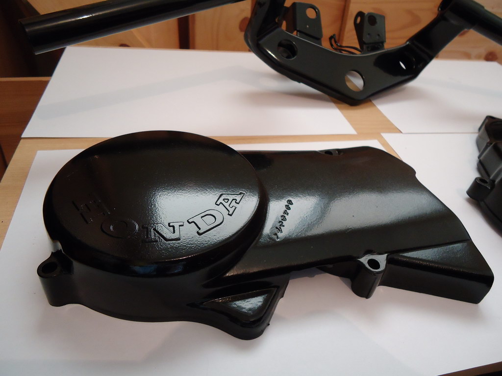

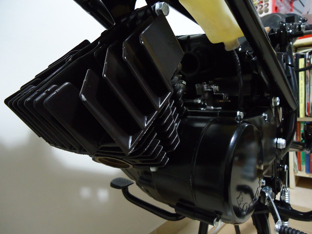

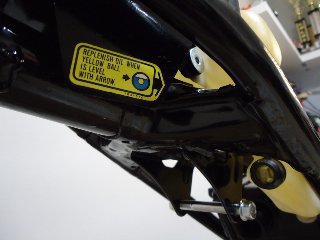

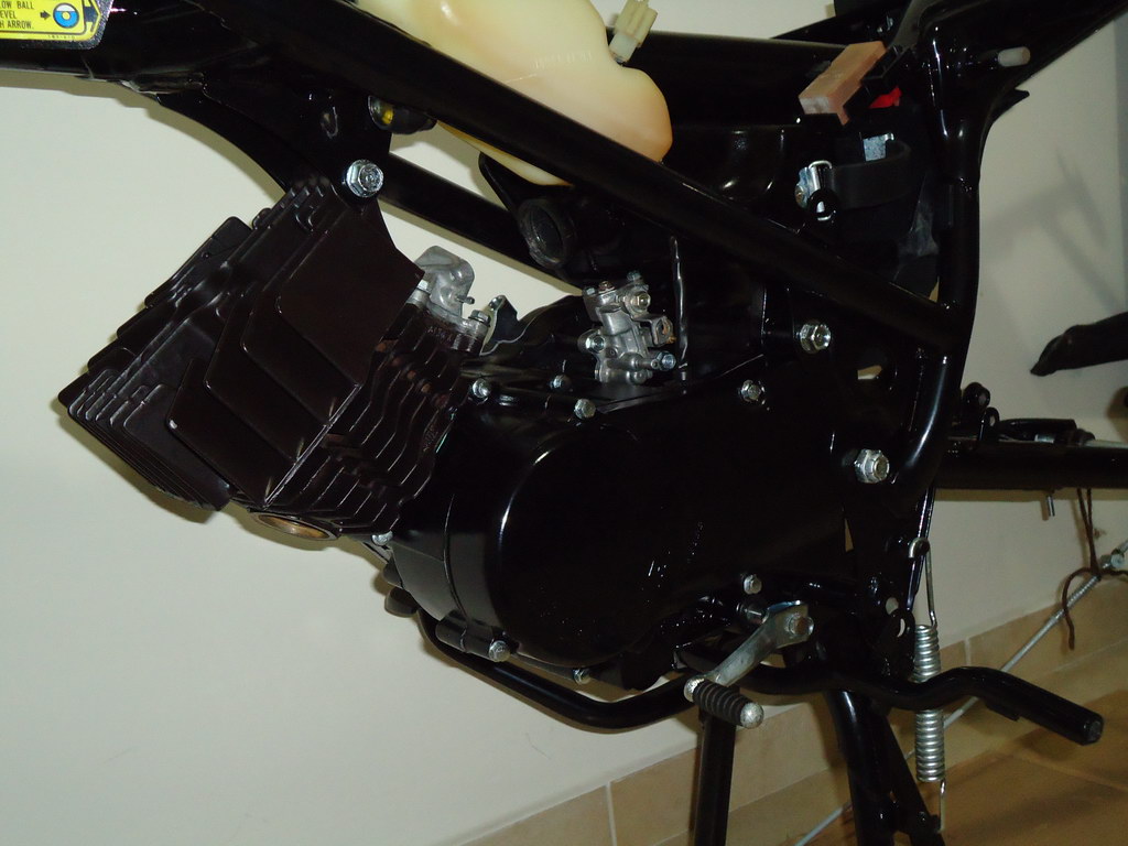

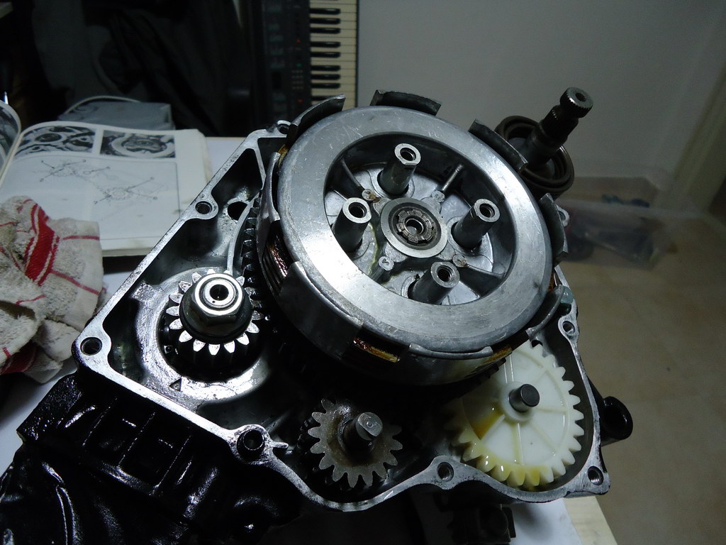

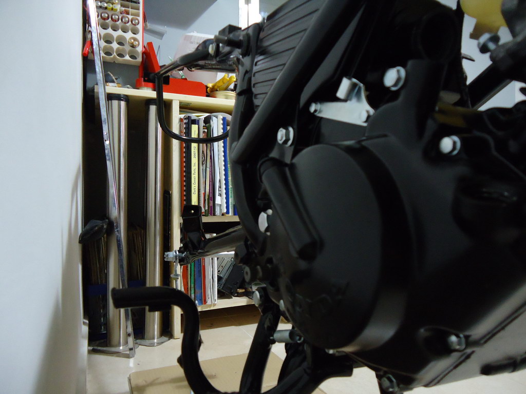

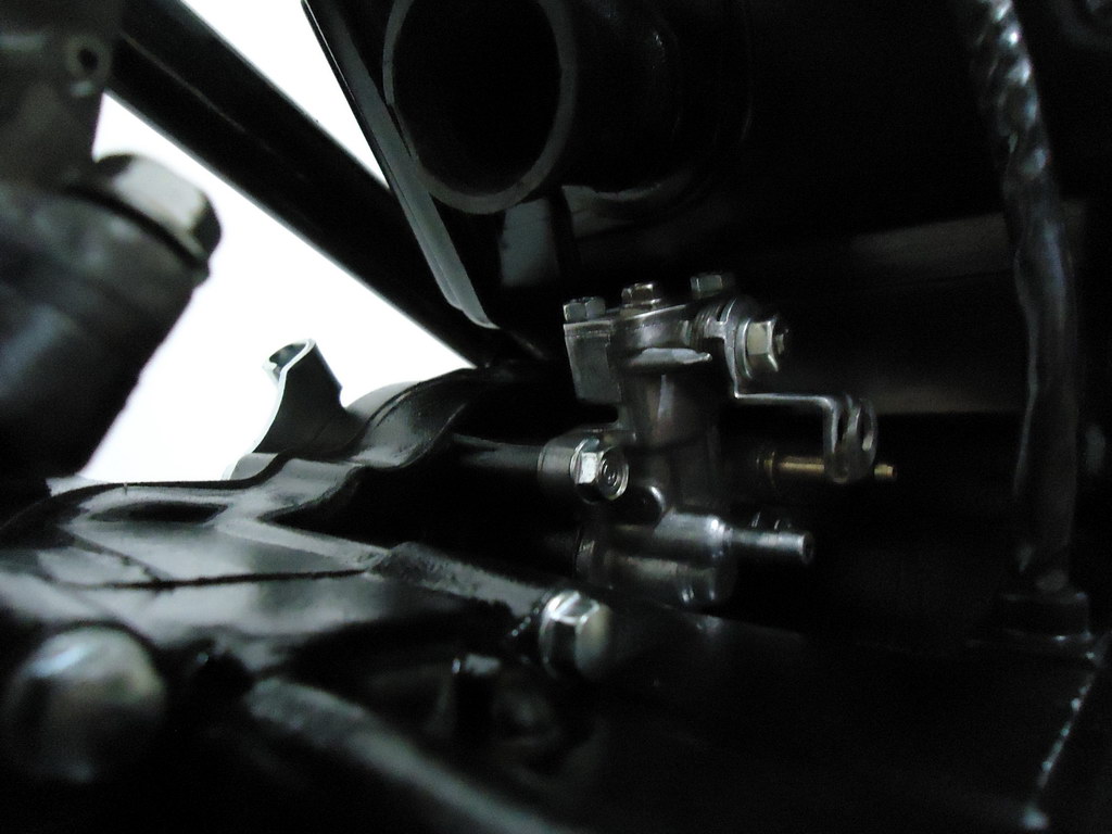

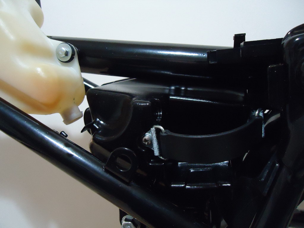

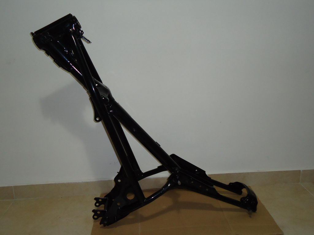

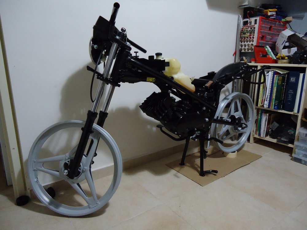

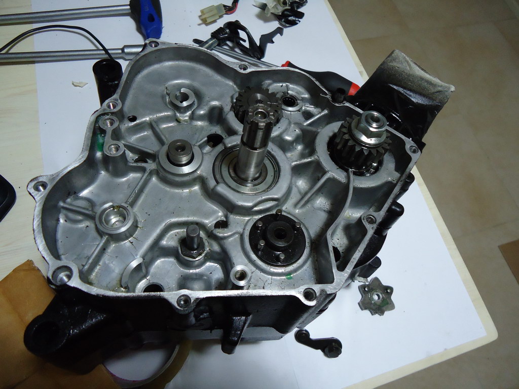

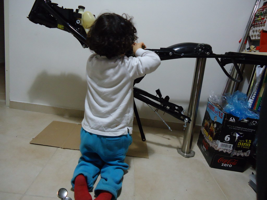

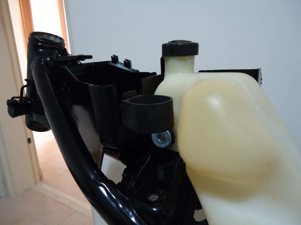

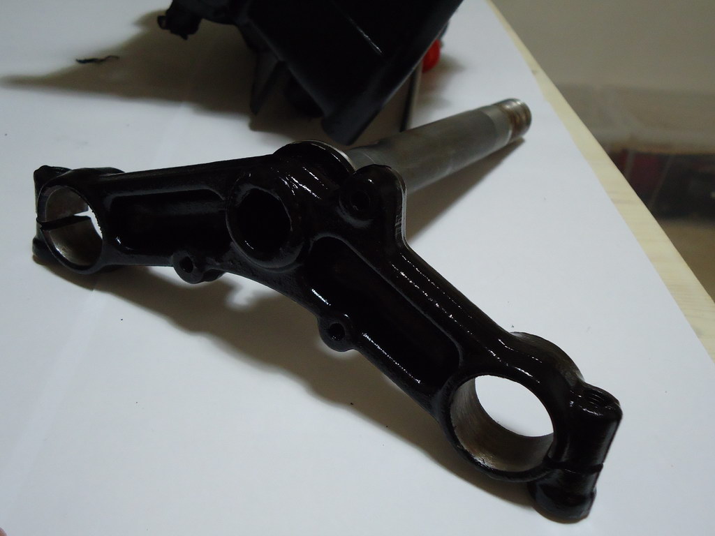

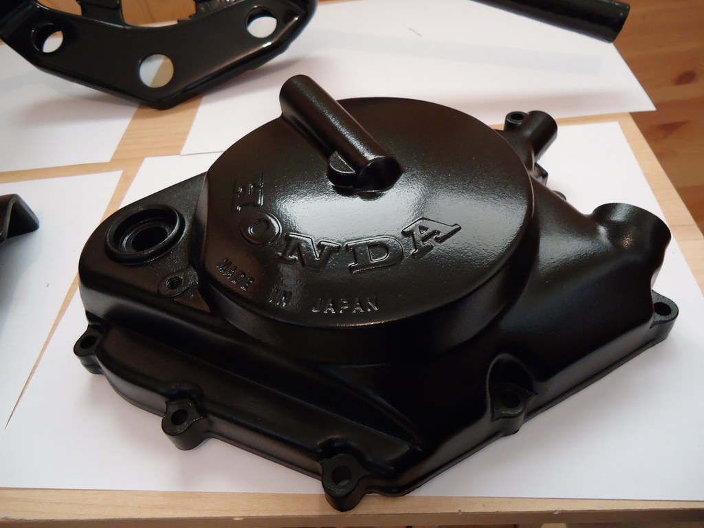

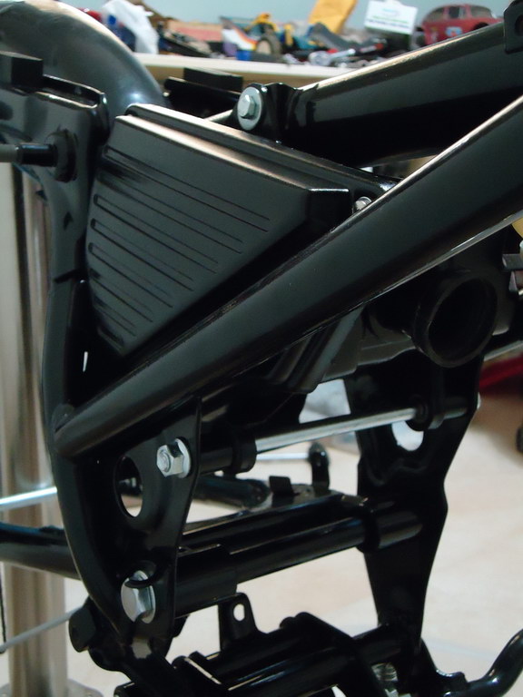

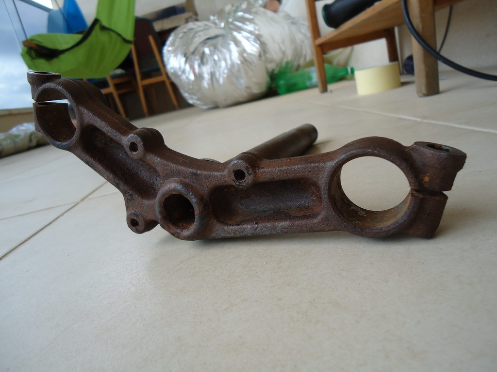

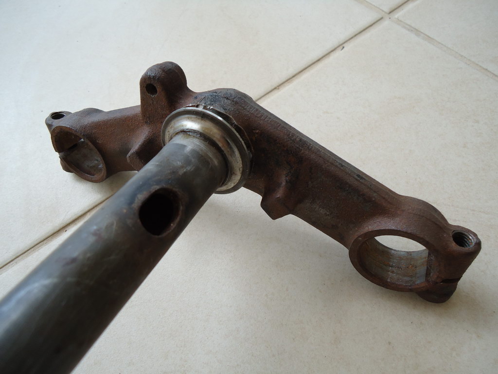

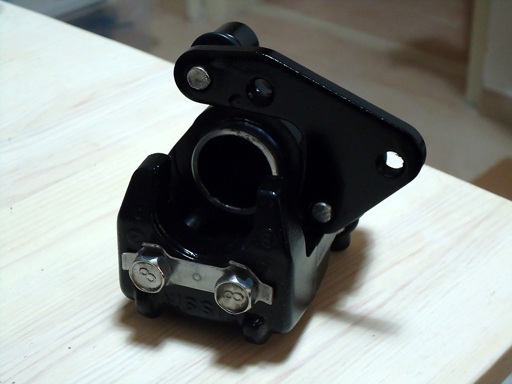

היה יום מעניין, מזל שיונתן פינה קצת פנוי!
חלקי מתכת נוקו במסיר צבע, מסיר חלודה, ליטוש עם מברשת עגולה (מחוברת למקדחה), ניקוי במים וסבון, ייבוש במייבש חום, ניקוי סופי באלכוהול וצביעה.
