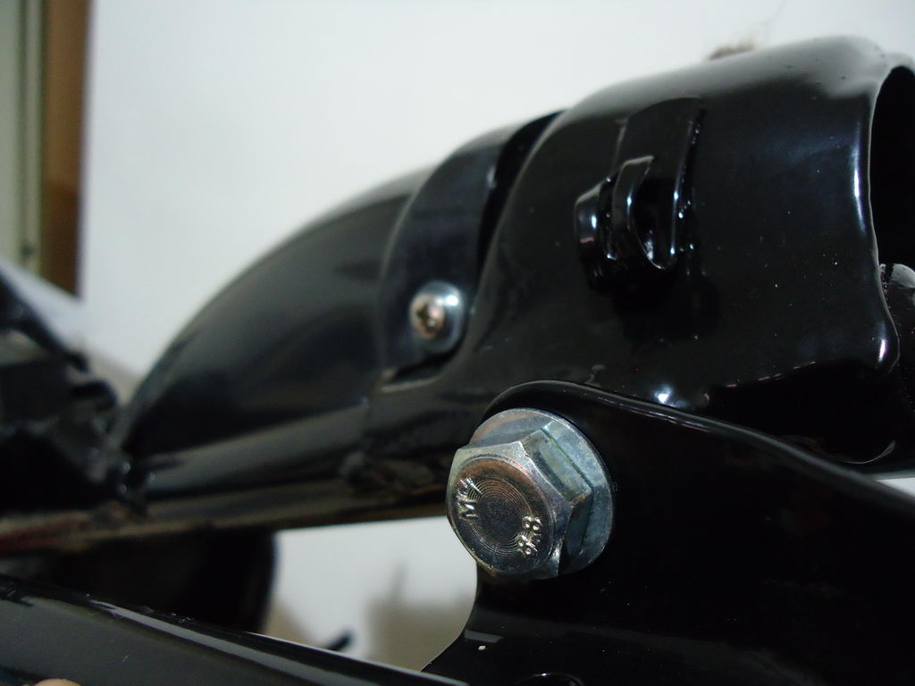

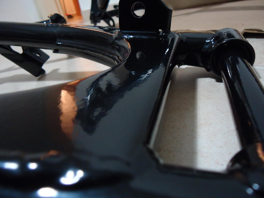

לוח מחוונים לפני ואחרי (תמונות תהליך למעלה):

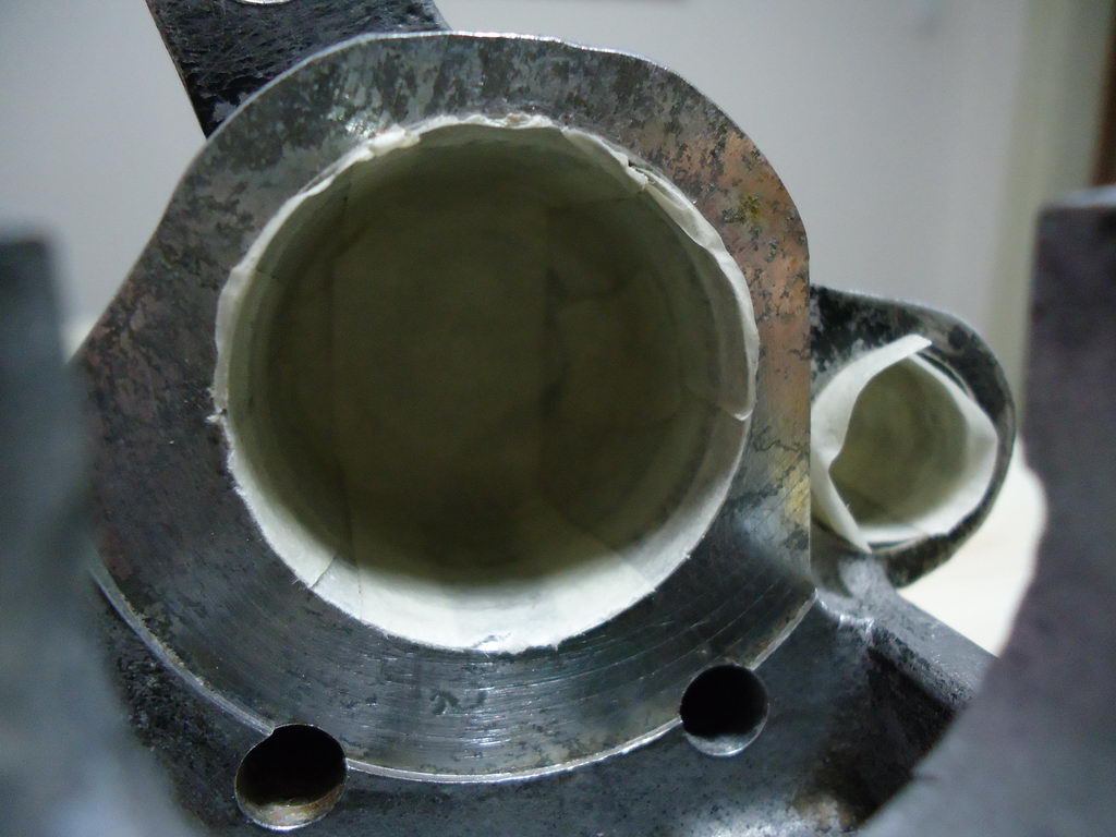

ושאלה; מה עשית לצילנדר לפני הצבע,איך הורדת את החלודה,ואיך נכנסים בין הצלעות בהנחה שזה לא נעשה בניקוי חול?

אכן לא ניקוי חול שכן מדובר בצילינדר ויש בו משטחים חלקים שלא כדאי לפגוע בהם ולא תמיד ניתן להגיע לכיסוי הגנה מלא בהתזת חול...
יש ספריי שניתן לרכישה בחנויות חלפים לרכב - שטיפת מנועים.
אני מתחיל בהברשה מסיבית לפני הכל עם מברשת ברזל, לאחר מכן מתיז את הספריי ונותן לזה "לנוח" כ-5 דקות וחוזר על פעולת ההברשה. כך פעמיים-שלוש.
השלב הבא הוא התזה נוספת ואז שימוש במברשות ברזל קטנות, מברגים, מסרגה וכל מה שבא ליד, העיקר שיגיע לכל חור וחריץ בצילינדר :-D
שטיפה בזרם מים חזק וכמעט מוכן...
בחלק מהמקרים יש צבע שנותר על הצילינדר ואז אני משתמש במסיר צבע ושטיפה חוזרת.
ליטוש פני השטח הנגישים באמצעות נייר ליטוש עמיד מים (כדאי שיהיה רטוב) 150-250.
לאחר כל השטיפות והבלאגן אני מיד ממקם את הצילינדר מול מפזר חום על חום גבוה לאיזה 15 דקות. נותן לזה להתקרר ואז צובע בצבע עמיד חום כפי שפרטתי כמה הודעות למעלה.
לאחר הצביעה אני שוב ממקם את הצילינדר מול מפזר החום, הפעם על חום נמוך וממרחק מה ולאחר מספר דקות נותן "יד שנייה" של צבע ושוב חימום עדין לזירוז הייבוש (בימים חמים/קיץ אין בזה צורך).
אם צריך גימור, נותן לזה טאץ' של נייר ליטוש 800 או 1200 רטוב ו.. זהו.

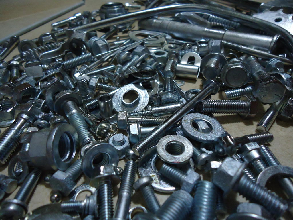

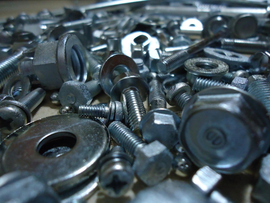

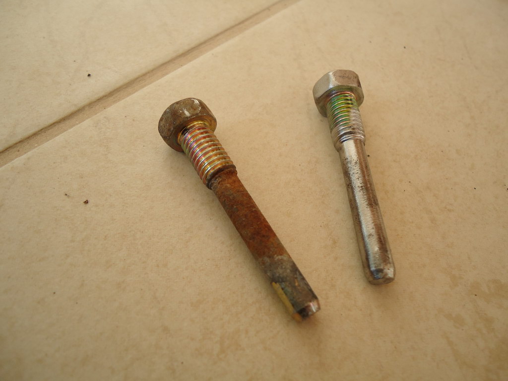

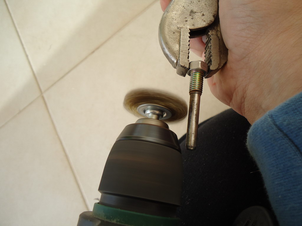

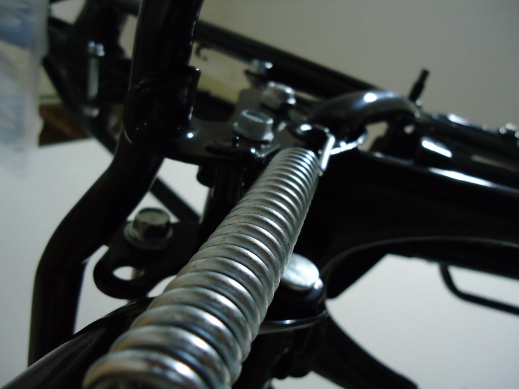

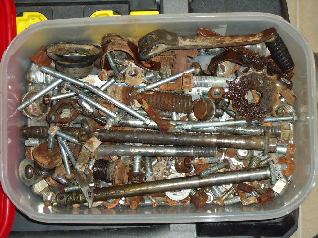

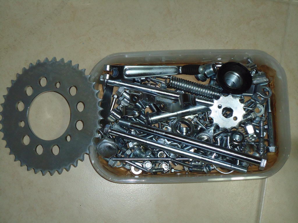

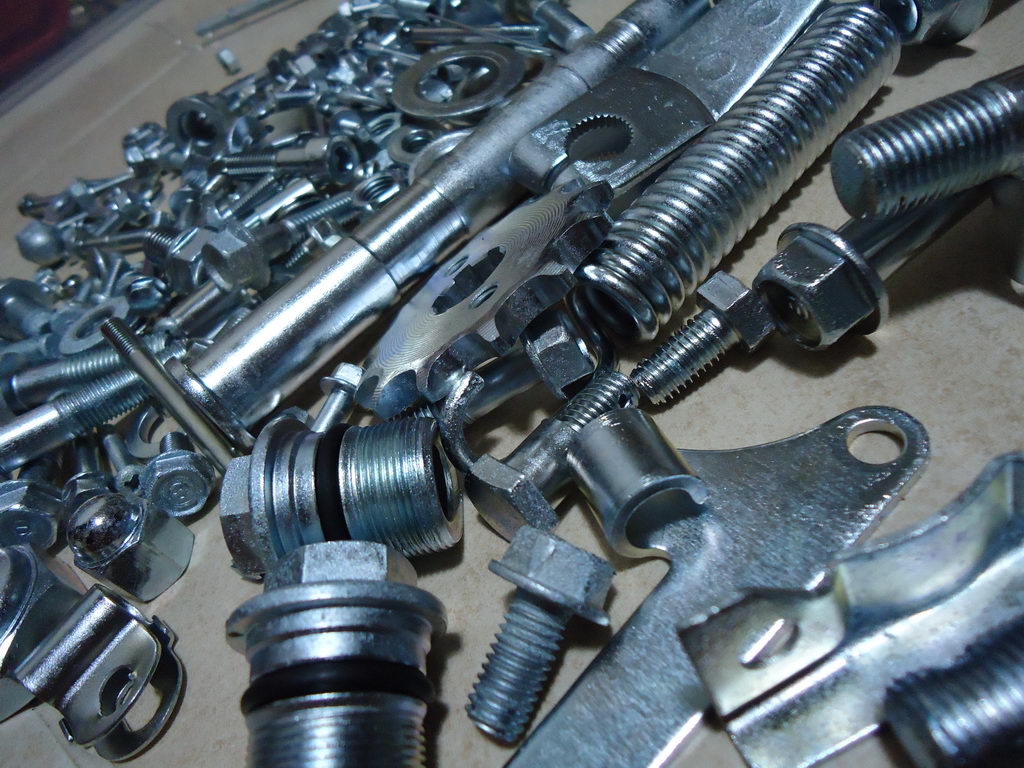

אחת הסטיות שלי....ברגים נקיים ומגלוונים :oops:
בעזרת "תרשיש" בחולון - ניקוי במסיר שומנים, חומצה, תהליך חשמלי כהכנה לציפוי ותהליך ציפוי אבץ:
חשוב לציין כי קפיצים שעוברים את התהליך הנ"ל זקוקים להליך שנקרא הרפיה - חימום בתנור לחום של כ-250 מעלות למשך כ-10 דקות, בכדי להחזיר להם חלק מהתכונות המקוריות ולמנוע פריכיות המובילה לשבירה...
חלומות נועדו להתגשם
http://www.BackOnTwo.com
ליאור קודם כל שאפו על הפרוייקט על השיפוץ המדוקדק ועל ההתקדמות המהירה.
אני מניח שלא סימנת את כל הברגים כיצד תדע לשייך אותם למקומם המקורי?
1965 MGB
שילוב בין זיכרון להיגיון :-D

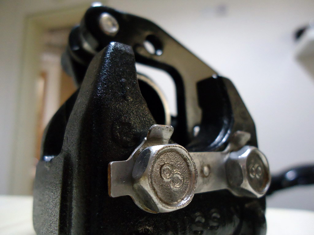

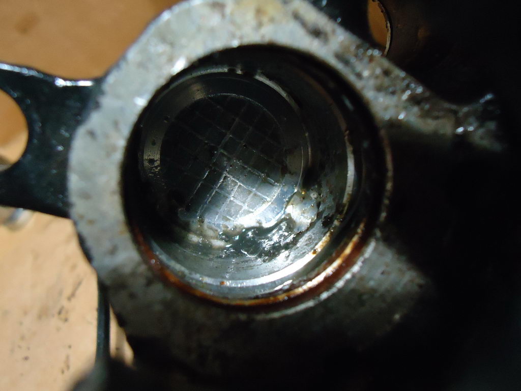

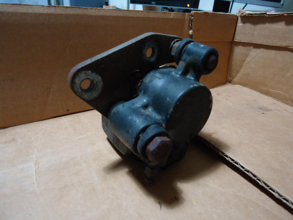

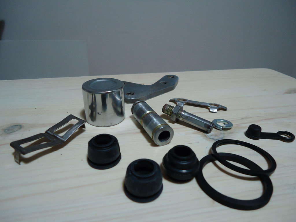

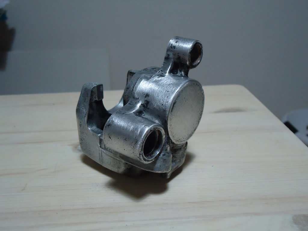

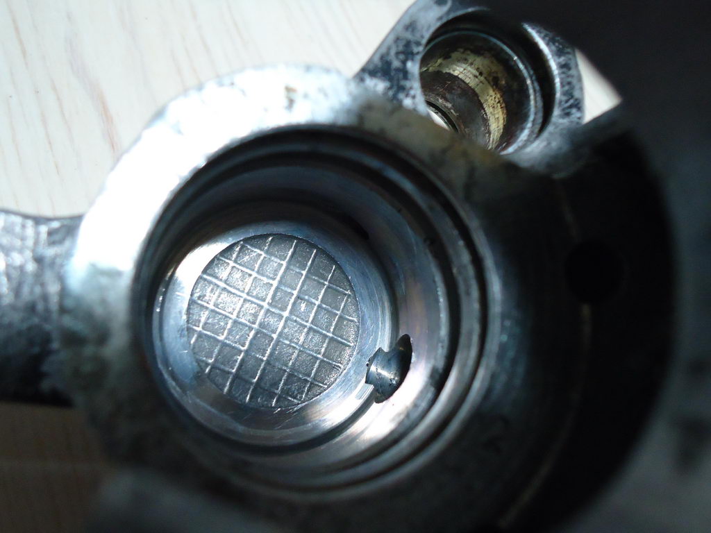

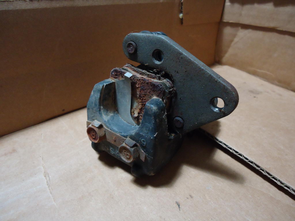

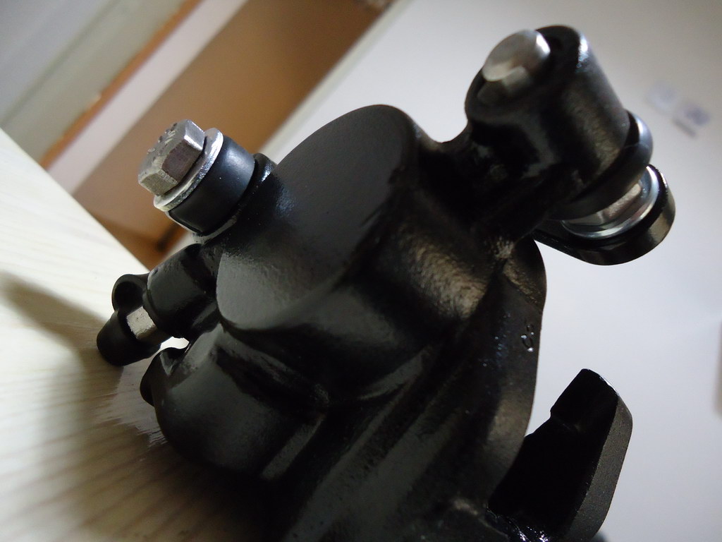

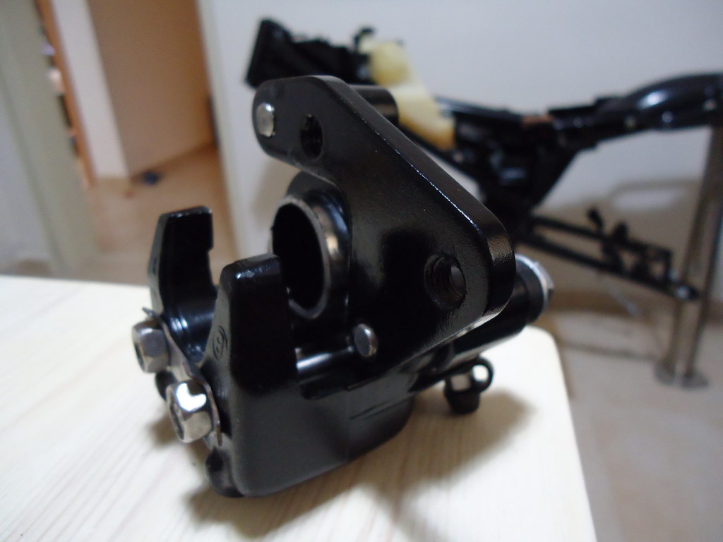

שיפוץ קליפר קדמי.
ראשית, אבחון מצב הקליפר והאם הוא ניתן לשיפוץ (שלמות צילינדר פנימי, בוכנה, מעברים וכו')
עם כל הגועל הזה בפנים, איכשהו ואולי... עבד הקליפר הזה פעם
שנית, רכישה של קיט שיפוץ - איביי כמובן

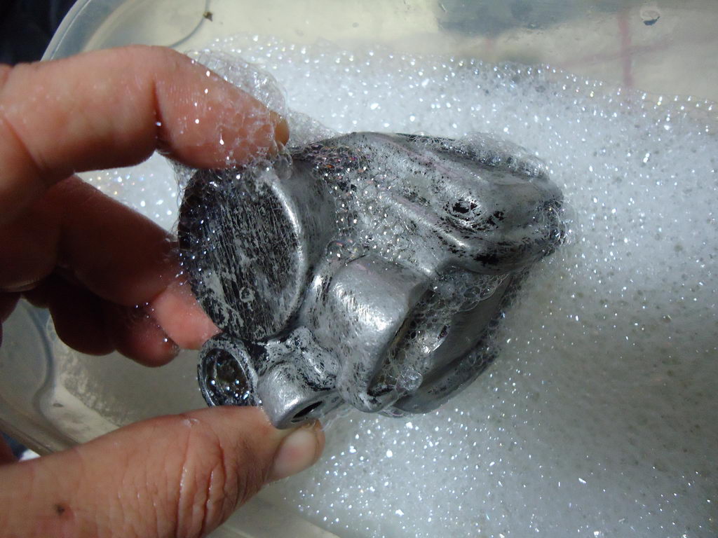

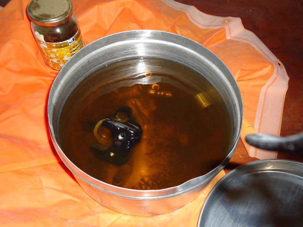

המשך שיפוץ.

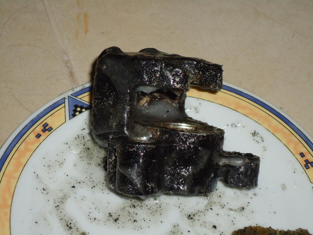

ניקוי כל החלקים במסיר שומנים עדין, מסיר צבע ולאחר מכן בתמהיל חומרי ניקוי.
רחיצה במים ושיוף עם נייר שיוף עמיד במים - 150-250
