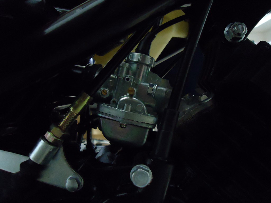

פשוט מעורר פליאה, איך נקית את הקרבורטור לרמה כזאת? אני באופנוע שלי שבהרבה יותר חדיש לא הצלחתי לנקות אותו בכלל סגסוגת האבץ(?) מתקשה להתנקות, ומה לא נסיתי..
מדהים! כל הכבוד.

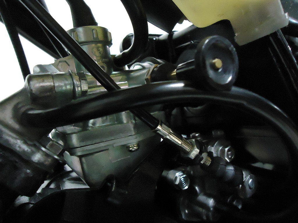

אגב ליאור נראה לי שיש לך פספוס קטן בכבל שאני לא מזהה מהו(זה לא של משאבת השמן והקלאץ)
לפי ההכרות עם היפנים אום אחד צריך להיות בצידו השני של התושבת כנעילה, אבל אולי ואני טועה כי גם ראיתי יפניים עם 2 אומים באותו הצד.
[CENTER][B]The only difference between a man and a boy [/B] [B]Is the size of the Ego and the price of The Toy[/B][/CENTER]
מדהים! כל הכבוד.
ישנם מספר דברים שקניתי חדשים לאופנוע, הקרבורטור היה אחד מהם בשל המצב הגרוע של זה המקורי.... עכשיו אתגרת אותי, אנסה לשפץ אותו ולראות לאיזה מצב אוכל להביא אותו לעומת זה החדש :lol:
באופנוע הזה, כך מתחבר הכבל, כשמצד אחד המצמד ומצד שני הברגים כקונטרה (כשחיזוקם מהווה קיבוע).

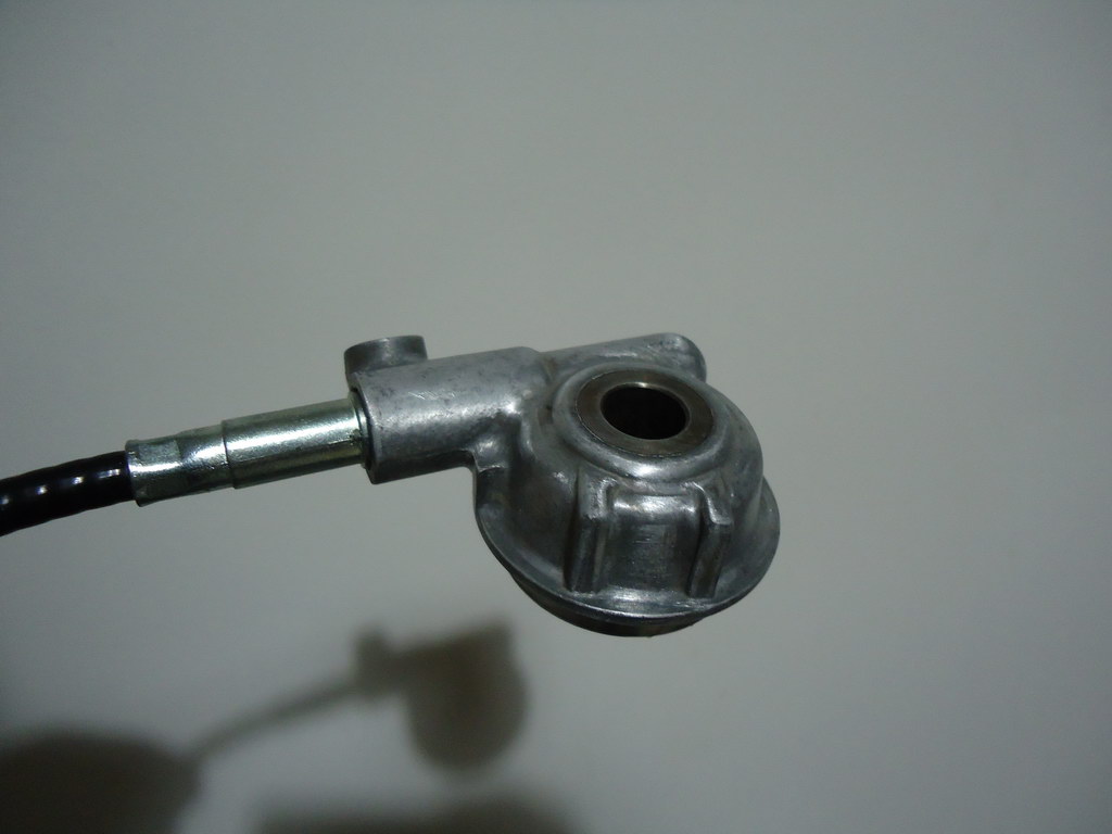

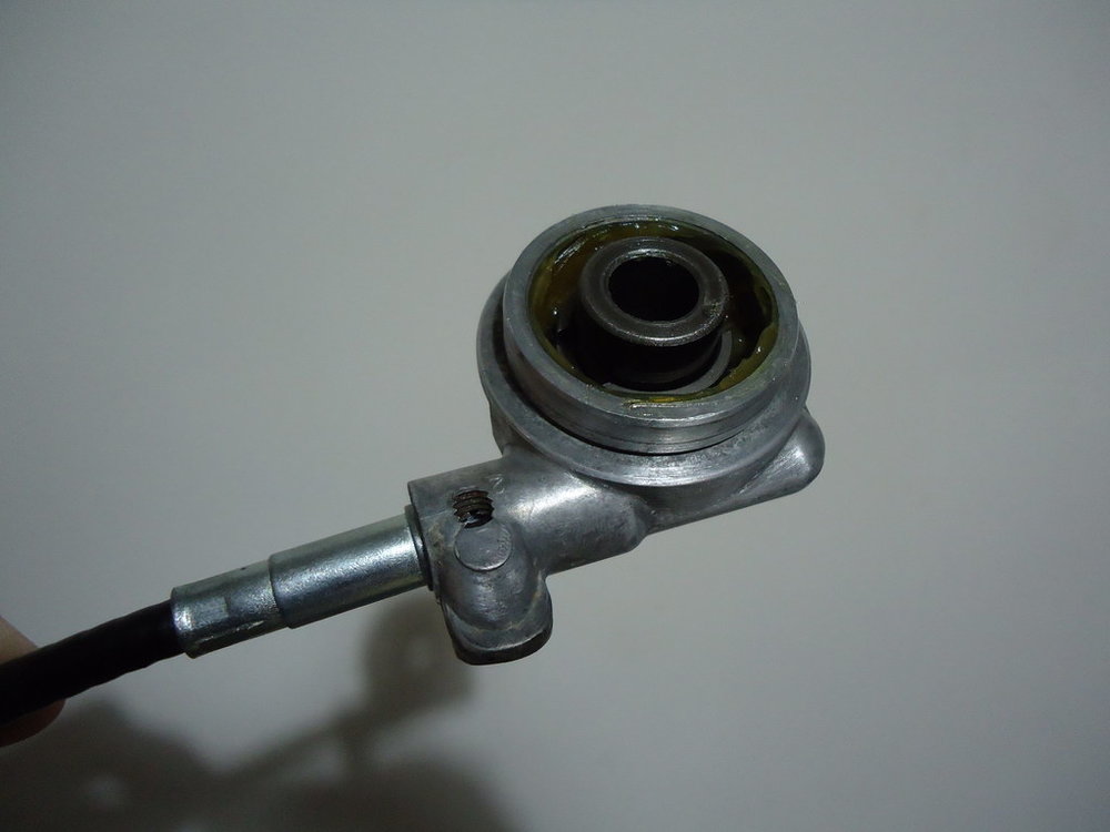

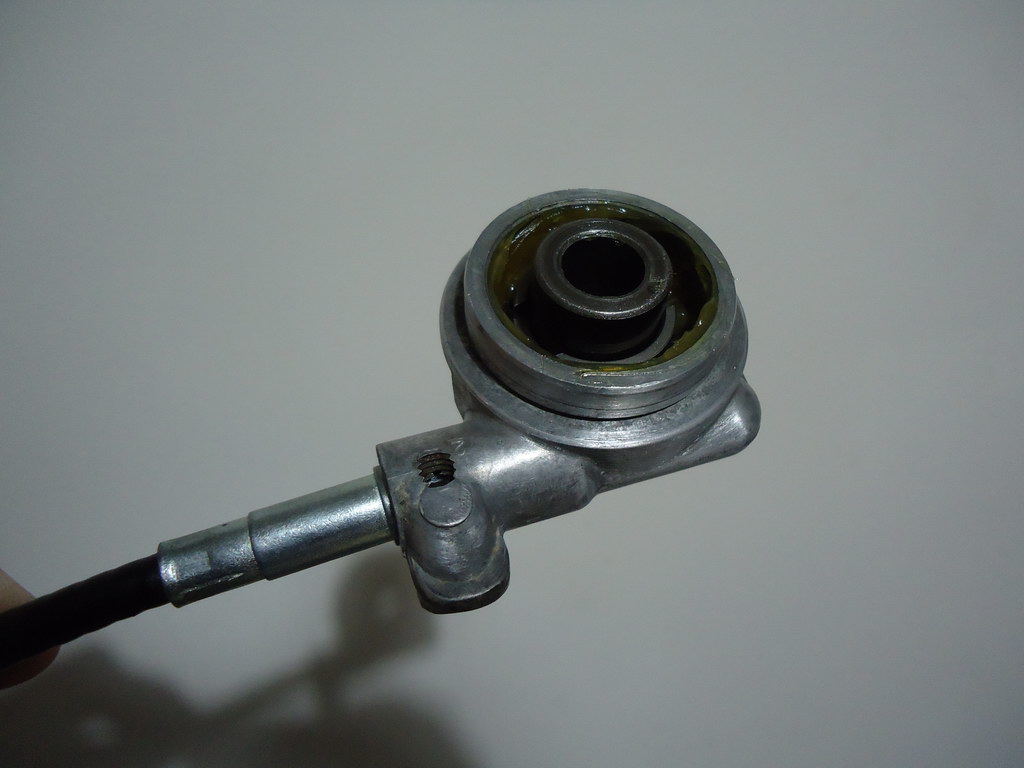

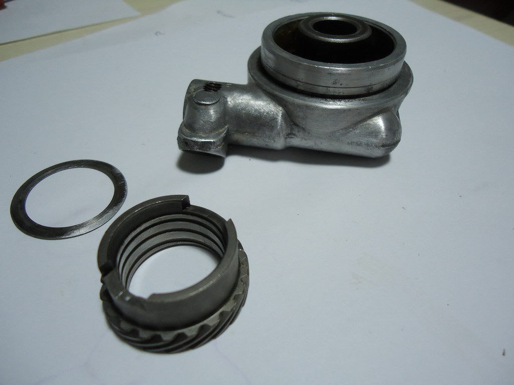

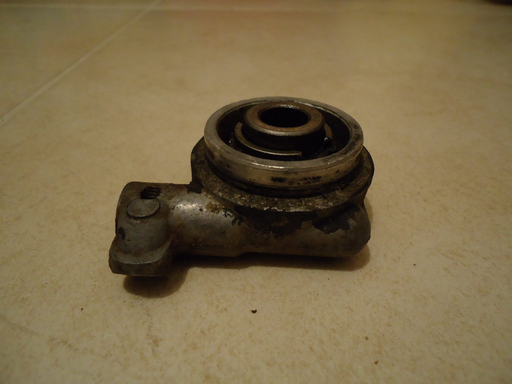

המשך עבודה על החלקים (והפרטים) הקטנים
לפני

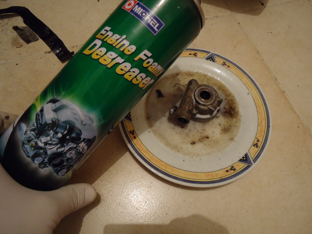

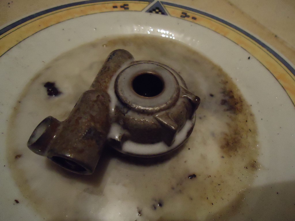

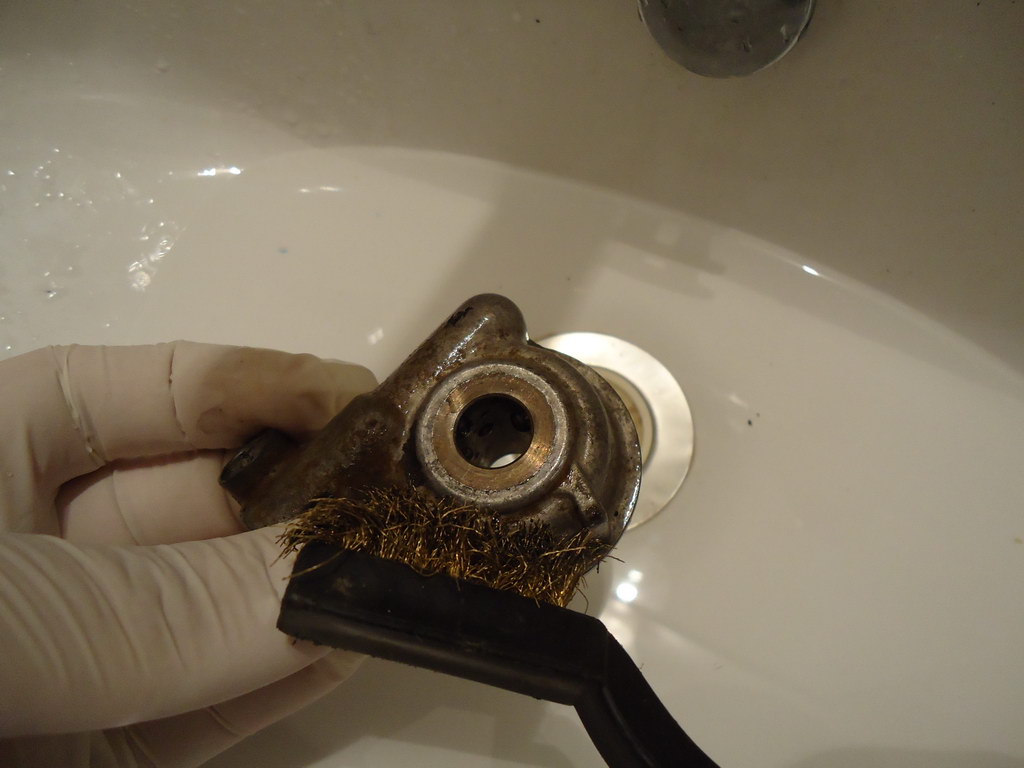

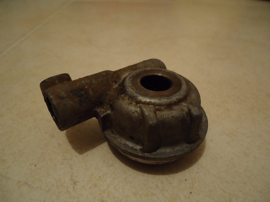

התזת חומר לניקוי מנועים, שימו לב בתמונה למטה איך החומר "אוכל" את השומן והלכלוך (משמיע תססססס ומעלה בעבוע לבן)
שטיפה במים וניקוי באמצעות מברשת ברזל עדינה

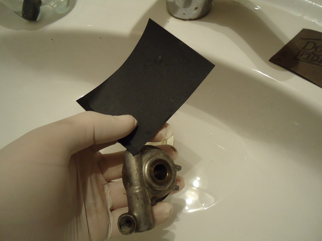

ליטוש עדין באמצעות נייר שיוף 280 עמיד במים (עם מים, כמובן)

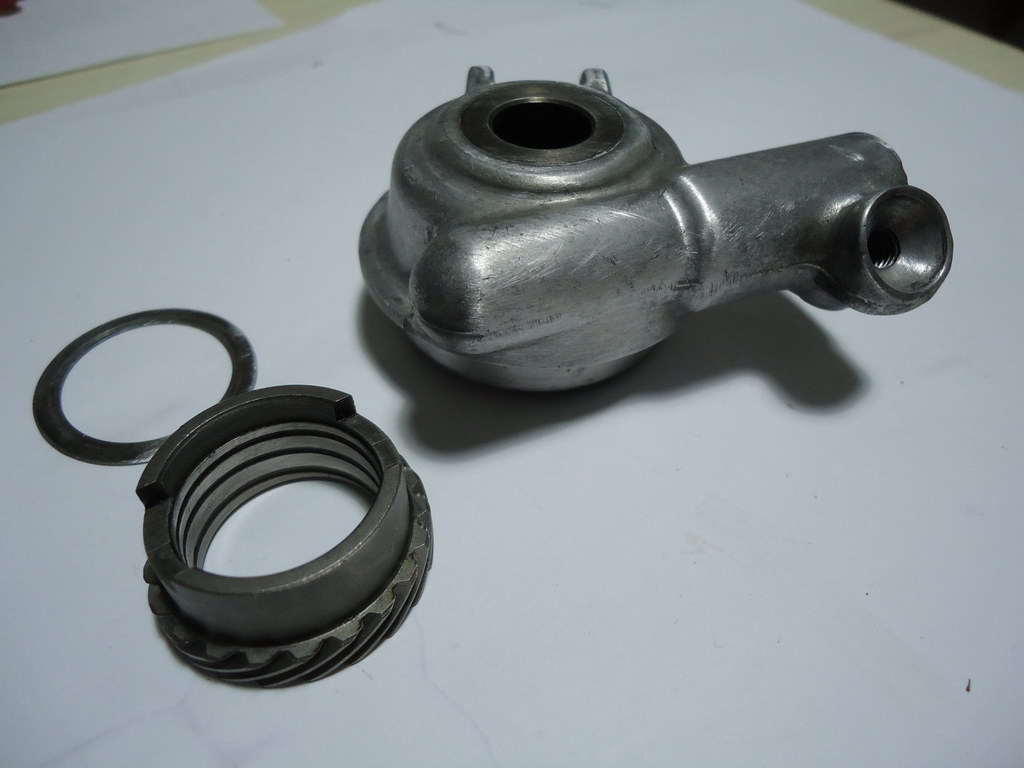

ניקוי גלגל השיניים מלכלוך וגריז (ספריי מסיר שומנים)
