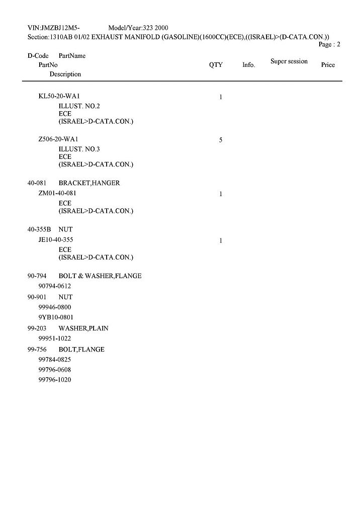

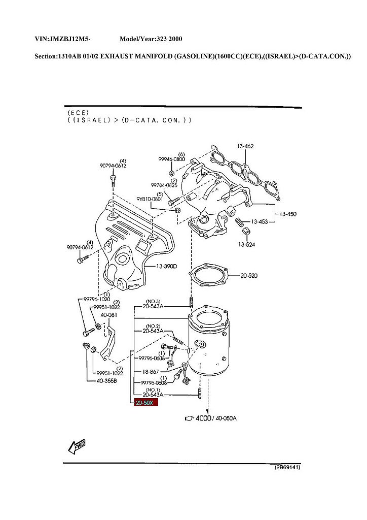

ולסיום איך אני יכול לדעת מה המקטים של חיישן החמצן האחורי ושל ממיר סעפת קטליטי מקורי למאזדה לאנטיס שנת 2003 1600.
אולי אצליך למצוא משהו ב EBAY או לחבר יביא לי מארצות הברית בחודש הבא.

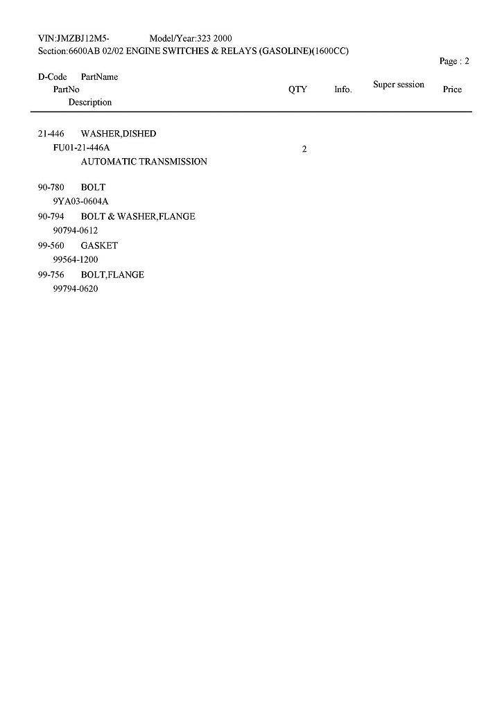

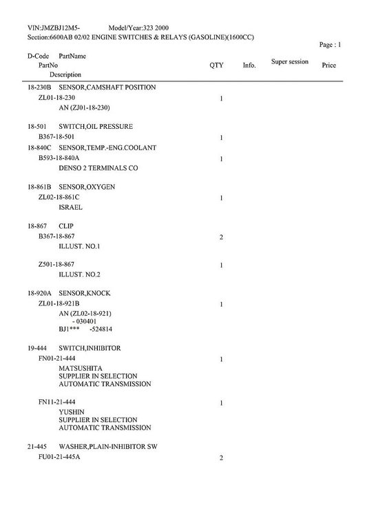

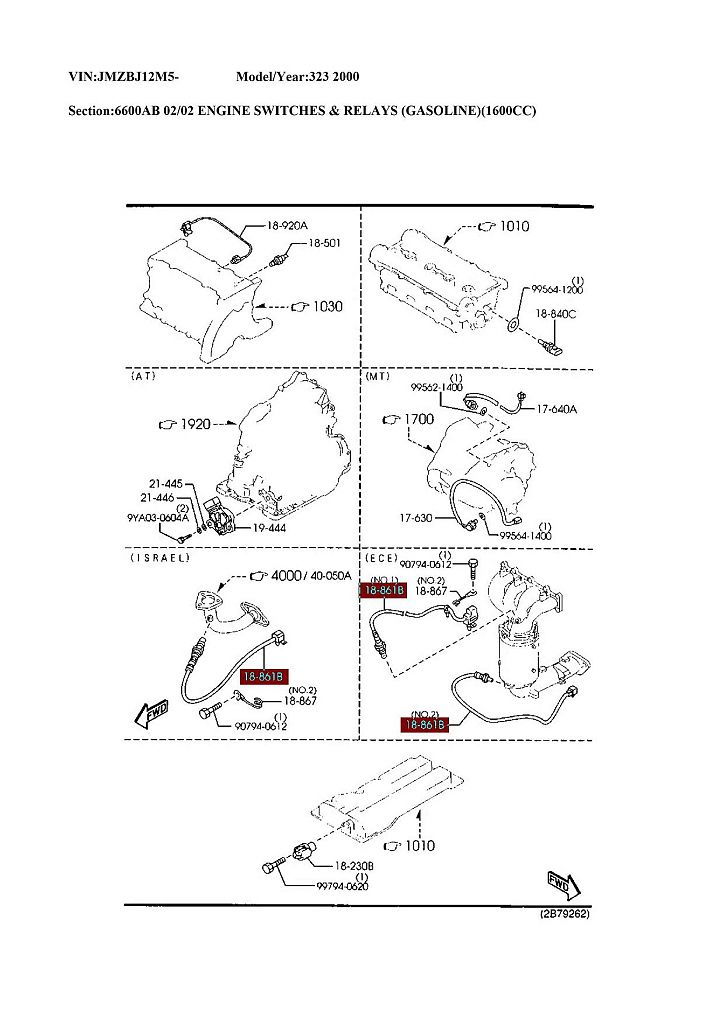

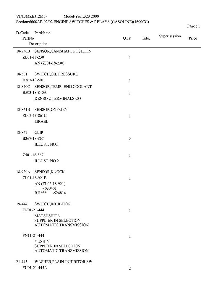

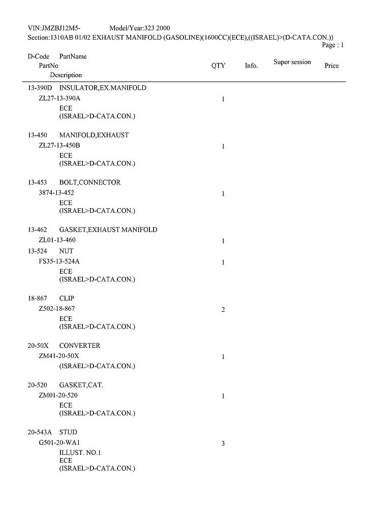

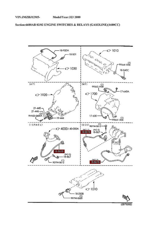

זה החיישן שקיבלתי ממוסך מורשה מאזדה , היה שם מחסנאי נחמד שהחליט לתת לי את מספר המקט וככה חיפשתי באינטרנט אני מאמין שזה לא אונברסלי וגם כתוב שם עבור מאזדה לא?
יכול להיות שחיישן קידמי ואחורי הם שונים? וגם המקט שלהם שונה?
