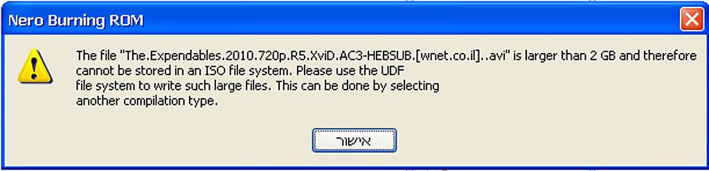

אני מנסה לצרוב סרט ב NERO אבל אני מקבל את ההודעת שגיאה הבאה:
איך אני אוכל להתגבר על הבעיה? מה זה UDF FILE SYSREM ?
תודה
הכל מוסבר לך
שיטת הצריבה שבחרת כנראה לא מתאימה לצריבת קבצים מעל 2 ג'יגה
לפני שאתה מוסיף קבצים תכנס לתפריט ה OPTIONS ותחפש שם מה שכתו COMPILATION TYPE
ותשנה אותו ל UDF.

אם יש לך קובץ image (סיומת iso) - יש תוכנה טובה מאוד ואפילו חינמית בשם imgburn . גגל את השם הזה לאתר הבית שלהם. תוכנה נוחה ומהירה.
אם זה סרט בפורמט DVD שהוכנס לתוך קובץ Vob אחד ענק - יש לך בעיה עם הנרו.
חפש שם איך לצרוב udf dvd data dvd. תתכן בעיה עם גודל מעל 2 ג"ב שאינו אפשרי ב- iso 9660.

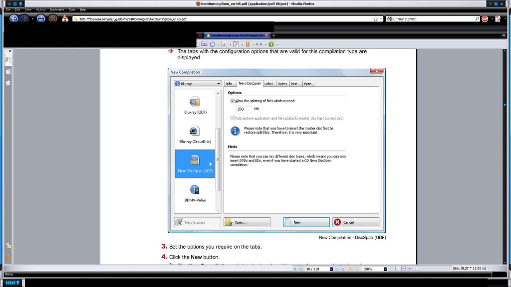

ניסיתי לעשות לפי ההסבר שלך אבל לא מצאתי שום אופציה לשנות.
ברגע שאני גורר את הקובץ לדיסק הריק נפתחת הודעת השגיאה,ולא מצאתי שום מקום שניתן לשנות ל UDF ...
לקוח מה PDF של נירו [עדיין לא התעסקתי עם התוכנה]
לפני שאתה גורר קובץ כלשהו, בזמן שאתה בוחר NEW COMPILATION
יש לך את האופציה לבחור את ה UDF
לא בטוח שזה ה DISCSPAN, זה נועד כדי לפצל קבצים גדולים לכמה קטנים
תחפש UDF\ISO
