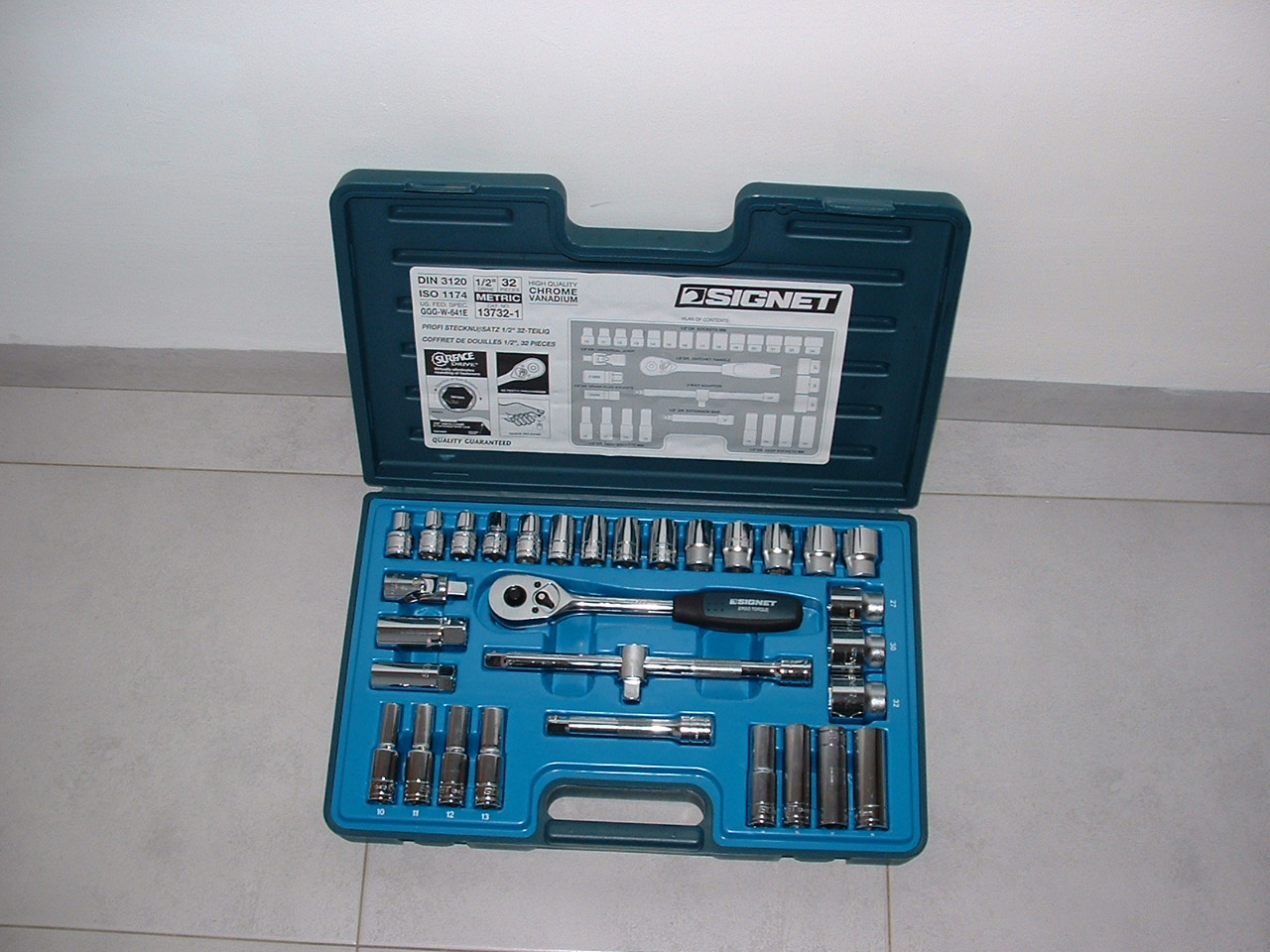

1)סט בוקסות של SIGNET שעלה לא מעט (400 ש"ח).

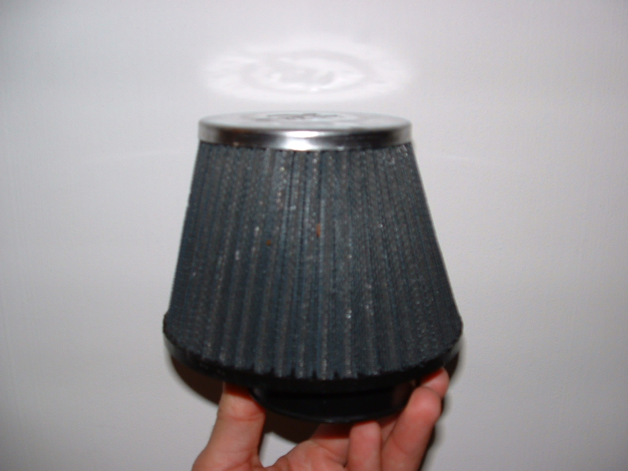

ניקוי של הפילטר הפתוח (K&N).

לאחר שהמבצע לפתיחת הפילטר הסורר צלח בהצלחה התפניתי להחלפת הפלאגים, פה נכנס הסט שקניתי והוא מתגלה כרכישה מוצלחת במיוחד, (בראלי קשה לפרק את הפלאגים בעקבות גישה בעייתית עקב סעפת יניקה בולטת שמפריעה לכן צריך לעשות זאת עם חיבור מתאם שמתכוונן בזוויות).
החלפת הפלאגים נעשתה בתוך 10 דקות לכל היותר, בצורה נינוחה וקלה.

בינתיים הפילטר הפתוח שכב לו בכיור מלא בקצף של "אריאל אולטרא", ואני חייב לציין שהיא לא רק מסירה כתמים מבגדים, אלא גם עושה עבודה נפלאה על הפילטר, יצא כמו חדש :) .

וגם לא זכיתי ליראות איזה שהי הערה על שימון הפילטר הפתוח מחדש...
אתם לא מבינים אילטורים וקומבינות בסופו של דבר יעלו יותר.וחבל.
שימוש בחומרים לא ייעודיים לניקוי הפילטר עלולים לפגוע בו ,וכושר הסינון שלו יפחת ובמקרה יותר גרוע הוא יתפורר עם הזמן וישאב ישירות ל...מנוע.
אי שימון הפילטר עם שמן ייעודי תיגרום לאי סינון חלקיקים קטנטנים כגון אבק וחול דק להישאב למנוע-לא חבל?
אני עושה טיפול ל Cordoba SX שלי, גם כן 10K וגם לבד...
ציוד כבר יש, אבל בנוגע לפילטר פתוח אני אוכל סרטים... יש לי גם כן פתוח של K&N. אני לא יודע איך לנקות אותו... יש לי כמו סוגר מתכת כזה מסביבו- ככה שלפקר אותו זה שניה, אבל איך לנקות אותו? צריך לייבש אותו אחרי זה? לשמן? עם מה? וואלה אחי, תודה על העזרה...!

הסט של סיינט ממש יפה (איזה סט זה? 3/8?)
סט דומה (עד גודל 34 או 36 של פרוקסן עלה לי לייד הפרסי 280 שקל.... סו יו שוד נואו..)
לגבי הערות על מפתח מומנט, זה באמת נחמד, אבל לא נראה לי חיוני....
ולגבי הייבוש של הפילטר הפתוח, אני לא יודע איך אתה עושה את זה, אבל אני סיגלתי לעצמי כלל נחמד, אני מפרק את הפילטר בלילה שלפני הטיפול, שם אותו באמבטיה של "אריאל אולטרא" או "סנו מקסימה" שוטף ומניח שייתייבש, למחרת אני כמובן קם כרגיל (בצהריים)
ואז הוא מוכן ומזומן לשימון והרכבה...
רון.
-אגב, לגבי שמן לשימון הפילטר, בחנויות שיפורי-רכב משום מה חושבים שהוא עשוי מזהב וגובים עבור השמן המון הספריי המון שמן... (משהו כמו 100 שקל למיכל) המלצה שלי : ב"לארט" של האופנועים יש שמנים יעודיים של ליקווי בסביבות ה40 שקל... -
