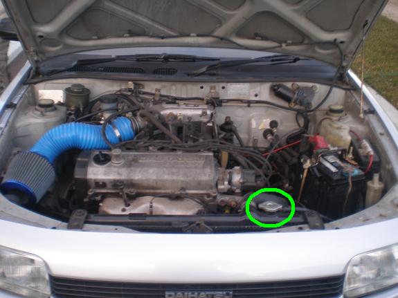

סימנתי לך בתמונה את המכסה של הרדיאטור.
לפתוח אך ורק כשהמנוע קר לגמרי, לפני נסיעה או לפחות חצי שעה אחרי נסיעה.
תבדוק מה צבע הנוזל שם.
אם אתה רואה מיים עם סימני חלודה - לא טוב.
ואני חוזר שוב - עצם העובדה שיש עשן לבן בהתנעה מעידה על בעיה במנוע, ואני ממליץ לא לקנות את הרכב הזה.
