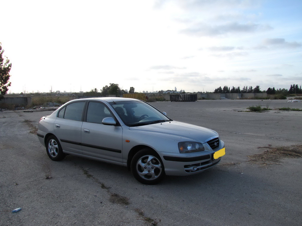

מתעלק על השירשור עד כדי העלאת תמונה של הרכב... 8)
לא מזמן ערכתי סשן צילומים די רציני לרכב
