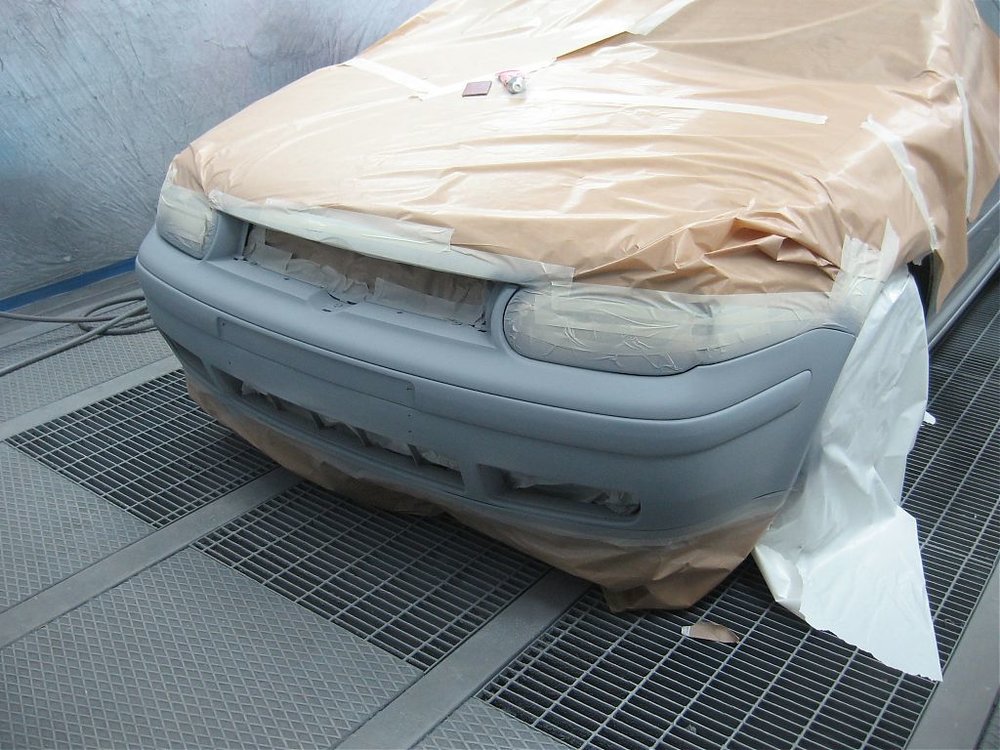

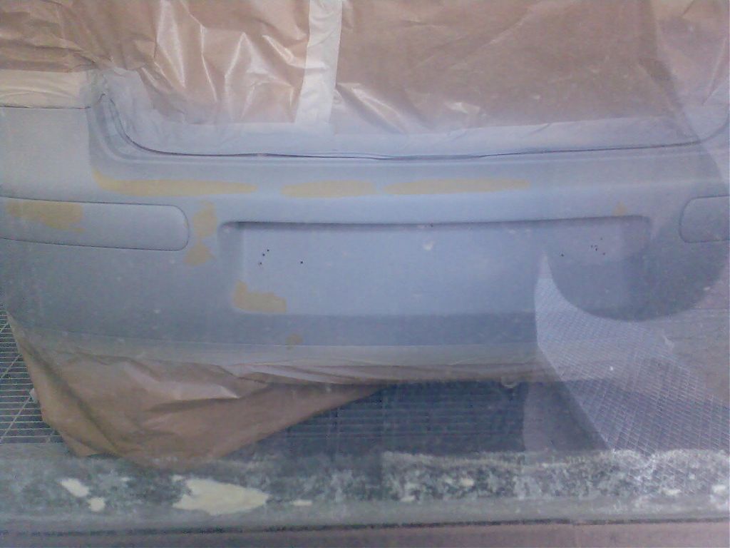

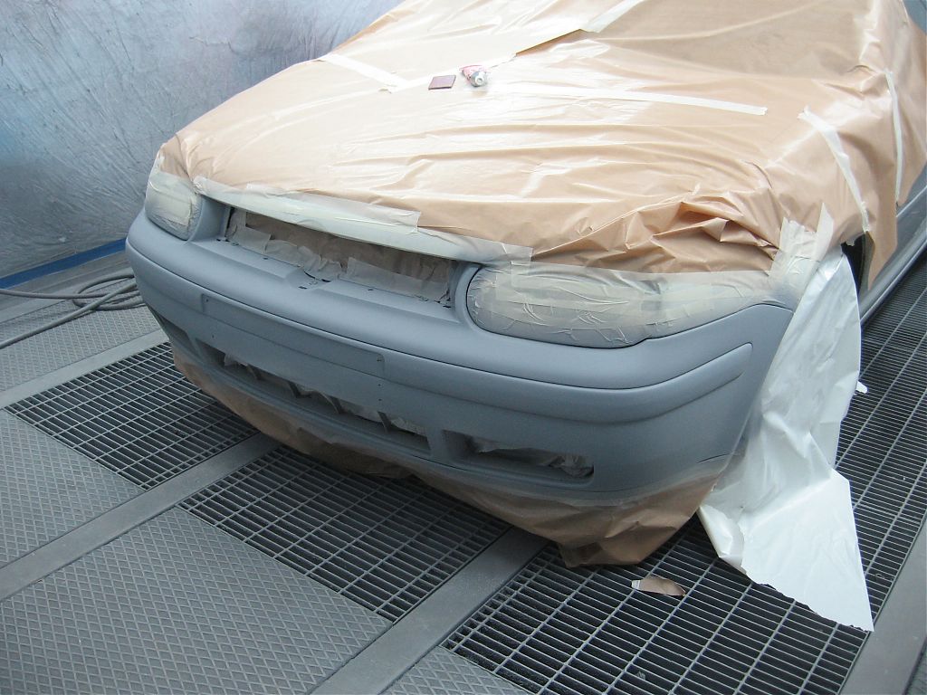

גם אצלי ברכב הקודם הצבע בפגושים התפוצץ לאחר שטיפה עם גרניק (לאחר שעבר צבע אצל חאפרים כשהיה אצל הבעלים הקודם),
ניגשתי לפחח הבית שלי , הוא עבד על זה יום שלם כולל הכנה לצבע, צבע יסוד, תיקונים לאחר צבע יסוד, שכבות צבע ,לכה וכל השלבים.
נתתי לצבע שבוע להתיישב טוב ואז ניסיתי בכוונה להרוס אותו עם גרניק - כלום לא זז !
מאז הוא נשטף ככה כמה וכמה פעמים וכלום לא קרה, הרכב נמכר עם צבע פגושים במצב מושלם.
סתם ככה כי אני עושה סדר במחשב בתמונות, מצ"ב תמונות של הפגושים אחרי צבע יסוד (התמונה של האחורי היא אחרי שבוצעו תיקונים עם חומר מיוחד בנקודות החולשה שהתגלו לאחר צבע היסוד)
