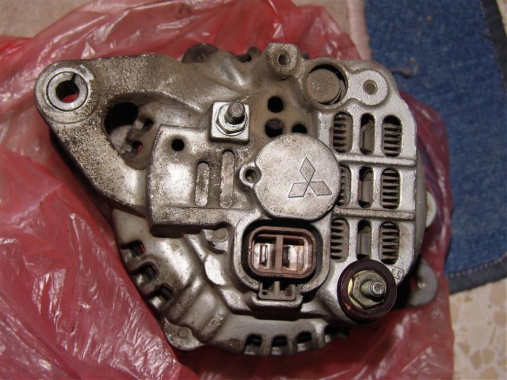

לפני כשנה האלטרנטור שבק, פניתי לחשמלאי רכב הוא החליף לי אלטרנטור משופץ בעלות 700ש"ח.
היום, האלטרנטור כמעט ושובק, בסל"ד סרק הנורה של המצבר נידלקת, טיפה גז והנורה מתכבת.
כשהנורה נידלקת מתח המצבר 12.65V, טיפה גז והמתח חוזר ל14.2V עם עומס.
מתחתי את הרצועה לא עזר, אין מה לעשות רק שיפוץ/החלפת אלטרנטור.
כל הכבלים מחוברים כראוי.
הפעם אני הולך לשפץ בעצמי את האלטרנטור, השאלה היא אם ניתן למצוא חלקים בקלות או שזה סיפור.
מייצב מתח+פחמים+גשר דויודות ואולי גם מייסבים.
האם החלפת החלקים תפתור את הבעיה?
תודה
יקיר.

יקיר,
שיפוץ אלטרנטור בצורה מקצועית ואיכותית כולל את הדברים הבאים:
1. בדיקת ווסת המתח
2. בדיקת דיודות יישור
3. בדיקת בידוד הליבה
4. בדיקת רציפות בין הטרמינלים
5. בדיקת בידוד בין טבעות ההחלקה והליבה (רוטור)
6. החלפת פחמים וחריטת טבעות החלקה או החלפתם במידה וניתן
7. החלפת מיסבים
החלק הכי חשוב שימוש בחלקים איכותים=מקורים עבור ווסת המתח ודיודות היישור. הבעיה ! לא קיימים חלקי חילוף איכותים או מקורים עבור האלטרנטור שקיים ברכב שלך במידה והוא מקורי מכיוון שייצרן הרכב לא תיכנן את האלטרנטור בצורה המאפשרת שיפוץ כמו בדגמים מסויימים של בוש.
כול מי שכותב לך שהוא משפץ אלטרנטורים מקוריים של הרכב שלך אזי הוא משתמש בחלקים תוצרת סין העממית או פשוט מפרקים חלקים מאלטרנטור מפירוק ומשפצים עם חלקים משומשים לכן אתה גם מקבל אחריות לחצי שנה (מכסימום יחזיק לך שנה).

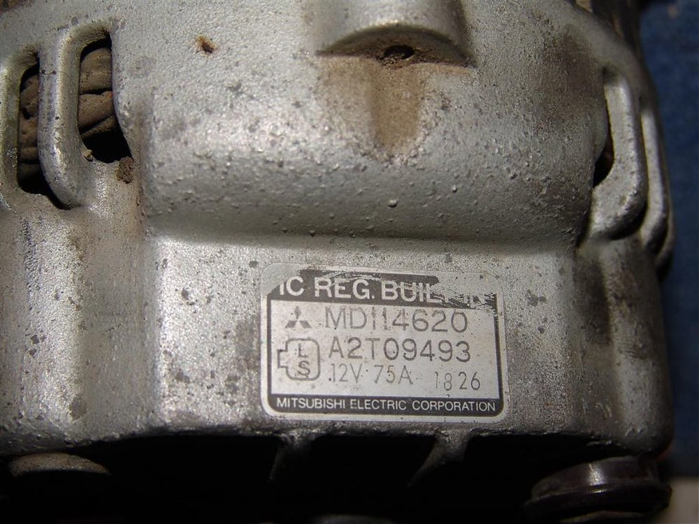

אחת הבעיות העיקריות של ווסתי מתח תוצרת סין שמתח הטעינה הנקוב הוא בסביבות 14.5-14.6 וולט ואינו תלוי בטמפ' של ווסת המתח כלומר בטמפ' חיצונית גבוהה קרי בקייץ תקבל מתח טעינה גבוה אשר יהרוג את המצבר.
אז מה עושים לעזעזל ?

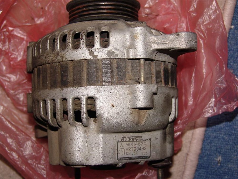

ראשית בדוק איזה אלטרנטור מותקן ברכב שלך קרי ייצרן ודגם וננסה לחשוב יחד מה עושים.
איזה כייף לי :)
עשיתי טלפונים לחנויות, כמעט ואף אחד לא מחזיק חלקים לשיפוץ.
מצאתי מישהו שמוכר את הווסת מתח שזה הולך עם הפחמים והוא עולה 100ש"ח.
שאלתי אותו אם הווסת איכותי ואם הוא יפני, הוא ענה לי שלא...
אני מבאר שבע, ולא יסע לאיזור המרכז בשביל לטפל בזה, אלא רק באיזור שלי.
מרק, למה לשפץ הכל אם רק חלק אחד הלך?
האלטרנטור הזה כבר משופץ אז סביר להניח שהכל חדש/תקין, וכעט חלק אחד התקלקל.
להשערתך מה הלך באלטרנטור?
אני לא מתפלא שאתה לא מצליח להשיג חלק חדש איכותי מכיוון שכבר כתבתי לך שהייצרן לא תכנן את האלטרנטור לשם שיפוץ.
הסינים עשו Reengineering לווסת המתח המקורי ששווה לתחת כמו כול החלקים הסינים שמחזקים מעמד עד שנה.
כתבתי שיפוץ מקצועי ואיכותי מכיוון שאינני יודע (וגם אתה) מה מצב האלטרנטור שמותקן ברכב שלך.
במידה ותשיג ווסת מתח תחליפי/מפירוק הרי בכול מקרה תצטרך לפרק את האלטרנטור בכדי להחליף את ווסת המתח שהינו פנימי ולכן אני ממליץ לבצע בדיקה מקיפה והחלפת חלקים בהתאם לצורך.
האם ווסת המתח ברכב שלך מפוקד מחשב ? יש לך שרטוט חשמלי של מערכת החשמל ברכב ?
קשה לי לדעת בדיוק מה נדפק באלטרנטור שלך מבלי לפרק ולבדוק את מה שציינתי קודם לכן.

הוא לא מבוקר מחשב.
יש לו סך הכל 2 חיבורים.
אחד פלוס עבה, והשני קונקטור בעל 2 חוטים שלהשערתי מדובר בנורת ביקורת בלוח השעונים.
האלטרנטור פורק, וכבר יוחלף באחד משופץ בעלות של 400ש"ח.
בקיצור אני מבין שירדת מעניין שיפוץ עצמי וייסודי.
בעוד שנה או חצי שנה אתה עלול לגלות שוב פעם שהאלטרנטור שבק חיים לצערי.
