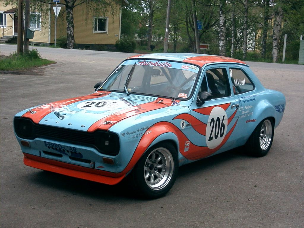

לא! הגלגל באויר.
שמתי לב שהגלגל באויר, אבל הכנף המקורית הרבה יותר נמוכה,
דורון, הסתכלתי גם בתמונות של השיפוץ שלך וגם אתה התקנת את הכנף מפיבר באותו הגובה אז כנראה שזה בסדר.
בכל זאת לא היה כדאי להנמיך את הכנף לגובה של הכנף המקורית, זה היה נותן תחושה של רכב יותר נמוך, בחלק מהתמונות באינטרנט הכנף יותר נמוכה.
אופיר הי.
בהנחה שהגלגל החדש יהיה גדול יותר ורחב יותר אז זה בסדר גמור, חוץ מזה שבכל מקרה ההנמכה היו בחיבור של הציר לעלים ע"י בלוק הנמכה.

תוספת הפיברגלאס לניפוח הגלגל מבט מכיוון הגלגל הקידמי החוצה דרך חור הפנס הראשי....

שלום חברים,
המילואים הסתיימו זה מכבר (היה קר, גשום, סיזיפי ומייאש - גם פעילות מוסקת לא ממתיקה את הגלולה...), ואני נוחת חזרה בעבודה כורע תחת העומס. מי זה נשאר בפינה ללא יחס? נכון מאוד - כרובי מיודענו...
אבל למזלי הוא בידיים טובות, ניר והחבורה העליזה של "דרך השטח" לא מבזבזים זמן וכנראה באמת החליטו לנשל אותי מעבודת השיפוץ (או סתם חוסכים מעצמם נודניק שמסתובב בין הרגליים ושואל שאלות...). אחרת קשה להסביר את קצב העבודה שהם נותנים שם. כפי שניתן להתרשם הכנפיים החדשות במקומן מלפנים ומאחור כולל ה"פאצ'ים" (טלאים) של הפיברגלס. תא הנוסעים עומד מופשט וכעת מגיעה עת הצביעה, שאחרי לא מעט לבטים יש ההחלטה - הולכים על כחול פלדה מעט מטאלי (דומה מאוד למה שמוכר בשמו הלא רשמי כ"כחול של אימפרזה STI"), אבל עם הפתעה קטנה...
מכל מקום רצ"ב מספר תמונות להתרשמותכם, העלם הנאה לצידו של כרובי הוא שמעיה, אמן הפחחות של "דרך השטח", עליו האגדות מספרות שקיבל פעם רק פנס אחורי של שברולט בל-אייר 57 וסביבה הוא שחזר את שאר המכונית...
