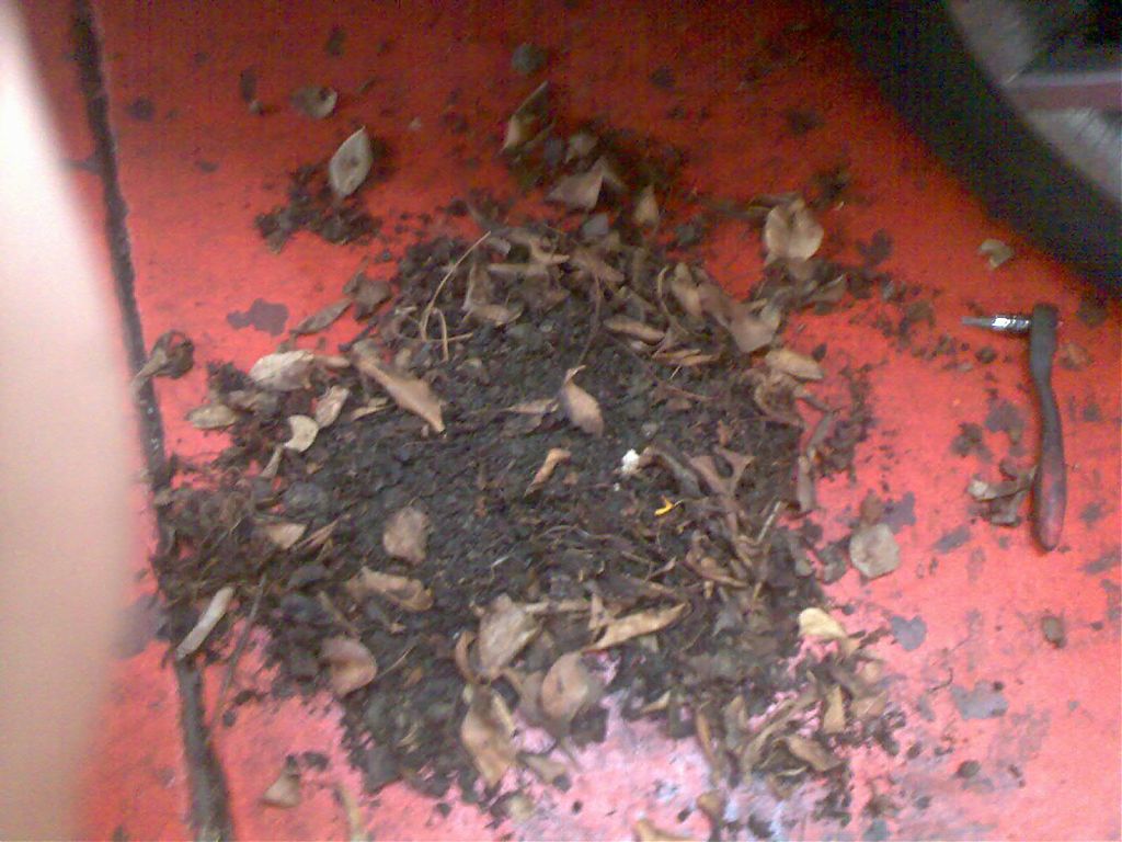

היום היה לי קצת זמן פנוי לאחר ששידרגתי את הפורק ברכב , והחלטתי שמזמן לא לכלכתי ידיים כמו שצריך,
אז ניגשתי לבדוק מה מצב המרזבים ברכב אשר לא עברו ניקוי מאז שרכשתי את הרכב (כמעט 3 שנים)
לדעתי זהו צעד שחובה לעשות , והוא מונע ריקבונות, סתימות והצפות.

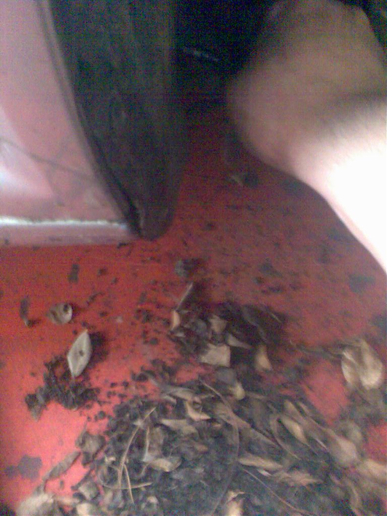

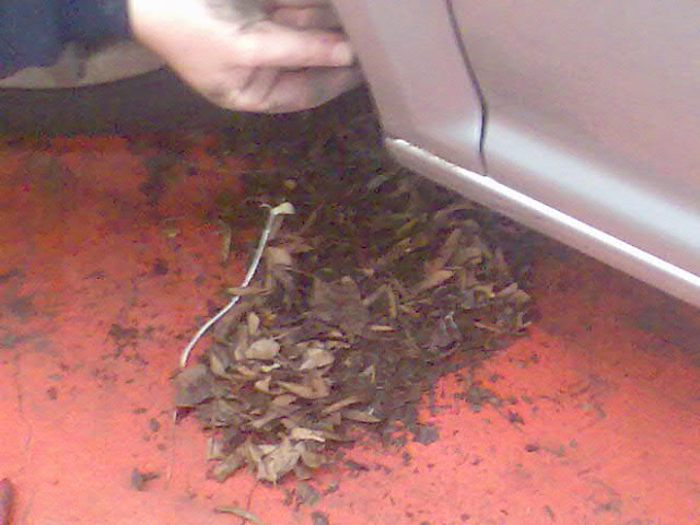

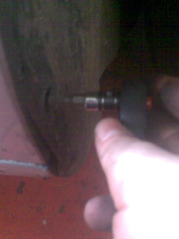

הפעולה היא פשוטה, פירוק בטנת הגלגל ע"י 3 ברגי כוכב בכל צד ושפיכת ערימות בלתי נגמרות של ג'יפה ובוץ שלא דמיינתי שיהיו שם.
התוצאות לפניכם.

לפי כמות הלכלוך כנראה לא בוצע ניקוי של תעלות הניקוז מיום שהרכב עזב את שעריי המפעל.
אני גם מעביר חוטר מהחלק העליון עד שהוא יוצא מהביטנה בחלק התחתון (חתיכת חוט חשמל קשיח עם בידוד).
איזה כייף לי :)
לאחר רכישת הרכב ביצעתי כזה ניקוי כולל לחץ אוויר דרך 4 המרזבים סביב הסאן רוף , עד זרימה חופשית של אוויר דרך פטמות הניקוז בבתי הגלגל.
כנראה שחלק נצבר במשך הזמן הזה כי רק בשנה וחצי האחרונות הרכב עבר לחנות בחניונים תת קרקעיים גם בבית וגם בעבודה.
אני מעריך שברכבים שמתוחזקים בצורה פחות טובה יש ערימות יותר רציניות או התחלה של רקבונות בכנפיים.
מציע לכל חברי הפורום להשקיע רבע שעה ולבצע את הפירוק הזה.

וואו, אני בשוק מכמות הזבל.
הורדת במשקל - עלית בהספק ועוד בחינם.
למרות שהרכב חדש (שנה על הכביש)מסקרן אותי לדעת מה הולך אצלי.

בתוך בטנות הגלגלים שבבתי הגלגל הקדמיים , צריך לסובב את ההגה בכל פעם עד הסוף לכיוון הנגדי כדי שיהיה מקום לעבוד.
מומלץ לשים כפפות כי אני מצאתי את עצמי חופר בתוך הבוץ עם אצבעות הידיים.

להערכתי, יצא בערך קילו עד שני קילו של זבל מכל צד, לפי המשקל של היעה שאספתי באמצעותו את הזבל.
