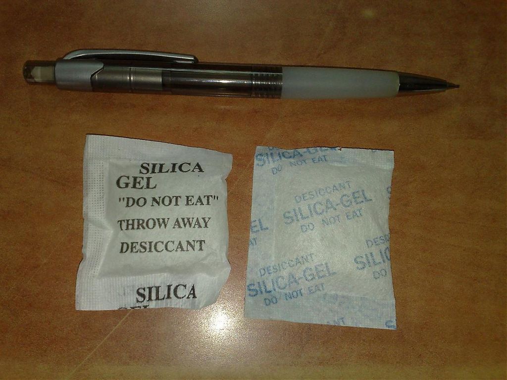

מאיפה משיגים את השקיות עם הכדוריות שסופגות לחות ?

תגיד כמה שקיות כאלו אתה צריך, ואני יתן לך מתנה .

עדי , כמה כאלה אתה חושב שצריך אם כל ג'נט יושב בקרטון משלו ?

אם אתה מתכוון לשקיות הנ"ל, אספתי לך כ-50 י"ח
תוכל לקבלם ביום שישי הקרוב ב"שוק עתיק"

תודה רבה , אחרי התיעצות עם כמה אנשים אני מבין שהשקיות סופגות לחות יעזרו הרבה פחות מפשוט למרוח שמן .
אז אני יוותר על השקיות , המון תודה בכל מקרה.
