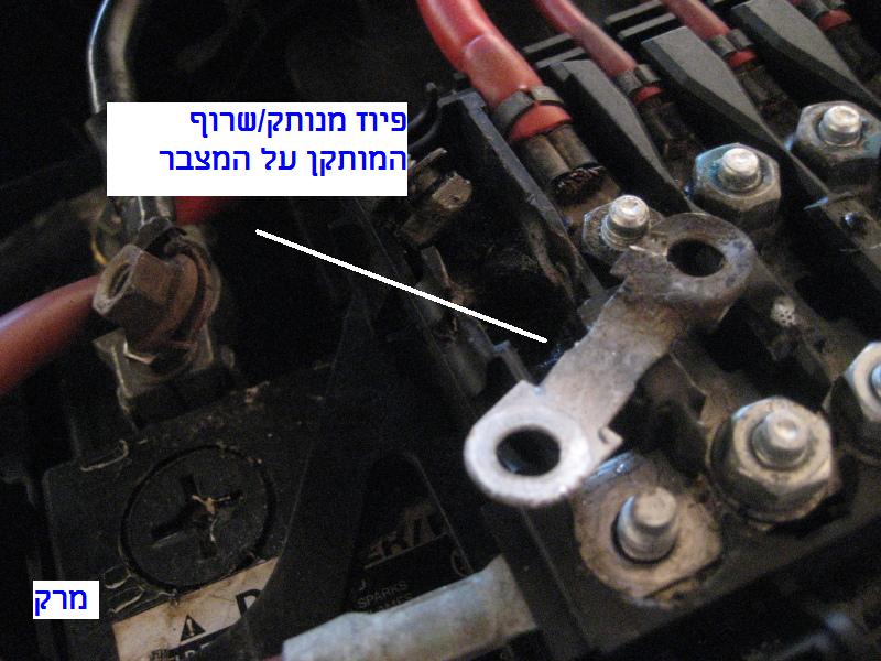

בכול מקרה בדוק גם את הפיוזים שנמצאים על המצבר (ראה תמונה)
