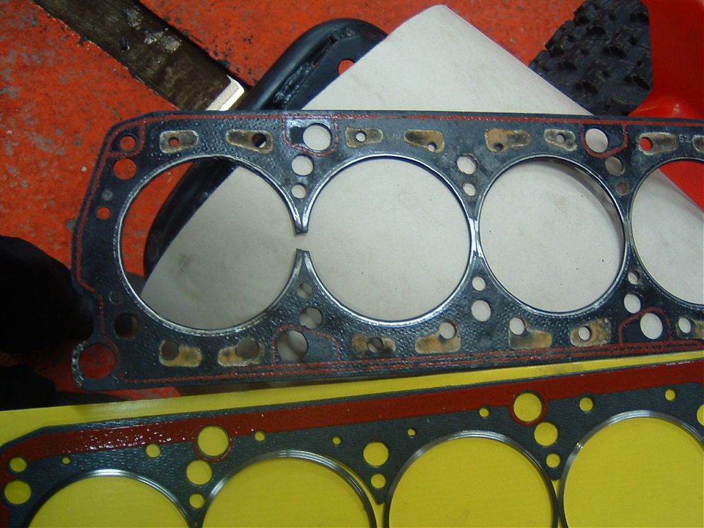

אני פותח מנוע כרגע בשביל לשדרג לבוכנות מחוזקות טלטלים וכן הלאה , יש לי רק התלבטות לגבי אטם ראש .
האם עדיף אטם פח של קומטיק על פני אטם ראש מחוזק אחר אבל מחומר רגיל (לא סגור מאיזה חומר עשוים כל האטמים האלה )
לדעתי האישית עדיף אטם בסגנון של SPESSO או איך שלא כותבים את השם של החברה הזאת. כמו שאני יודע מומי מביא כאלה ויש לו קשר ישיר ליצרן.
זהו אטם בסגנון של האטם המקורי של RS TURBO. הוא בנוי עם 3 שכבות של טבעות מסביב לצילנדרים ומסביב אטם קרטון.

אמרו לי שכדאי להתרחק מהקומטיק בגלל שהוא עשוי רק מפח יש מצב לכל מיני בריחות לא נעימות שאטם קרטון מחוזק (אם הטבעות מסביב לצילנדר ) יכול להתגבר עליהם בקלות מכיוון שזה חומר גמיש יותר .
  • ספונסר פורום
עזוב אותך משטויות,רק אטם טבעות של ספסו,למומי יש כאלו במלאי 1500 שקל,אם תזמין לבד זה יוצא משהו כמו 1200-1300 וזה האטם היחיד שמחזיק
בתמונה אתה יכול לראות אטם מקורי שפרץ אחרי כמה חודשים לצד אטם של SPESSO .
איזה בוכנות אתה מתכוון להרכיב?? טלטלים?
חובה להחליף ברגי ראש לחדשים,ורצוי להחליף לARP
מי מבצע את העבודה?יש המון דברים שצריך להתייחס אליהם במנוע הזה ואם מישהו שלא מכירי את המנועים האלו היטב יבצע את העבודה אני מבטיח לך עוגמת נפש רצינית.

תודה רבה אם כך אני ילך על ה SPESSO .

איזה אטם תזמין מSPESSO? יש 1.4,1.6, ו1.9 מ"מ
