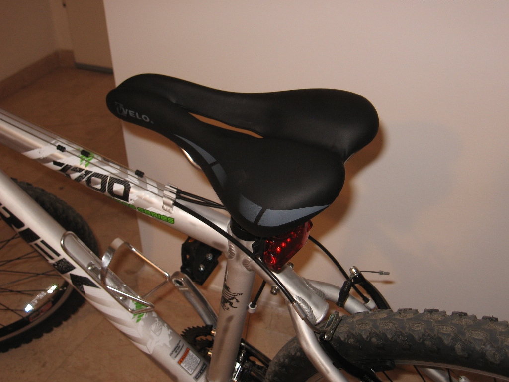

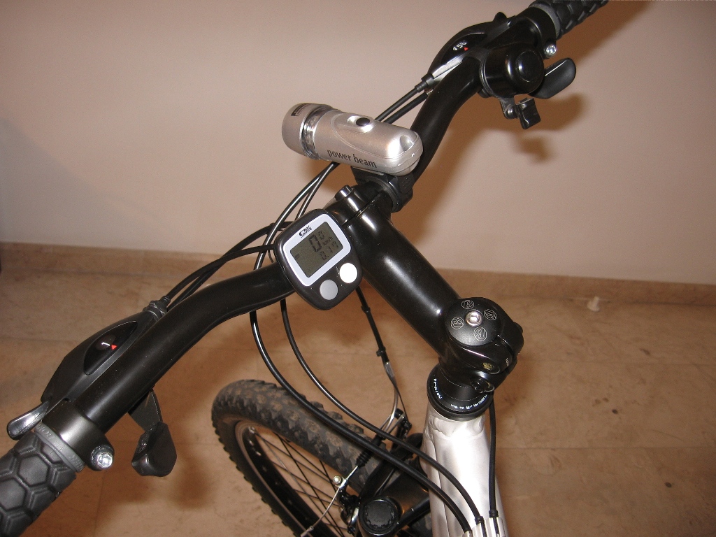

מחשב דרך רכשתי דרך EBAY , היום עשיתי נסיעת מבחן והוא מתפקד היטב.
אוכף רכשתי VELO PLUSH D2 . ניתן להשיג ברשת TREK בעלות של 150 ש"ח.
פנס לד קדמי (ספוט) ואחורי (אדום מהבהב) רכשתי דרך EBAY במשהו כמו 4-5 דולר כולל משלוח
בדרך גם כפפות רכיבה מרופדות ג'ל במחיר ריצפה, כמה כלים לתיקון בשטח (היום נתקעתי באמצע הדרך עם אוכף שהשתחרר תוך כדי נסיעה בגלל ששכחתי לחזק אותו ונאלצתי לחזור ברגל).
אגב, כשרכשתי התלבטתי בין 4300 משומש ל3700 חדש ובסוף הלכתי על 3700 חדש.
להלן תמונות של האיבזורים:

אייל לפי התמונות שלך דווקא נראה שמחשב הדרך שרכשת זהה לזה שנמכר ב-DX, ושם ממה שכתוב בביקורות הוא לא ממש טוב
כשאמרתי ג'אנק, התכוונתי לאוכפים , פדלים וכו'...
מחשב הדרך הזה הוא באמת זול וזכה לביקורות לא טובות ב DX (סה"כ 2 ביקורות) , אבל אצלי הוא עובד כבר 3 שבועות
ולא מציג את הבעיות שתוארו שם (בייחוד לא בעיות הפלסטיקה שנראית מוצקה לגמרי).
אם חס וחלילה יהיה בעייתי, אז נעקצתי בכמה דולרים... :)
מבחינתי החסרון היחיד שלו שהוא לא אלחוטי, אבל השתמשתי במיטב יכולות השיפצור הצהל"יות שלי כדי להסוות את החוט (אתם מוזמנים לחפש בתמונה).
