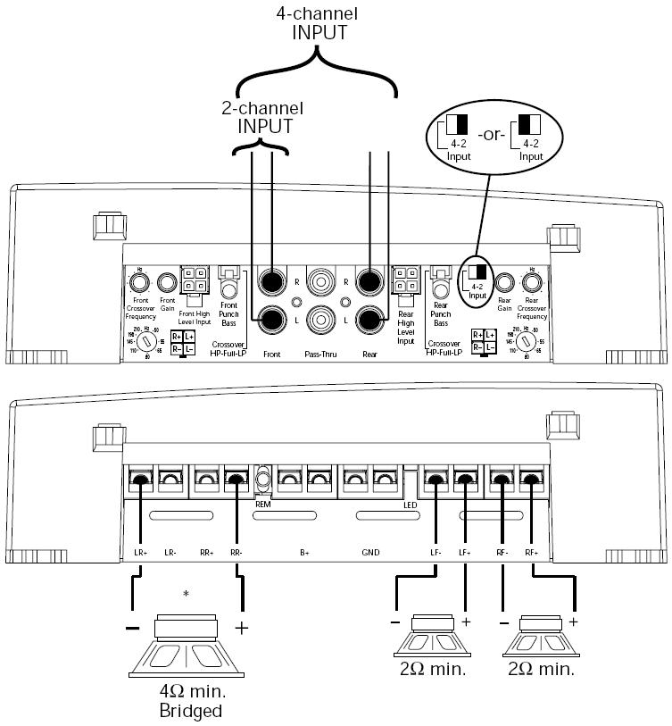

שלום לכולם.האם יש למישהו מושג איך לבצע גישור במגבר הנ"ל.ניסיתי את השיטה הרגילה ולא הצלחתי.יכול להיות שיש בעיה במגבר?

אם אני לא טועה - כשאתה מפרק את הכנפיים שנועדו להסתיר את החיווט (וגם לעזור בפיזור החום הרב שהמגברים האלו מפיקים) צריך להיות לך סרטוט שמסביר איך לגשר את הערוצים.
פעלת לפי הציור וזה לא עובד? באיזה התנגדות אתה עובד מול הסאב?
אולי תעלה תמונות של הצד הזה של המגבר.
איך אתה מתחבר לערוץ הזה במגבר? עם RCA אחד (כלומר מונו - רק ימין או רק שמאל) או צמה מלאה?
מה קורה אם אתה מנסה לחבר רק את צד שמאל של הRCA? או רק את צד ימין?
תבדוק שאתה לא נמצא בטעות על HPF ואתה בעצם לא שומע את הסאב.
כמובן - תבדוק בHU שהיציאה לסאב לא כבוייה.
זה בערך כל מה שאני יכול לחשוב עליו...

מה אתה מנסה לעשות? יש פרוצדורה שונה לגישור במגבר הזה אם רוצים לעשות שני "ברידג'ים".
תסביר מה אתה מנסה לעשות ואסביר לך איך לגשר.
איתמר.
הוא מתכוון להריץ סאב של סרוין וגה בעל התנגדות 4 אום על 2 ערוצי הגברה מתוך 4.למה אפשר להפוך אותו למונו?:roll:

אי אפשר להפוך אותו למונו, אבל זה מה שהוא רוצה לעשות? לגשר שני ערוצים ולהשאיר שני ערוצים פנויים לסט קומפוננט או מה?
הסאב הוא סליל אחד של 4 אוהם או שניים?
סאב הוא סליל אחד של 4אום.וכן לגשר רק שני ערוצים כאשר 2 ערוצים ישארו פנויים.

ככה הגישור צריך להתבצע, שים לב למצב בורר הכניסות.
