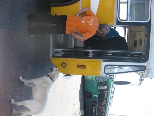

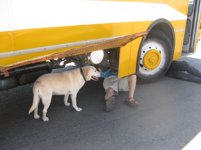

אז הם לא ידעו איזה תכנית חינוכית הכנתי לכלב. הבאתי אותו לחניון האוטובוסים ואם לא שמתם לב אז בתצלום הראשון נראה מה שהוא עשה לרדיאטור, בשניה שירד מהרכב שלי.

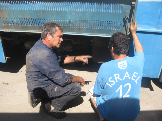

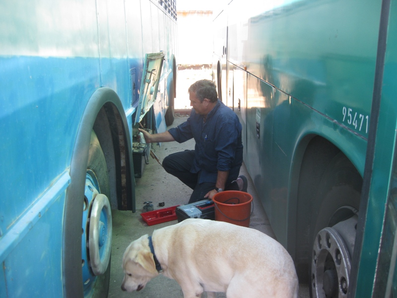

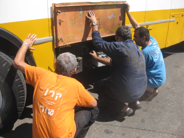

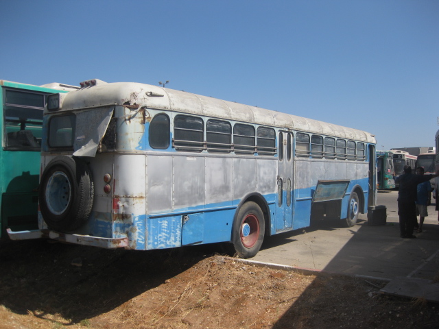

היום(שבת) עשינו קונסיליום רב משתתפים בקשר לשני האוטובוסים, הכחול והכתום ובהשתתפות חברנו יורם מקובר ששנים נשם אוטובוסי טייגר במוסכי "דן", וכמובן ליד ההגה.

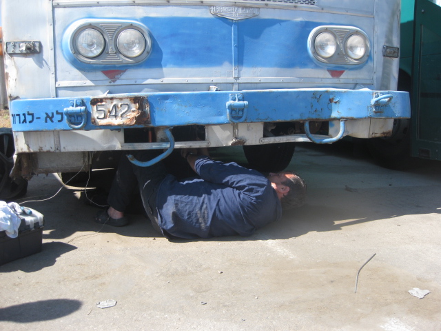

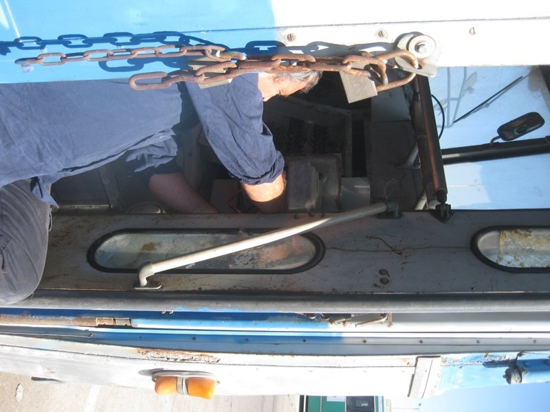

יורם התכופף, זחל, פשפש וחיטט בקרבי ה"כחול" והראה לנו מהי גישה מיקצועית ומה צריך לעשות, שזה הרבה יותר ממה שחשבנו.

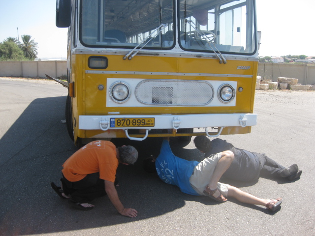

אחר כך הוא קפץ ל"צהוב" ושם כבר העסק נראה אחרת, כלומר שהרכב זקוק דחוף ליישור קו, גירוז במקומות שלא חשבו עליהם, החחלפת צמיגים ומה לא, אבל הרבה פחות ממה שנדרש מהכחול.
ואז עבדכם הנאמן תפס פיקוד והודיע לכל מי שרצה לשמוע (כולל שמשון) שאנחנו הולכים לסגור את הכחול על מנעול ובריח למשך שנה לפחות ומשלימים את הכתום, כולל החלפת צמיגים, חיזוק בית המצברים, ניקוי ואולי החלפת הרדיאטור, החלפת צנרת יבשה ועוד כל מיני דברים ברשימת המכולת הדי ארוכה שיורם הכין.
אז תודה ליורם שהקדיש ואני מקווה גם שימשיך להקדיש את זמנו ואת המיקצועיות שלו לעניין. ויורם, לא הצלחת להסתיר את החיוך וההתרגשות כשחזרת למראות המוכרים, לריחות ולקולות שלוו אותך בימים הרחוקים ההם..

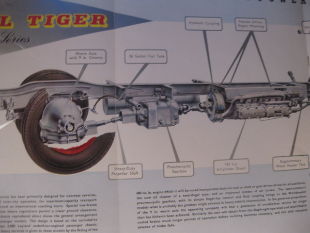

מנוע הליילנד הינו מנוע שוכב זהה מאוד למה שיש כיום בוולוו B-10. למעט הבדלים בראשי המנוע.
לליילנד יש 2 גלי הינע
הראשון הוא קצר- יוצא מהמנוע אל תיב"ה
השני הוא ארוך יותר -מהתיב"ה אל הדיפרנציאל.
ירון מאיר
ירון מאיר
אכן!
הנה תמונה מעלון מכירה לטייגר וורלדמסטר שנמצא בידי
רואים את שני גלי ההינע
